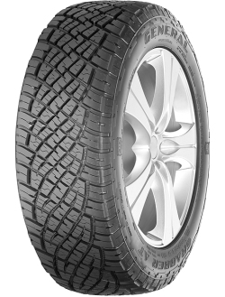

Εαν φυγουν απο την λιστα τα yoko γιατι δεν υπαρχουν τα michelin γιατι θελω κατι καλυτερο...... στο παιχνιδι μπαινουν και τα General GRABBER AT 225/70 R17 108T XL με την προστασία ζάντας
http://www.elastika-online.gr/cgi-bin/r ... 17&Speed=T
http://www.tyretraders.com/tyresearchre ... e|All.html
<http://www.tyredrive.co.uk/tyre.php?tyre=225%2F70r17+gen+at+[6]+108t+xl&did=1>
1) XL: ενισχυμένα λαστιχα ,δηλ. με ΕΝΙΣΧΥΜΕΝΟ ΠΛΑΙΝΟ ΠΡΟΦΙΛ.
2) S: Ταχυτητας μεχρι 190 km/h
-Οικονομια καυσιμου (F)
-Bρεγμενο οδόστρωμα(F)
-Θορυβο (74 db),
-ΚAI με τη σήμανση m+s..!!!

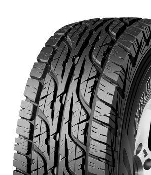

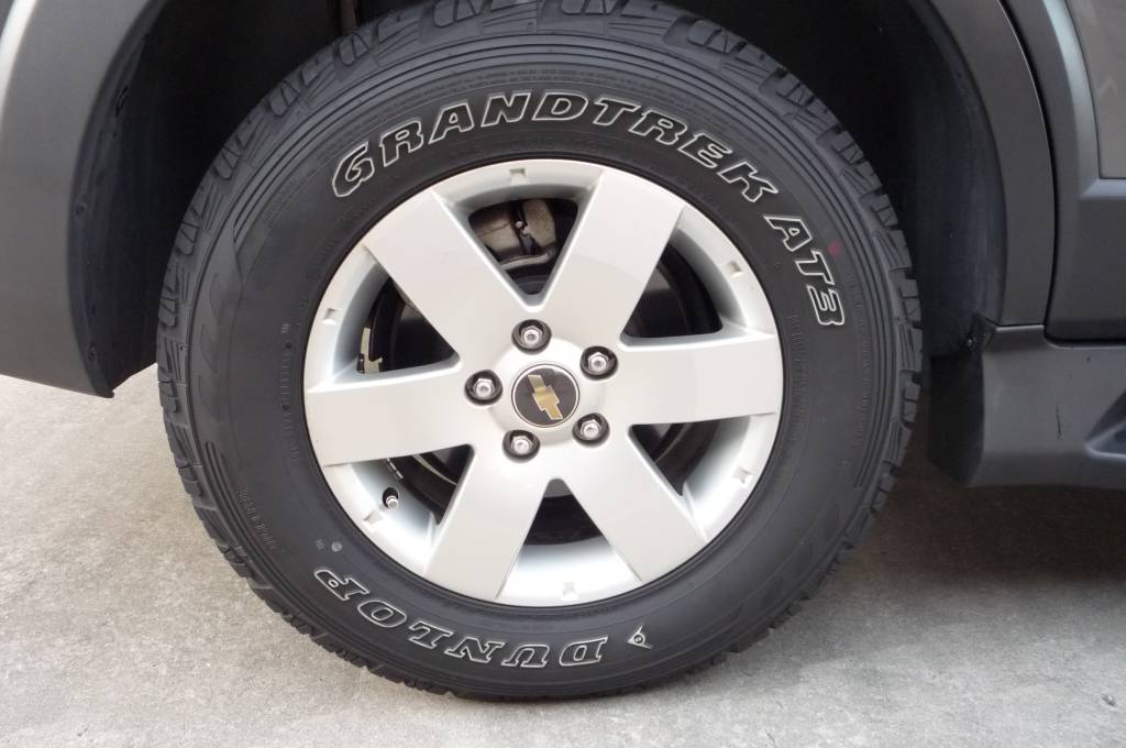

DUNLOP Grandtrek AT 3
http://www.sptyres.gr/tyre/dunlop-22570 ... ek-at3-xl/
http://www.dunlop.eu/dunlop_grel/tires/ ... rom=browse
http://www.tyretraders.com/tyreInformat ... 8SAT3.html
-Οικονομια καυσιμου (E)
-Bρεγμενο οδόστρωμα(E)
-Θορυβο (74 db),

Να σημειωσουμε οτι σε αυτη τη διασταση (225/70/17) τα συγκεκριμενα λαστιχα βγαινουν σε M+S και σε καποιες διαστασεις με λευκο το περιγραμμα της μαρκας των ελαστικων.......
