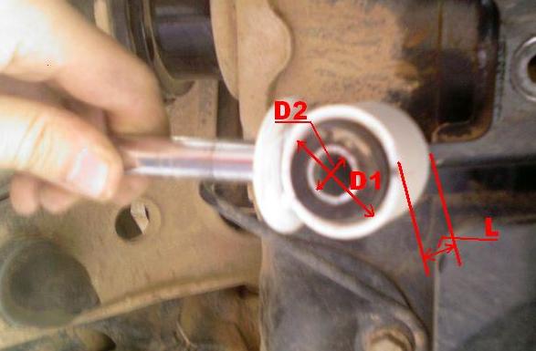

Το california λεει: "Ρυθμιζόμενα αμορτισέρ τροχών με 6 σκάλες ρύθμισης απο την Pro Comp. Mόνο για διαστάσεις 40 θηλια-βιδα και 57 cm θηλιά-θηλιά."
διαδρομή ξέρω ειναι αυτη που θέλουμε.. η σαραντάρα (40) θηλια μας κάνει; GEORGE.B βοηθεια!!(επίσης μπορει να βοηθήσει οποιος αλλος ξερει ή έχει ενα παλιο αμορτισερ για να το μετρήσει,ευχαριστώ)

αντε κανενας καλος και μερακλής.. Κυριακή ειναι σημερα... ασχοληθειτε λιγο με τα παλια σας αμορτισερ... :mrgreen: :mrgreen:
ουσιαστικα αυτες τις μετρήσεις θελώ..

Δημοσίευσηαπό GEORGE.B » Κυρ Δεκ 01, 2013 9:01 pm
Θα της έχεις αύριο το βραδάκι...........
