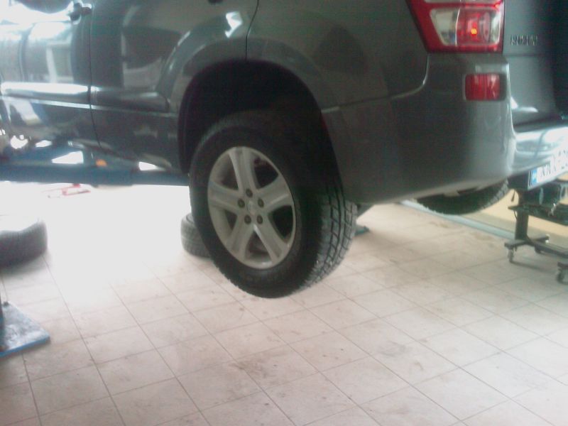

περιμενουμε φωτο οπωσδηποτε......και μια φωτο με κρεμασμα τροχου να δουμε το ποσο κρεμαει...αλλα λογικα θα ειναι παρομοιο με το μαμα,σωστα???

Δημοσίευσηαπό gmak » Πέμ Φεβ 12, 2009 3:59 pm
πιστευω το απογευμα να εχω βγαλει φωτο και να την ανεβασω...
παντως αυτο που μου εκανε ιδιατερη εντυπωση και ελπιζω να μην μου χαλασει , ειναι η αλλαγη συμπεριφορας του αυτοκινητου στις εγκαρσιες λακουβες και σαμαρακια, αλλα και η συμπεριφορα γενικοτερα τις αναρτησης προς το καλυτερο..

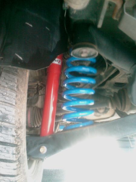

Μερικές μετρήσεις για να έχουμε να λέμε.
Εργοστασιακά ελατήρια MAd
μπροστά ____ 36 ______ 37cm
πίσω _______ 34.5 ____ 34
Ύψος αυτοκινήτου μπροστα +1,5 - 2cm
πίσω +4,5cm
όπως βλέπετε τα ελατήρια χωρίς να είναι μακρύτερα κρατάν το αυτοκίνητο ψηλότερα.
Αμορτισέρ εργοστασιακά koni
εμπρός κλειστά ___ * ___ 43 cm
εμπρός ανοιχτά ___ * ____ 65
πίσω κλειστά ____ 35 ____ 34
πίσω ανοιχτά ____ 52 ____ 53
* Τα μπροστά αμορτισέρ δεν μπόρεσα να τα μετρήσω γιατί τα έκοψαν στο συνεργείο για να βάλουν το φυσίγκι της KONI.
Τώρα μετά από μια εβδομάδα χρήσης και με τα αμορτισερ στη μαλακότερη ρύθμιση το αυτοκίνητο έχει σφίξει και ελένχεται καλύτερα χωρίς όμως να γίνει σκληρό, άδειο πίσω στα εγκάρσια αντιδρά λίγο πιο απότομα αλλά ο καλύτερος έλεγχος σε κάνει να μην δίνεις σημασία. Μ ετρία άτομα και μερικές αποσκευές σε ορεινή διαδρομή ήταν άψογο. Σε μία διαδρομή με νεροφαγώματα και φυτεμένη πέτρα που το πήγα λίγο πατημένα ήταν η μέρα με τη νύχτα ως προς τον έλεγχο και την άνεση.
Περισότερα εν καιρό.

ΘΕΛΩ να ανεβάσετε φωτογραφίες και οι δυο σας και να τις καταχωρήσω μαζί με τις άλλες λύσεις ψηλώματος....Να μην ειναι σκόρπια εδω μέσα.Όμορφα με αναλυτικό κοστολόγιο , και οπτικό και ουσιαστικό αποτέλεσμα!!!!!!
