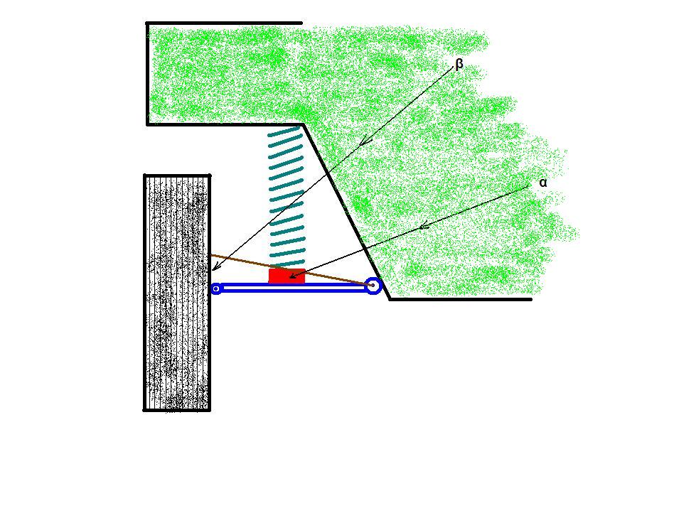

kaliakouda έγραψε:Αυτό όμως που βλέπω είναι ότι το αμάξι δεν πήρε τους πόντους των νέων αποστατών αλλά περισσότερο αν και έχουν περάσει 3 εβδομάδες χρήσης του :think: , όχι ότι με χαλάει βεβαίως αυτό αλλά αν μπορεί κάποιος ας το εξηγήσει.. :D
Λόγω του ότι έχεις ψαλίδια. Εμένα εμπρός έβαλα 1,5cm αποστάτες και σηκώθηκε 2,5cm. Ενώ πίσω που έχω άξονα, το σήκωμα ήταν ακριβώς ίδιο με το ύψος των αποστατών. Γι' αυτό θέλει προσοχή στα ημιαξονάτα μην σηκωθεί σούζα τελικώς το αμάξι :wink:

Δημοσίευσηαπό Tzivitzonis » Παρ Μαρ 09, 2012 2:57 pm
panoshm έγραψε:
Ναι οκ, αλλά ΠΩΣ εξηγείται;;; :think: Κανας φυσικός;; :mrgreen:

Δημοσίευσηαπό char » Παρ Μαρ 09, 2012 4:00 pm
Ρίξε μια ματιά στο σχεδιάγραμμα!
Αν στο ελατήριο προσθέσουμε τον κόκκινο αποστάτη (για λόγους εύκολης κατανόησης μπήκε κάτω από το ελατήριο), τότε στο σημείο α η αύξηση του ύψους θα είναι όσο το ύψος του αποστάτη ενώ στο σημείο β (στον τροχό) θα είναι μεγαλύτερη! :wink:

char έγραψε:Ρίξε μια ματιά στο σχεδιάγραμμα!
:shock: Ξανα-έγραψες!! :bow-yellow: :bow-yellow: :clap: :clap:
Και λέω "ξανα-" γιατί και κάπου αλλού το έχεις εξηγήσει αυτό, αλλά δεν το θυμόμουν... Μόλις το είδα, σα να το θυμάμαι κάπου...
Όπως και να έχει, άψογος για άλλη μια φορά! :handgestures-thumbupleft:
