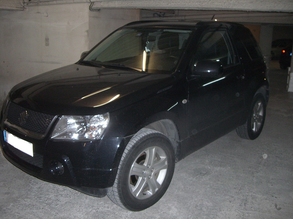

Δημοσίευσηαπό Tzivitzonis » Τετ Ιαν 04, 2012 2:39 pm
alroad87 έγραψε:Δεν ξερω αν εσυ εχεις τετοια 17ρα ζαντα, γιατι διαβασα οτι εχεις 17 απο GV κι οχι NGV/τσεκαρε μηπως εχουν αλλη διασταση οι ζαντες !!
Αν εννοείς το παλιό GV (όπως έχει επικρατήσει να λέγεται για να διαχωρίζεται από το Νέο GV), δεν φόραγαν 17" ζάντες. Άλλωστε GV (παλιο) με NGV έχουν και διαφορά στο καρέ.
Re: ΑΠΟ 16ΑΡΕΣ ΣΕ 17ΑΡΕΣ ΖΑΝΤΕΣ ΜΕ ΑΠΟΚΤΗΣΗ ΥΨΟΥΣ
Δημοσίευσηαπό HuskyG.V. » Τετ Ιαν 04, 2012 6:12 pm
Εαν φοράς τις ζάντες στη φωτογραφία δεν νομίζω να είναι 16άρα. :think: Εάν είναι όμως τις θέλω :)

Δημοσίευσηαπό alroad87 » Τετ Ιαν 04, 2012 6:44 pm
Ρε τρελεεεεε :)
στη φωτο ειναι το δικο μου αμαξι, οχι αυτουνου που ανεβασε το θεμα:)))
κι οπως ειπες ειναι 17ρες οχι 16;)

Δημοσίευσηαπό HuskyG.V. » Τετ Ιαν 04, 2012 7:09 pm
Αυτή τη φωτογραφία ε νοούσα! :doh:
Δημοσίευσηαπό manospivos » Τετ Ιαν 04, 2012 8:21 pm
Σαν την δική σου την ζάντα είναι φίλε μου!!
HuskyG.V. έγραψε:Εαν φοράς τις ζάντες στη φωτογραφία δεν νομίζω να είναι 16άρα. :think: Εάν είναι όμως τις θέλω :)
Η 16άρα η μαμά είναι,τις δίνω με ή χωρίς λάστιχα,αν ενδιαφέρεσαι στείλε πμ.

Δημοσίευσηαπό HuskyG.V. » Πέμ Ιαν 05, 2012 2:17 pm
manospivos έγραψε:
Η μαμά 16άρα είναι σιδερένια στην φωτό μοιάζει με αλουμινίου γιαυτό ρωτάω

Δημοσίευσηαπό manospivos » Πέμ Ιαν 05, 2012 2:22 pm
HuskyG.V. έγραψε:Η μαμά 16άρα είναι σιδερένια στην φωτό μοιάζει με αλουμινίου γιαυτό ρωτάω
Η μαμά η 16άρα είναι και είναι αλουμινίου
