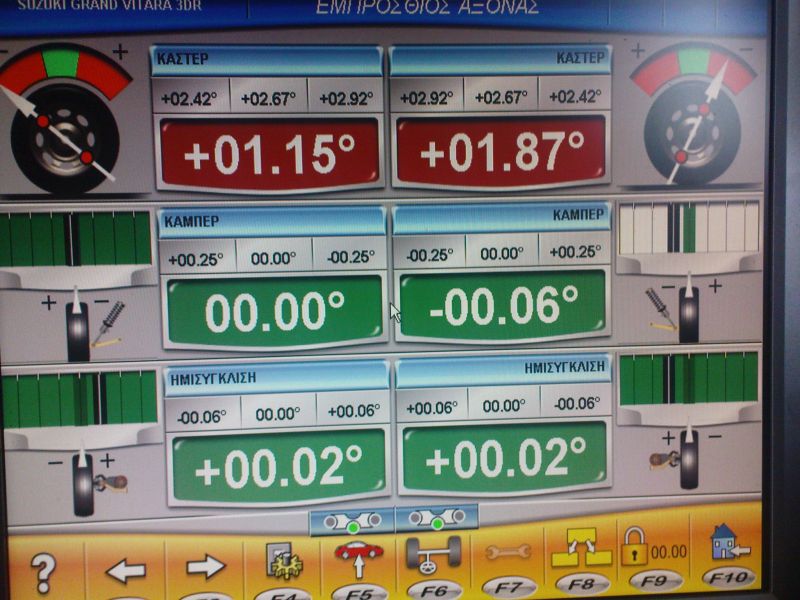

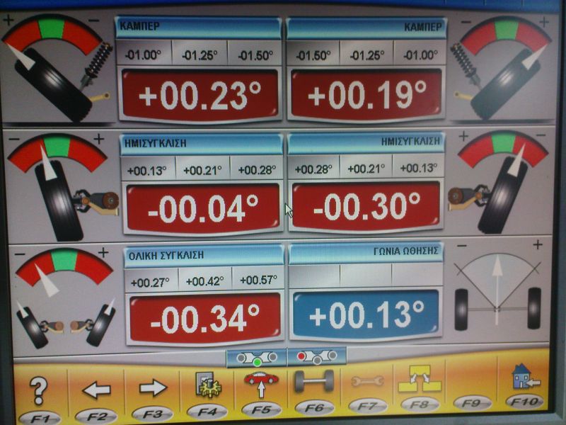

Δημοσίευσηαπό setteras » Τρί Μάιος 12, 2009 5:14 pm
επιτελους ετοιμο ή μαλλον σχεδον ετοιμο!!!!
το εβαλα το RR και κατα την ευθυγραμμιση ειχαμε στους μπροστα τροχους αυτο:
και στους πισω αυτο:
καλητερα δεν ερχοτανε πισω!

Δημοσίευσηαπό 4troxos » Τρί Μάιος 12, 2009 5:51 pm
ΚΑΛΟΡΙΖΙΚΟ το rr kit.
Αναμενόμενα τα κόκκινα στο πίσω camber !!!!!!!

Δημοσίευσηαπό setteras » Τρί Μάιος 12, 2009 6:02 pm
Ευχαριστω!
και τι κανουμε γι'αυτο?

Δημοσίευσηαπό 4troxos » Τρί Μάιος 12, 2009 7:10 pm
1. http://newgrandvitara.net/modules/smart ... p?faqid=25
2. http://newgrandvitara.net/modules/newbb ... 45&forum=5
Θα σου έλεγα να μην πειράξεις τίποτα στο αμάξι.

Δημοσίευσηαπό 4troxos » Τρί Μάιος 12, 2009 7:19 pm
Τώρα οσο αφορά το caster μπροστά υπάρχει ενα θεματακι γιατί και το δικό μου ήταν στα κόκκινα όπως αποδείχτηκε απο το εργοστάσιο και το φέραμε......άλλα άσε καλύτερα να κοιτάξω τα χαρτιά μου να βεβαιωθώ και θα σου πω αργότερα...........
Υπάρχει μια μικρή απόκλιση 1- 2 mm στα συνεμπλοκ που έχουν τα ψαλίδια μπροστά και αυτό φάνηκε μονο στο μηχάνημα...διαφορετικά δεν θα είχα πάρει είδηση!!!!!!
