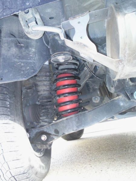

Στα αξεσουάρ βελτίωσης του rocky road lift είναι το air lift στα πίσω ελατήρια για επιλεκτική μείωση της ταλάντωσης λόγω του αποκτηθέντος ύψους , περισσότερο σκληρό στήσιμο και για μην κάθεται όταν είναι πολύ φορτωμένο.
http://www.suspensionconnection.com/cgi ... rings.html

Δημοσίευσηαπό 4troxos » Πέμ Ιουν 25, 2009 11:31 am
Λέει ο "zivo"
---For daily drive I'm with 5PSI on the air bug and the MX6 on 2nd level.
---Before loading the car, I'm increasing the pressure to 10-15 and changing the MX6 to 4-5.

Δημοσίευσηαπό Dimis » Πέμ Ιουν 25, 2009 7:44 pm
4troxos έγραψε:Στα αξεσουάρ βελτίωσης του rocky road lift είναι το air lift στα πίσω ελατήρια για επιλεκτική μείωση της ταλάντωσης λόγω του αποκτηθέντος ύψους , περισσότερο σκληρό στήσιμο και για μην κάθεται όταν είναι πολύ φορτωμένο.
Το rocky road lift είναι για το νεο μοντέλο....
ενω αυτό φίλε μου αναγράφει για το μοντέλο Suzuki XL-7 από το 1999 εως το 2005....
Αυτό δεν κάνει. Εκτός αν υπάρχει κάποιο αντίστοιχο που να ταιριάζει και στα δικά μας....
Αν και λόγω του αποστάτη στα ελατήρια, η ταλάντωση δεν νομίζω να αυξάνεται αλλά μειώνεται όταν αυξηθεί το βάρος, έτσι έχω παρατηρήσει στο δικό μου, με αποτέλεσμα να γίνεται κάπως πιο ξερή.... Αυτό θα ίσως βοηθούσε στην αποφυγή της υπερβολικής σύγκλεισης του ελατηρίου....

Δημοσίευσηαπό 4troxos » Πέμ Ιουν 25, 2009 8:09 pm
Εσύ στην φωτογραφία ΔΕΝ αναγνωρίζεις το ngv ??????
O Zivo είναι Ρώσος και έχει το NGV με το rocky road και τα procomp τα αμορτισέρ.
4troxos
Δημοσιεύσεις: 4852
Τοποθεσία: Zante
Λάστιχα: COOPER AT3-sport2
Δημοσίευσηαπό Dimis » Πέμ Ιουν 25, 2009 8:17 pm
Την φωτογραφία την αναγνωρίζω όπως επίσης και την διαφορετικότητα της διαφήμισης για αυτό και σε ρωτάω αν υπάρχει κάποιο άλλο κιτ για το δικό μας ??? που δεν φαινεται σε αυτή την διαφήμιση...
Γιατί ο κατασκευαστής του κιτ δεν αναγράφει το μοντέλο μας...
Από που κατέβασες την φώτο???
Να ψάξουμε να δούμε αν ο τύπος έκανε κάποια πατέντα για να τα φορέσει???
Οπως επίσης γιατί τα έβαλε ???
Μπορεί να μεταφέρει αυξημένο φορτίο στο πορτ-μπαγκαζ του ή απλά τα έβαλε για off road χρήση...
Πιστέυω ειναι μια σημαντική λεπτομέρεια που πρέπει να μάθουμε.... :wink:

Δημοσίευσηαπό 4troxos » Πέμ Ιουν 25, 2009 8:19 pm
http://newgrandvitara.net/modules/newbb ... umpost4565
Έχει κάνει αναφορα στο air lift και σε άλλο θέμα σχετικό με το rocky road lift.

Δημοσίευσηαπό Dimis » Πέμ Ιουν 25, 2009 8:37 pm
Τhanks για το ποστ.....
Αλλά καλά το κατάλαβα..... Κοιτα τι γράφει ο τύπος
I bought it here:
BUT.... Note this url is wrong size and I had to replace it.
The right size is- 60739
Αρα η μάρκα μας κανει αλλά είναι άλλο το κιτ και όχι αυτό που φαίνεται στην ιστοσελίδα....
Προσοχή προς κάθε ενδιαφερόμενο μην κανει και αυτός λάθος παραγγελία....

Δημοσίευσηαπό 4troxos » Παρ Ιουν 26, 2009 9:30 am
Η διεύθυνση είναι σωστή, οπότε φυσικό είναι κάποιος να ρωτήσει ,εαν θέλει να αγοράσει κάτι σχετικό, ΠΟΙΟΝ τύπο θα πάρει για το NGV.
You used #60739 (for 1991-1996 Toyota Previa).
