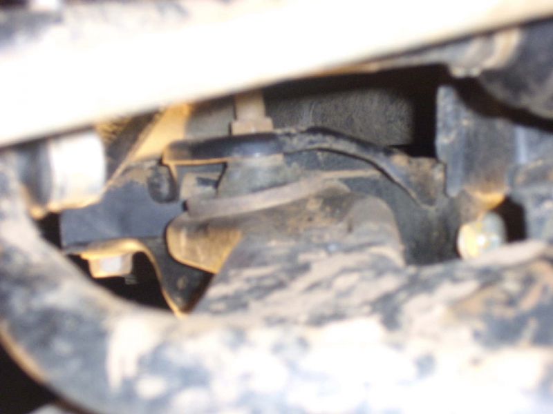

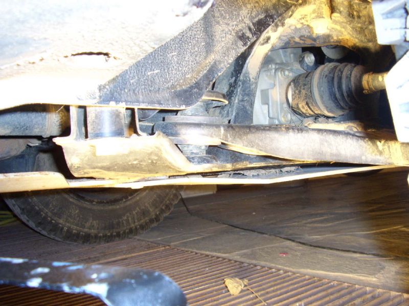

Δημοσίευσηαπό alex23 » Πέμ Δεκ 11, 2008 11:35 pm
να βαλω ενα φρενο στην καταστροφολογία!
αυτο που επαθε ο τύπος ειναι οτι του κόπηκε το σινεμπλοκ!
δεν χαλασε και ο κόσμος και ποιος ξέρει και πως το κατάφερε και εαν ισως ηταν ελατωματικο!
εγω προσωπικά το εχω ζορίσει οσο δεν παει και δεν εχει παθει τιποτα μα τίποτα ουτε το ψαλίδι ουτε η ανάρτηση ουτε κανένα σινεμπλοκ όπως μπορείτε να δείτε και στις φωτογραφίες.
Υ.Γ. μετα απο διαβασμα στο αμερικανικο φορουμ εβγαλα το συμπερασμα οτι δεν εχει να κανει σχεση με το RR κιτ αλλα ειναι ελάττωμα του σινεμπλοκ γιατι το έχουν παθει και άλλοι που δεν φόραγαν τα RR.
η λυση ειναι σινεμπλοκ πολυουρεθανης αλλα αντε να τα βρεις αυτα :wink:
