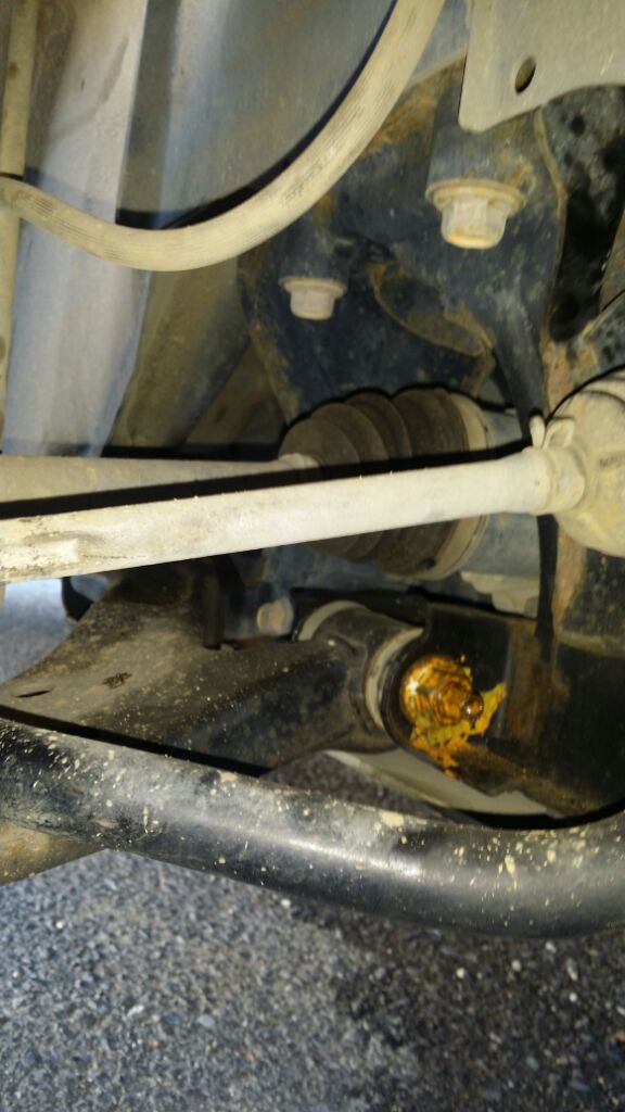

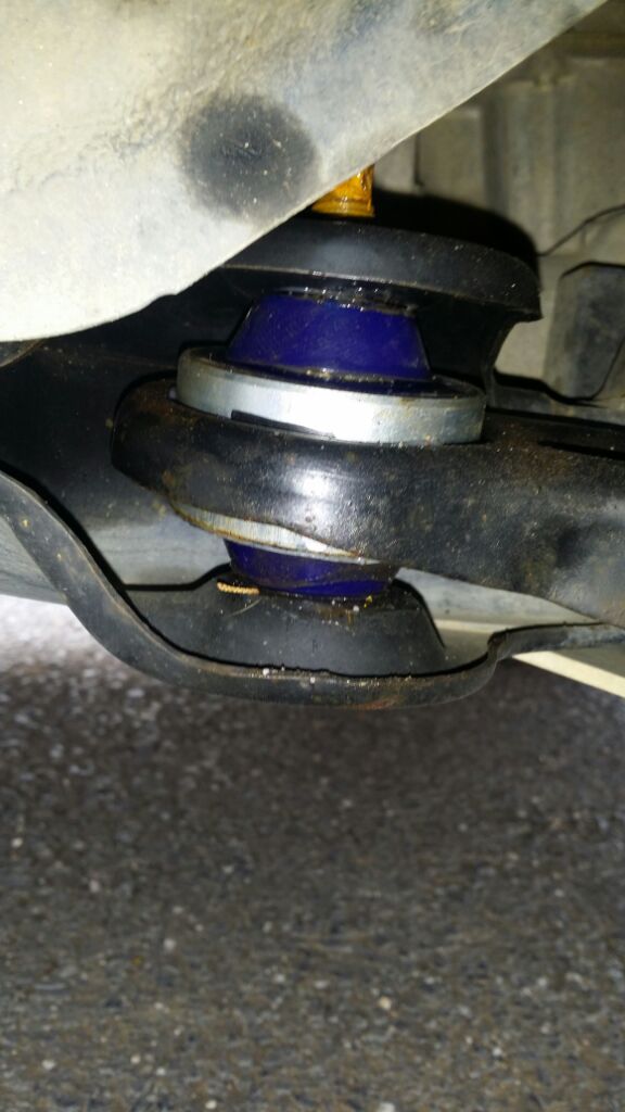

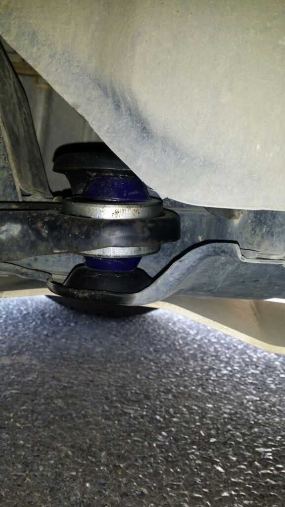

Μετά την αλλαγή των σινεμπλόκ των ψαλιδιών με superpro έχω ένα συνεχές χτύπημα (ντουκ-ντουκ-ντουκ) στον δεξί τροχό στα 60χλμ/ώρα σε αριστερή στροφή. Στην ευθεία ή δεξιά στροφή δεν ακούγεται τίποτα όπως επίσης σε στάση με στρίψιμο του τιμονιού δεξιά-αριστερά ή μπρος-πίσω. Επίσης πάνω από τα 70 και κάτω από τα 60 δεν το κάνει. Για πέστε γνώμες; Οπτικά όλα φαίνονται καλά!
Διόρθωση: Τελικά μετά από κάποια πειράματα έχω τον ίδιο θόρυβο και στον αριστερό τροχό σε δεξιά στροφή. Κάποιος που έχει αποστάτες 45mm μπροστά με superpro σινεμπλοκ έχει κάτι παρόμοιο;

Για να απαντήσω και στην ερώτηση μου, τελικά σήμερα αποφάσισα να σηκώσω το αμάξι και διαπίστωσα ότι δεν ήταν σφιγμένες οι βίδες από τα ψαλίδια. Η δεξιά μάλιστα με το χέρι πήρε μια στροφή. Η αριστερή απλώς ήταν σφιχτή με το χέρι. Τα εσφιξα και τώρα δεν ακούγεται τίποτα. Πάλι καλά που δεν έφυγε κανένα ψαλίδι στον δρόμο να έχουμε πολύ χειρότερα! Για αυτό πολύ προσοχή παιδιά στα μαστόρια. Και να φανταστείτε ότι το πήγα στην αντιπροσωπεία!!! :wank: :wank: :wank:
