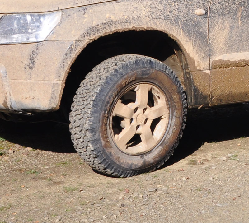

Δημοσίευσηαπό antstudio » Σάβ Ιαν 08, 2011 12:17 pm
kaliakouda έγραψε:Ειλικρινά δεν μπορώ να καταλάβω τι δουλειά έχει ο αποστάτης του τροχού σε σχέση με το λασπωτήρα βρε Φώτη :think:
Οταν βαζεις τους αποστατες, οι γωνιες του τροχου αλλαζουν!
Βλεπεις στην φωτογραφια οτι δεν εχει μεινει καθολου χωρος! Και το ελαστηκο ειναι A/T 225/75/16
Το ιδιο συμβαινει και με την μπροστα μερια του προφυλακτηρα.
Οχι δεν εχει χωρο για λασποτηρα... :naughty:
αλλα του εχω βγαλει και ενα πλαστικο που ηταν εκει γιατι εβρισκε!!
