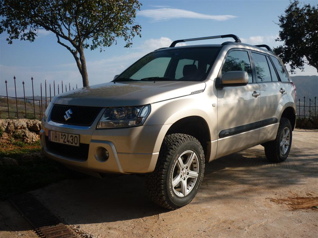

Μπράβο ρε Κώστα χρυσοχέρη, ήρθες στα ίσα σου!! :D
Re: Ελατήρια ΜAD και αποστάτες !
Δημοσίευσηαπό Επισκέπτης » Πέμ Δεκ 02, 2010 5:12 pm
PanGV έγραψε:Μπράβο Κώστα :clap:
Οι βίδες inox να υποθέσω?
Άντε να το δω και από κοντά :D Η Κατερινούλα με σκαλάκι ανεβαίνει τώρα? :mrgreen:
Ρε ψύχωση με τις inox ο άνθρωπος ... Όχι ρε φίλε , δεν είναι inox . Κοπροσίδερο είναι , έτοιμο να σκουριάσει ... :mrgreen: :mrgreen: :mrgreen:
Πέρα από την πλάκα Πάνο , οι βίδες είναι σιδερέριες γαλβανισμένες όπως και οι εργοστασιακές . Γιατί να βάλω inox ?
Κατά τα άλλα , όποτε περάσεις το αυλάκι , έλα να το δεις . Η Κατερίνα έχει απελπιστεί . Το πρωί με ρώτησε αν το ψηλώνω συνέχεια για να μην μπορεί να ανέβει για να πηγαίνω μόνος στο βουνό ... :doh: :shifty: :shifty: :shifty:

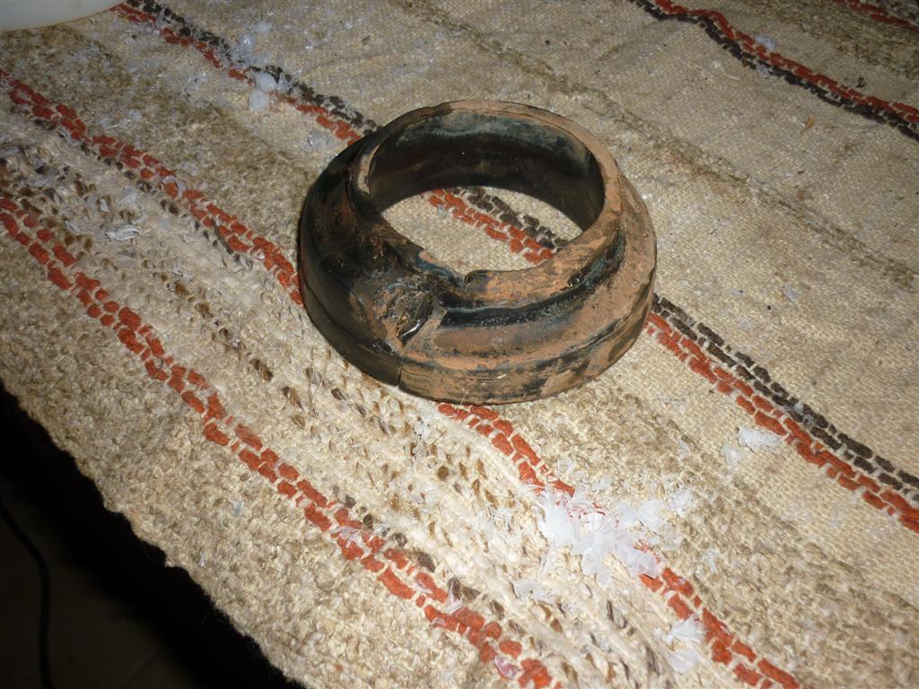

Αφαιρέθηκαν οι προσθήκες του Μυρωνίδη , ή ότι απέμεινε από αυτές ...

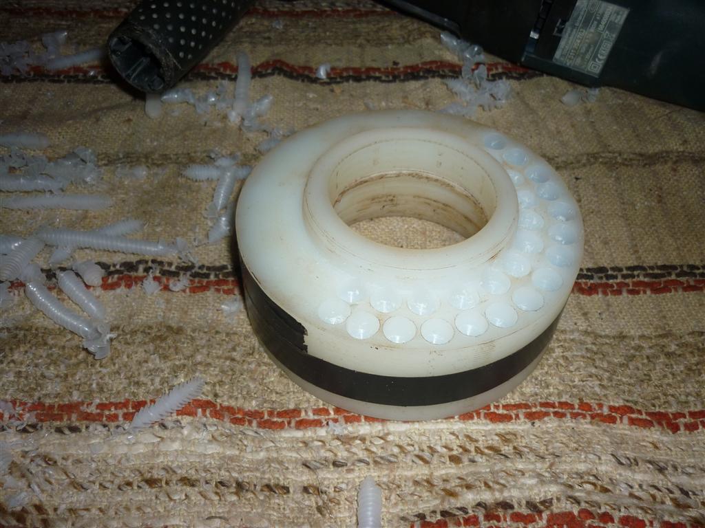

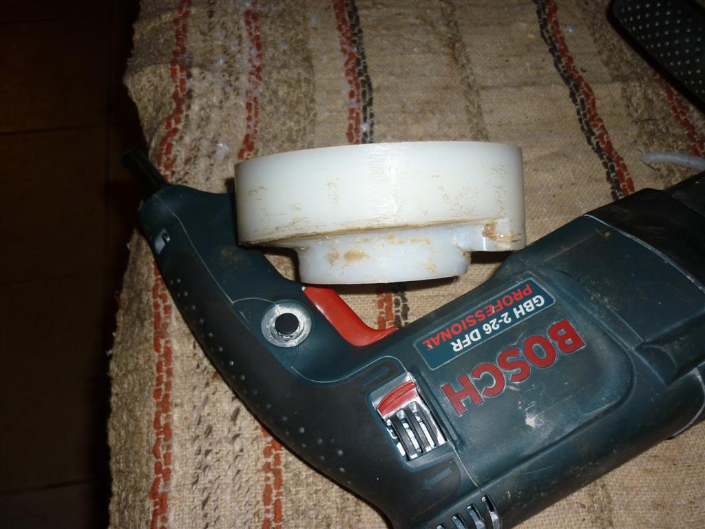

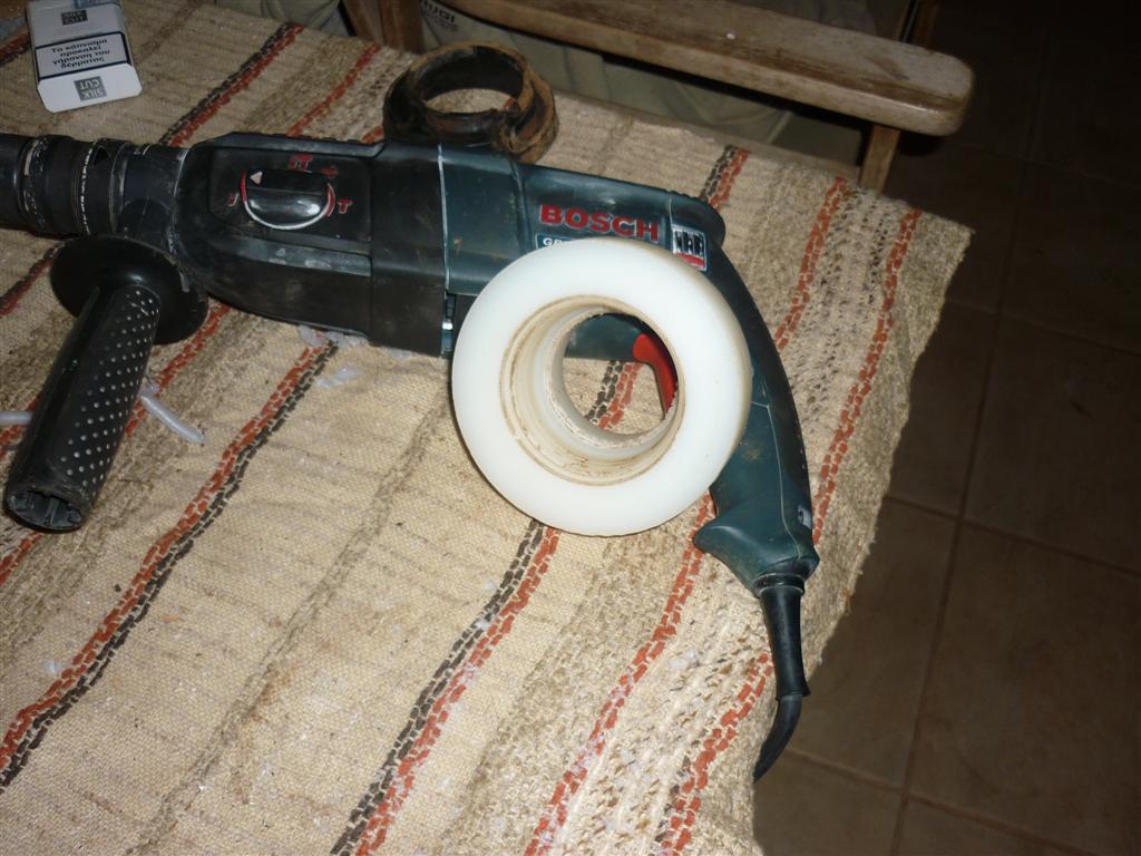

Σχεδιάζω την πατούρα του ελατηρίου με ταινία για να κοπεί το ertalon . Το συνολικό πάχος της προσθήκης είναι 4cm

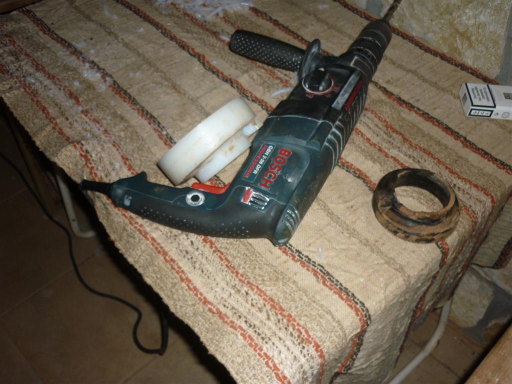

Ξεκινάει η κατεργασία . Αφαιρώ την περισσότερη μάζα με τρύπες για να κοπεί μετά με το λεπτό δισκάκι πιο εύκολα .

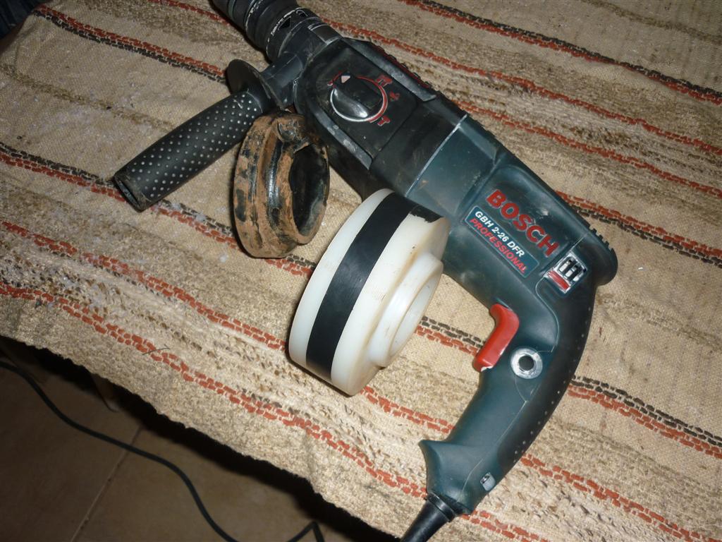

Κόβω με τον τροχό με λεπτό δισκάκι κοπής και με συνεχείς μετακινήσεις και όχι συνεχώς στο ίδιο σημείο , για να μην λιώνει το υλικό και κολλάει ο δίσκος .
Προσοχή ! Αν κάνετε το ίδιο , βάλτε γυαλιά προστασίας γιατί πετάγονται κομματάκια πλαστικού :!:
Η προσθήκη είναι έτοιμη .

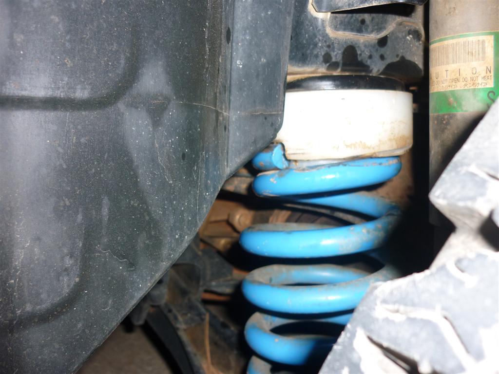

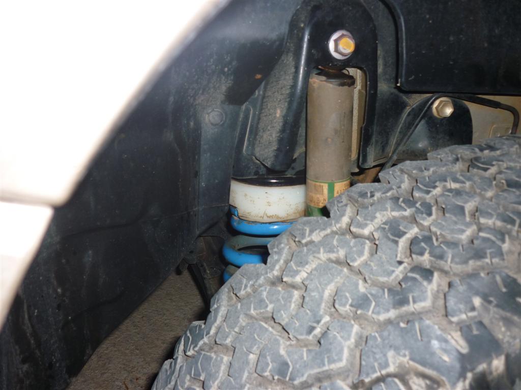

Μπήκε στη θέση της .
Απόσταση που μετρήθηκε από το έδαφος πίσω :arrow: 88.5 cm. και από κέντρο τροχού :arrow: 57.5 cm.

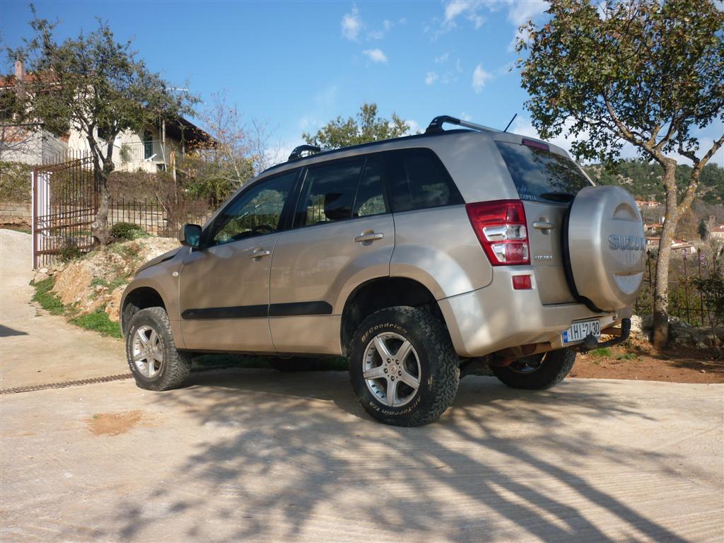

Το τελικό αποτέλεσμα .
