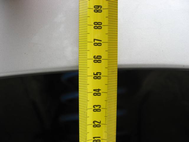

εμπρος
πισω

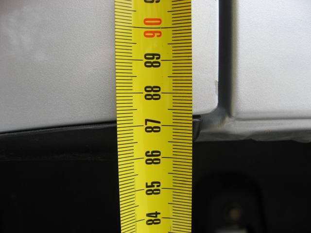

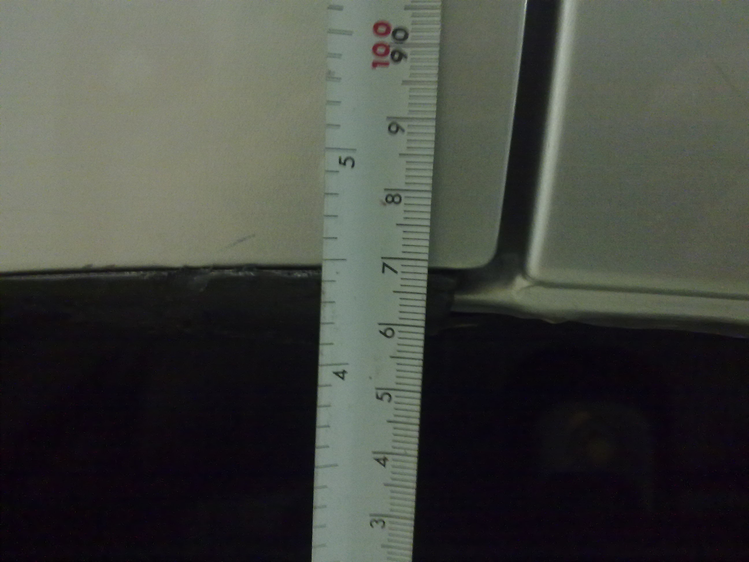

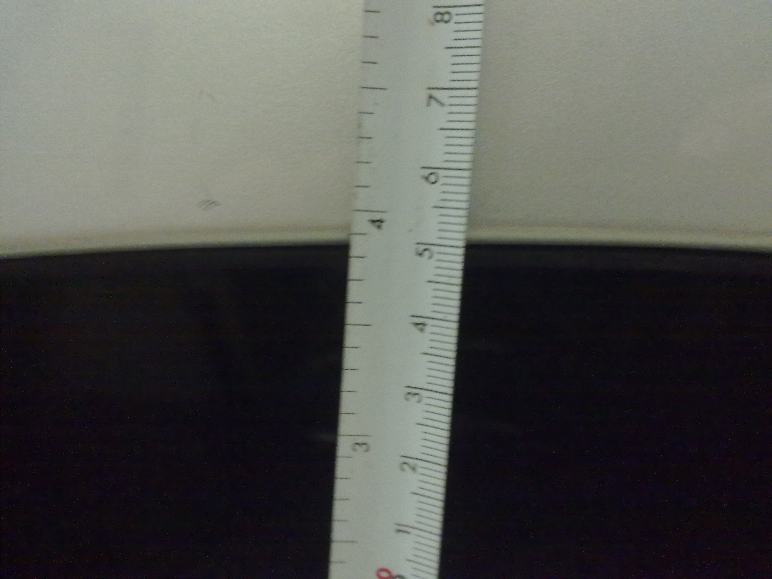

Σήμερα μετρήθηκε και το δικό μου με το RR και βρέθηκε στα ίσα με αυτό του Γιώργου-Λάζαρου με μιά διαφορά, εγώ φοράω mud ελαστικά, άρα στην ουσία η βελτίωση του Γιώργου είναι στον 1,5 πόντο περίπου πιό ψηλά :!:
Αυτό που με μπέρδεψε και το είδα αρκετά πιό ψηλό, ήταν τα λάστιχα που φόραγε τα οποία δεν γεμίζουν το θόλο τόσο όσο τα δικά μου
Πίσω
Εμπρός
