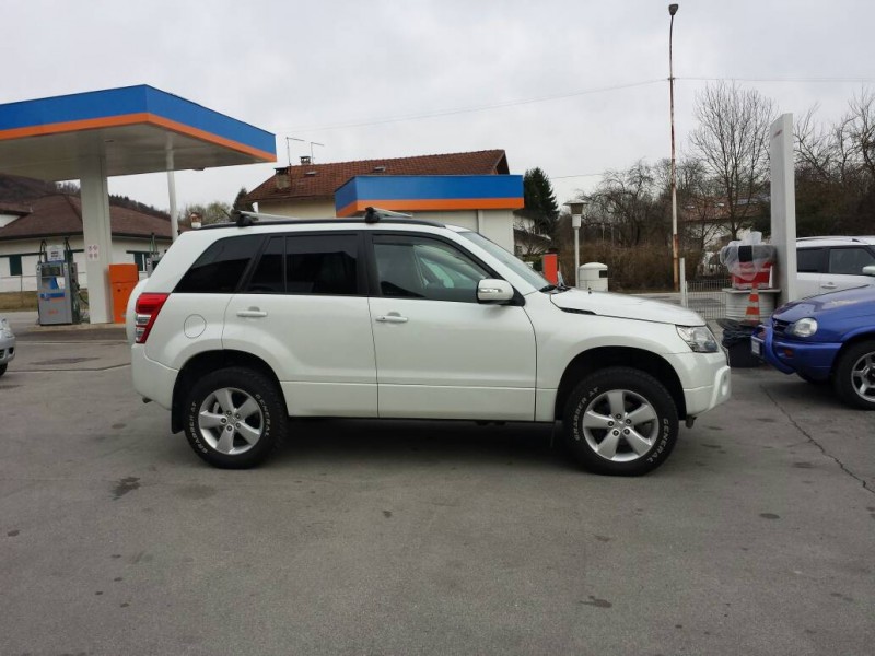

Δημοσίευσηαπό thomas91 » Δευτ Νοέμ 28, 2016 2:34 pm
kaliakouda έγραψε:Βρε παιδιά χίλια συγγνώμη αλλά εγώ δεν βλέπω κάποια διαφορά υψομετρικού στις 2 φωτογραφίες :shifty:
Όπως και να είναι καλές διαδρομές να έχεις και γρήγορα με τις ποδιές !!
Η διαφορά πίσω ειναι μονο και φαίνεται με το μέτρο φίλε μου,απο 80,5 τωρα πήγε σχεδόν 83,2 και μπροστα έμεινε το ίδιο σχεδόν 81-81,5 εγω το έκανα καθαρά μονο για το αέριο για πίσω ηταν πιο χαμηλό απο μπροστα!!

Re: *****Προτεινόμενες λύσεις ψηλώματος-LIFT *****
Δημοσίευσηαπό thomas91 » Δευτ Νοέμ 28, 2016 2:37 pm
DENNISLA έγραψε:γιατι τους χαμηλωσες??? :think: :think:
Γιατι φίλε είχε φτάσει σχεδόν 84 και είχε μεγάλη διαφορά μπροστα με πίσω!

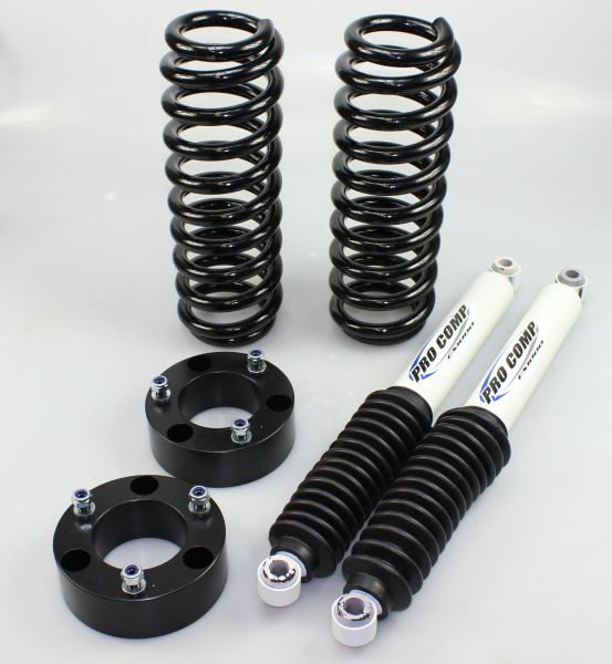

Δημοσίευσηαπό 4troxos » Κυρ Δεκ 11, 2016 1:53 pm
+2" Ιντσες......
http://www.jimnybits.co.uk/shop/grand-v ... _1457.html
Δημοσίευσηαπό kaliakouda » Κυρ Δεκ 11, 2016 4:04 pm
Ωραίο κιτ δείχνει, αν και οι αποστάτες μεταξύ τους θα έπρεπε να είχαν 0,8π. διαφορά πιο ψηλά ο πίσω
Επίσης δεν μας δίνει το άνοιγμα των αμορτισέρ
Δημοσίευσηαπό 4troxos » Κυρ Δεκ 11, 2016 4:11 pm
kaliakouda έγραψε:Ωραίο κιτ δείχνει, αν και οι αποστάτες μεταξύ τους θα έπρεπε να είχαν 0,8π. διαφορά πιο ψηλά ο πίσω
Οι αποστατες ειναι για μπροστα και τα ελατηρια για πισω. .."50mm solid steel billet front strut spacers..."
Οσο αφορα το ανοιγμα των αμορτισερ , πρεπει να το εχω γραψει σε παλιοτερη αναρτηση μου....Θα το βρουμε..
Δημοσίευσηαπό kaliakouda » Κυρ Δεκ 11, 2016 4:21 pm
Είσαι σίγουρος Χρήστο ότι μιλάμε για τα ίδια αμορτισέρ??
Επίσης 5π. αποστάτης μπροστά είναι σαν τους δικούς μου και κουμπώνουν στα όρια τα άκρα, αυτό σημαίνει ότι τα ελατήρια πίσω χωρίς αποστάτες αναγκαστικά θα είναι μεγαθήρια, ξέρουμε πόσο?
Δημοσίευσηαπό 4troxos » Κυρ Δεκ 11, 2016 5:48 pm
Ναι τα αμορτισερ δεν ειναι αυτα που ειχα αναφερει παλιοτερα.....Ειναι αυτα που δειχνεις εσυ....
Τωρα οσο αφορα το σετ πρεπει να ειναι "ζυγισμενο" απο ολες τις πλευρες....ελατηρια-ανοιγμα αμορτισερ ,κ.λ.π,κ.λ.π

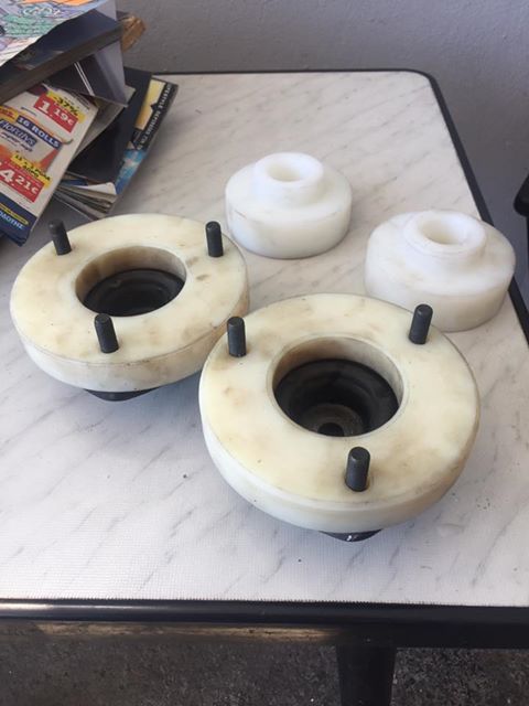

Δημοσίευσηαπό thomas91 » Παρ Μάιος 19, 2017 8:54 pm
Λιγο πριν την τελικη τους μορφη, +2,5εκ μπροστα +3,3εκ πισω
Με αλλαγη τα μπουζονια με πιο μακρια στο τοπ μαουντ,καναμε και καμια 50χλμ και μετα το πηγαμε για ευθυγραμμιση που ηθελε μικρο λεπτομεριες οχι κατι τρελο και εκατσαν κομπλε!! :D :D
