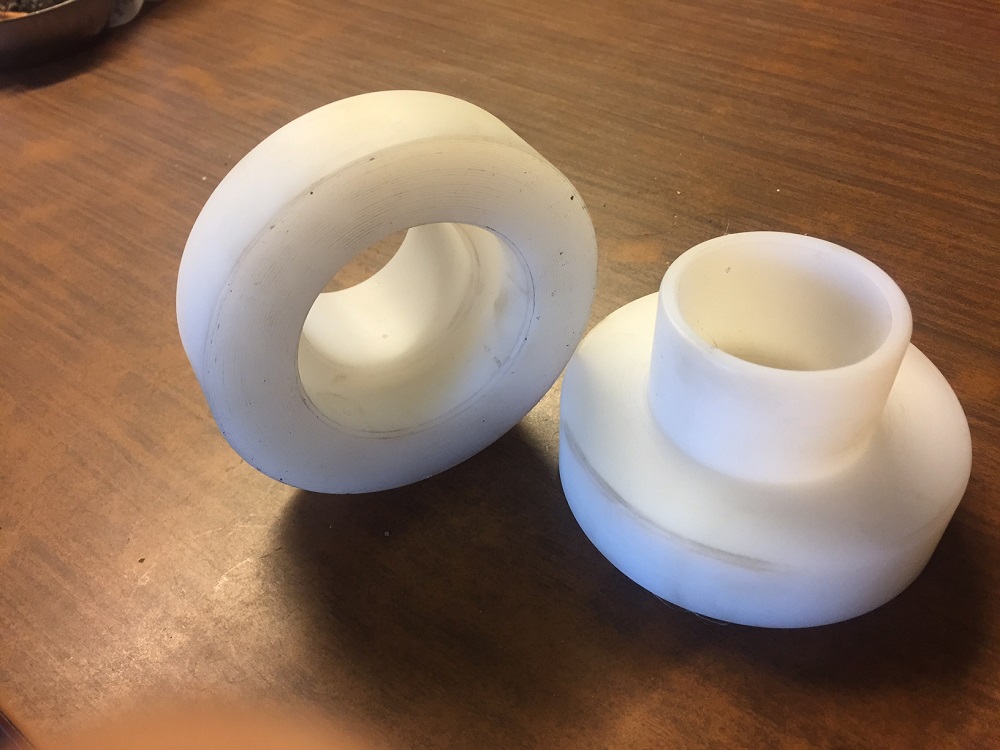

Ετοιμαστηκαν οι αποστατες,αυριο αναμενουμε τοποθετιση.. :D :D
Εγιναν 2,8εκ για να κλεψω την διαφορα που εχω τωρα λογο τις 70λ δεξαμενης αεριου που εχω!!

Δημοσίευσηαπό Antonioz » Πέμ Νοέμ 24, 2016 7:15 pm
αν η εσωτερική σου διάμετρος είναι κάτω από 60mm θα βρίσκει. μέτρησετω πριν κάνεις οτιδήποτε

Re: *****Προτεινόμενες λύσεις ψηλώματος-LIFT *****
Δημοσίευσηαπό thomas91 » Πέμ Νοέμ 24, 2016 7:18 pm
Antonioz έγραψε:αν η εσωτερική σου διάμετρος είναι κάτω από 60mm θα βρίσκει. μέτρησετω πριν κάνεις οτιδήποτε
Φιλε μου ειναι 64 οπως ακριβως με ειχες πει χρησιμοποιησα το λινκ που εδωσε ο Kaliakouda και βρηκα το σχεδιο που ειχες ανεβασει 108/64
Ευχαριστω παντως και για το σχεδιο ασχετα αμα ειναι δημοσιο!!! :clap:

Δημοσίευσηαπό Antonioz » Πέμ Νοέμ 24, 2016 9:02 pm
Το λεω γιατι εκανες σκαλοπατι μέσα.. για υψος 30mm πρεπει να ειναι τουλάχιστον πανω απο 60 mm.
Τα σχεδια βγηκαν μετην συνεργασία club (και κυριως του Καλιακουδα) οποτε ανηκουν εδω 8) 8)

Δημοσίευσηαπό thomas91 » Πέμ Νοέμ 24, 2016 9:36 pm
Σαν ειναι ύψος ειναι 28mm ειναι 108 έξω 64 το μεσα,βάθος ειναι 20mm και 8mm ας πούμε η πλακα οποτε σύνολο εξωτερικό ύψος 28
Γιατι είδα εσυ που έκανες 40mm το εχεις 32mm βάθος και 8mm η πλακα οποτε εξωτερικό ύψος 40mm
Και μια ερώτηση με τους 28mm πόσους περίπου θα παρω καθαρά?

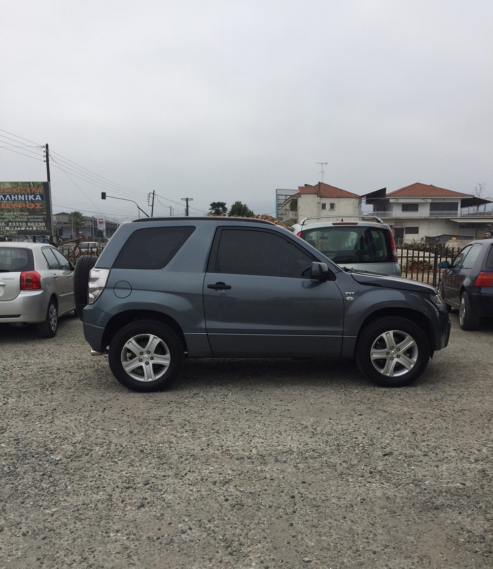

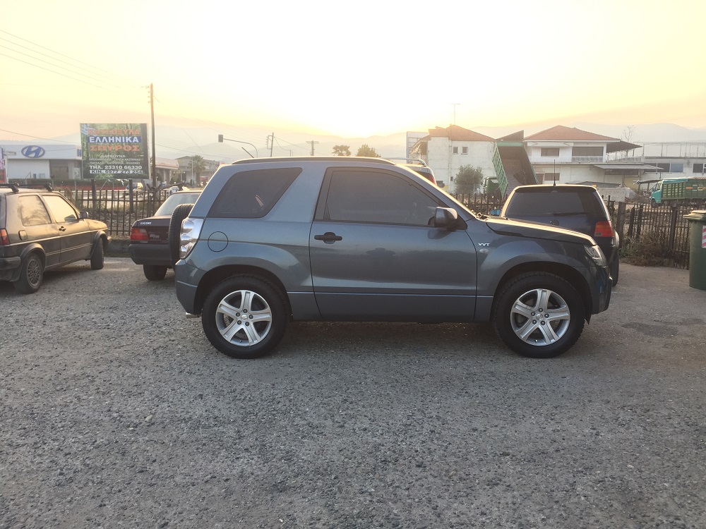

Τελικα οι αποστατες μπηκαν αλλα τους κατεβασαμε λιγο απο το αρχικο 28mm εγιναν 18mm γιατι ειχε μεγαλη διαφορα μπρος πισω..
Τωρα εχω 81,5 μπροστα και σχεδον 83 πισω :D
Και στις δυο φωτογραφιες ειναι γεματο αεριο 70λ
Πριν
Μετα

Δημοσίευσηαπό kaliakouda » Δευτ Νοέμ 28, 2016 1:38 pm
Βρε παιδιά χίλια συγγνώμη αλλά εγώ δεν βλέπω κάποια διαφορά υψομετρικού στις 2 φωτογραφίες :shifty:
Όπως και να είναι καλές διαδρομές να έχεις και γρήγορα με τις ποδιές !!
Δημοσίευσηαπό DENNISLA » Δευτ Νοέμ 28, 2016 1:40 pm
γιατι τους χαμηλωσες??? :think: :think:
