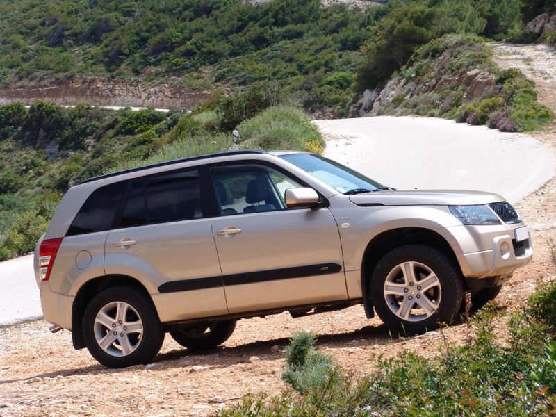

Μπροστινο φτερο (στη μεση του θολου ) 82.5 εκ. πισω φτερο (στη μεση του θολου) 83 εκ. ακριβως

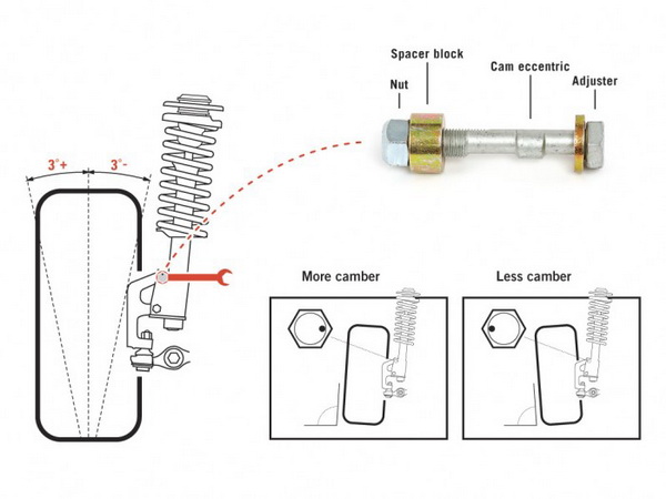

k.l. έγραψε:Η βίδα που φαίνεται όταν κοιτάς το αυτοκίνητο από πίσω στο άκρο του κάτω μπράτσου είναι έκεντρη και ρυθμίζει το κάμπερ, η βίδα που υπάρχει μπρόστά από το πίσω κάτω μπράτσο ρυθμίζει τη σύγκλιση, αυτά για τους πίσω τροχούς.
Γενικό συμπέρασμα, κανένας μηχανικός εως τώρα δεν έχει ιδέα πώς να ρυθμίζει σωστά τις γωνίες του αυτοκινήτου.
Φίλε k.l. (ή όποιος άλλος έχει την καλοσύνη και τη γνώση) υπάρχει περίπτωση να βάλεις καμια φώτο για το που βρίσκονται οι μπροστά και οι πίσω καμπερόβιδες ώστε να ξέρουμε;
Αν όντως "γλυκαίνει" η συμπεριφορά στις ανωμαλίες της ασφάλτου μάλλον θα τα βάλω και εγώ.
Καμιά φώτο? ακόμα και από κίνητό .. :D :D :D

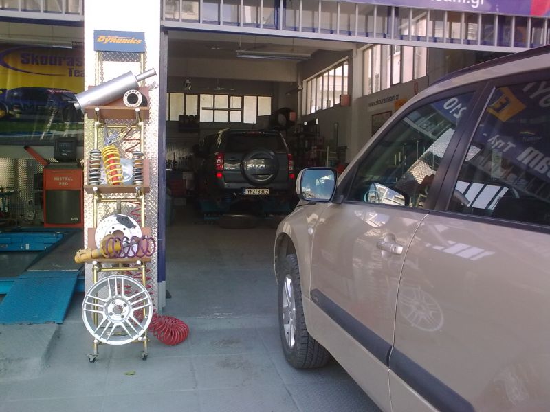

Άντε να ανέβεις στο αμάξι τώρα!!!!!!!!Πρέπει να ρίξω ανεμόσκαλα.

Ευχαριστώ 4troxos
