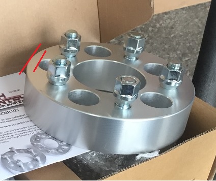

kaliakouda έγραψε:Πολύ ωραία, φίνοι φαίνονται!! :clap:
Στο θηλύκωμα της ζάντας είχες θέμα λόγω ελλείψεως αφαλού?
Οχι κανενα αντιθετως μπηκαν και πολυ σφιχτα τα μπουζονια στην ζαντα!

thomas91 έγραψε:Αμα δεις το κενο που εχει η τρυπα χωρις το μπουζονι μεχρι το χυλος προς τα εξω θα καταλαβεις την διαφορα ενος κινεζικου αποστατη,οχι οφαλο δεν εχουν!
Για δώστο αλλη μια αυτό γιατι δεν το κατάλαβα.. :think: :think:
Αυτο το κενο εννοω αντωνη αναμεσα στις δυο κοκκινες γραμμες
Και μια τελικη σημερα που το μετρησα αλλα δεν ειδα παλι διαφορα
