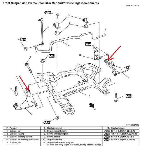

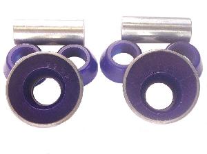

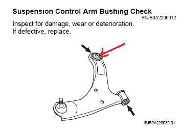

Δημοσίευσηαπό GEORGE.B » Παρ Οκτ 08, 2010 2:11 pm
Κύριοι εσείς με τα ψηλωμένα ngv μάλλον βρέθηκε λύση για τα συνεμπλόκ σας (τα πίσω στα εμπρός ψαλιδια) που η suzuki τα δίνει μαζί με τα ψαλίδια και η τιμή για οσους εχουν βγεί απο την εγγυηση ειναι σχεδόν για εγκεφαλικό.Σετ της pro comp εχει βγει και εχει παραγγελθει για δοκιμή,αναμονή λοιπόν για νεότερα σε περίπου 10 ημέρες

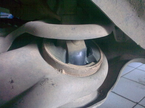

Δημοσίευσηαπό HuskyG.V. » Δευτ Οκτ 11, 2010 11:42 am
Είμαι στη δυσάρεστη θέση να αλλάξω τα μπροστινά μου ψαλίδια (NGV) ραγισμένα σινεμπλόκ. 90 ευρό έκαστο.
