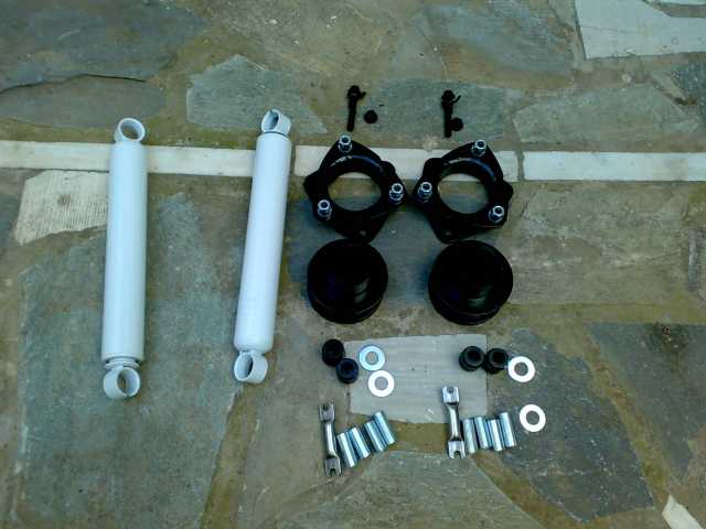

Eπαναλαμβανω , για όσους έχουν την εκδοσή με τα φώτα xenon παίζει το θεματακι με το αυτόματο σύστημα ρυθμισματος του ύψους της δέσμης των φώτων που έχουν υποχρεωτικά αυτά τα αμάξια........( ενδέχεται να χρειάζεται ξανά καλιμπραρισμα μετά το ψήλωμα του ngv).
Στο συγκεκριμένο σύστημα ,οι σενσορες του βρίσκονται ΠΑΝΩ!!!! στις αναρτήσεις και για αυτό τον λόγο η trailmaster δίνει στο kit μερικές ροδέλες πάχους με τις οποίες ΞΕΓΕΛΑΜΕ τους σενσορες!!!!!!!!!!!!!!!!

4troxos έγραψε:Επίσης για όσους έχουν την εκδοσή με τα φώτα xenon παίζει και εδώ ένα θεματακι με το αυτόματο σύστημα ρυθμισματος του ύψους της δέσμης των φώτων που έχουν υποχρεωτικά αυτά τα αμάξια........( ενδέχεται να χρειάζεται ξανά καλιμπραρισμα μετά το ψηλωμα του ngv).
Φάνη αυτά τα μεταλλικά ελάσματα τύπου )---( στο κιτ της Rocky Road που φαίνονται στην φωτογραφία του Alex πρέπει να είναι για τους σενσορες των φώτων xenon.Είναι ένας μπροστά και ένας πίσω , στην αριστερή μεριά του αυτοκινήτου (μεριά οδηγού).

Δημοσίευσηαπό alex23 » Τρί Νοέμ 11, 2008 8:01 pm
αααα λέω και εγώ τι ήταν αυτά.
πως το βρήκες.
