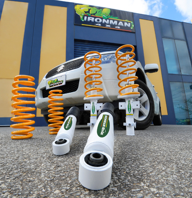

3. ironman
Επισης μπροστα και πισω αμορτισερ ironman για (lift)> di 2"
εμπρος αμορτισερ ironman 12721GR
πισω αμορτισερ ironman 12722GR
ΓΡΑΦΟΥΝ ΓΙΑ ΠΡΟΒΛΗΜΑΤΑ !!!!!
http://newgrandvitara.net/modules/newbb ... umpost7014
http://www.ironman4x4.com/html/suzuki/64.html
http://www.automobiles.de/Fahrwerke-Sto ... fer/Suzuki
http://www.latiendadel4x4.com/index.php ... 10_343_422
ΚΑΙ ΤΗΝ ΝΕΩΤΕΡΗ ΕΚΔΟΣΗ 2010
http://www.ironman4x4.com/html/press_Suzuki.html

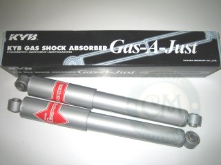

4. KAYABA.- KYB
Eδω ΤΩΡΑ ΠΛΕΟΝ ΕΧΟΥΜΕ ΚΑΙ ΤΟΥΣ ΚΩΔΙΚΟΥΣ για τα πισω αμορτισερ απο τον φιλο "gmak" : kyb gas-a-just 554083
http://www.vitaraclub.gr/viewtopic.php? ... 24#p432524
******** Και τους τυπους αμορτισερ και για μπροστα και για τα πισω με MAD ελατηρια απο τον φιλο "SAVE ANIMAL" .*********
http://vitaraclub.gr/viewtopic.php?f=15 ... 43#p610743
Μπροστα εβαλε τα kyb αεριου λαδιου (μαυρα εργοστασιακου μηκους)Εxcel-G κωδ334465
Πισω εβαλε τα kyb αεριου ενισχυμενα (ασημι μακρύτερα) κωδ.554083 (τα ιδια του gmak)

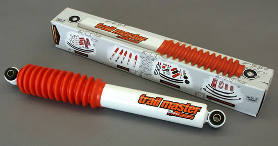

5.Trailmaster
http://www.trailmaster.de/downloads/shockspec.pdf
αμορτισερ "Confort". Ref. 57190 (τεμχ.) 99,71 euro +φπα
αμορτισερ "Sport". Ref. 59630 (τεμχ.) 99,71 euro + φπα
-Trail-Master ref. 58300 --"Comfort"-- : min κλειστα= 344mm max ανοιχτα= 542mm (προτεινομενα για+ 0-35mm)
- Trail-Master ref. 57190 --"Comfort"-- : min κλειστα= 359mm max ανοιχτα = 572mm (προτεινομενα για + 40-70mm)(τα εχει το kit)
- Trail-Master ref. 59630 --"Sport"-- : min κλειστα= 364mm max ανοιχτα = 582mm (προτεινομενα για+ 40-70mm)
Trail Master.jpg (31.24 KiB) 26205 προβολές

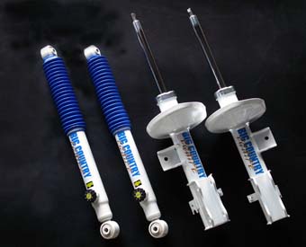

.8- big country
Για υψος (H10.10~) δηλαδη για επι πλεον υψος +5cm
TD54W,TD94W (grand vitara 2.0 κ.λ.π)
http://www.4x4es.co.jp/big_c.html
big country +50mm.jpg (44.4 KiB) 25974 προβολές

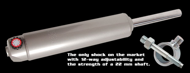

Δημοσίευσηαπό 4troxos » Πέμ Οκτ 15, 2009 6:43 pm
Μπραβο Haritak
http://www.bossuspension.com/shocks.html
Πρεπει να μετρησουμε απο βιδα σε βιδα τι αποσταση εχουμε και μετα να δουμε αυτον τον καταλoγο ,"BOSS 12 Way Adjustable Shocks"
που τα νουμερα του στην ουσια δινουν το μεγεθος του αμορτισερ κλειστο-ανοιχτο σε mm.
Πιστευω οτι για ενα lift .2" θα ταιριαζουν αυτα:12SA 353-588 ή
12SA 356-595

Δημοσίευσηαπό 4troxos » Παρ Οκτ 16, 2009 7:27 pm
Πρέπει να είναι πολύ καλά , έχουν 12 σημεία ρυθμίσεων, οπότε δεν υπάρχει περίπτωση να μην "παντρεύονται" ειτε με το rr lift είτε με τα διάφορα ελατήρια.(m.a.d.-King Springs-κ.λ.π.)
Μπορούν να τοποθετηθούν και από τις δυο μεριές (πάνω-κάτω).
Εμάς μας βολεύει να τοποθετηθούν έτσι ώστε ο ρυθμιστής να είναι στο πάνω μέρος , και να συνοδεύονται ΟΠΩΣΔΗΠΟΤΕ και από μια πλαστική φούσκα προστασίας στο έμβολο απο λάσπες και σκόνες.
Εδώ αμορτισέρ με φούσκα μαζι με airlift στο ελατήριο.
