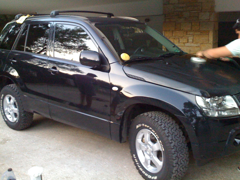

Δημοσίευσηαπό antstudio » Πέμ Οκτ 15, 2009 11:44 am
Αν δεν κάνω λάθος, τα BF βγαίνουν για 17αρα, αλλά σε πολύ μεγάλες διαστάσεις!!!
Άρα καλύτερα να μην βάλεις, γιατί δεν θα πάει βήμα! Μιλάω απο προσωπικό πάθημα!!
Για 17αρες Ζάντες βγαίνουν και τα cooper a/t!
Πάντως γνώμη μου είναι να αγοράσεις μια τετράδα 16αρες, και μεγαλύτερη ποικιλία σε ελαστικά θα έχεις
αλλά και πιο οικονομικά θα σου βγαίνουν τα ελαστικά!
antstudio
Δημοσιεύσεις: 1114
Τοποθεσία: ΑΘΗΝΑ - ΚΗΦΙΣΙΑ
Λάστιχα: BF A/T
Suspension: MAD+ΑΠΟΣΤΑΤΕΣ
Δημοσίευσηαπό DENNISLA » Πέμ Οκτ 15, 2009 11:50 am
antstudio έγραψε:Αν δεν κάνω λάθος, τα BF βγαίνουν για 17αρα, αλλά σε πολύ μεγάλες διαστάσεις!!!
καλυτερα λεσ 16αρες?? εε?? στις 17αρες μεγαλωνει το πατημα?? δεν βγαινουν στις μαμα διαστασεις?εσυ τι ειχες βαλει?
Δημοσίευσηαπό antstudio » Πέμ Οκτ 15, 2009 12:06 pm
Έχω βάλει cooper stt (mud) στην 17αρα σε διάσταση 245/70/17 :shock:
Αλλά οσο καλά παει στην λάσπη, τοσο ταλαιπωρία ειναι για τον δρόμο!
http://vitaraclub.gr/viewtopic.php?t=13 ... cooper+stt
Έχω και ενα δεύτερο ζευγάρι ζάντες με λαστιχα BF-AT 16αρες.
Η ζάντες είναι απο kia, και μας ταιριάζουν!
Σαν λάστιχο το bf στο συνιστώ! Πολύ καλό και στα δυο terain με πολύ καλές
επιδόσεις σε λάσπη, και χιόνι! Μιλώντας πάντα για δυνατότητες ενός A/T.
