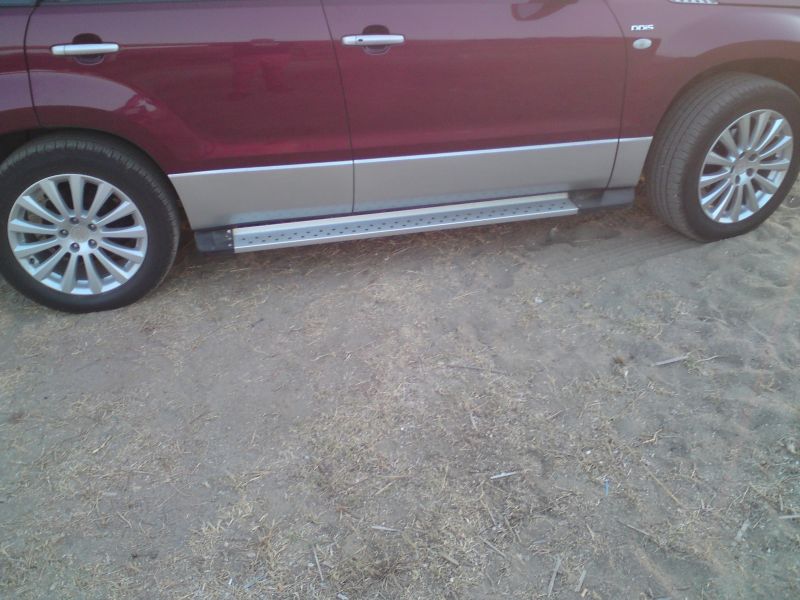

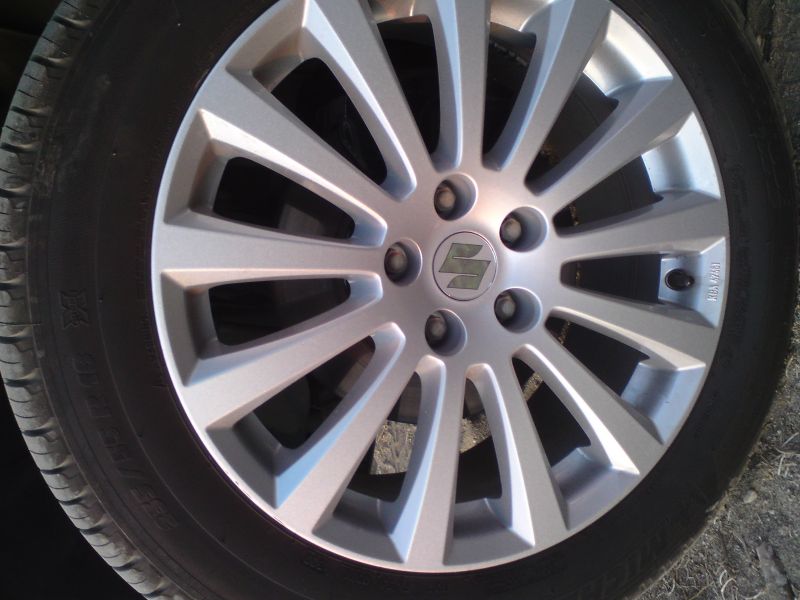

Δημοσίευσηαπό κάρχας » Πέμ Ιούλ 16, 2009 12:42 pm
ταλαιπωρήθηκα ενώ έψαχνα για αυτό το θέμα και για την επιλογή ζάντας πάνω από 3 μήνες!Κατέληξα στη μαμά ζάντα 8Χ18 με λάστιχο 235/55/18!Πιστεύω ότι έκανα την καλύτερη δυνατή μετατροπή και σε ομορφιά αλλά και σε πάτημα και όχι αποδυνάμωμα του αυτοκινήτου :wink:
το αμάξι δεν έχει πρόβλημα σε ήπιες χωμάτινες.Τώρα αν κάποιος αν το θέλει μόνο off road ok.Πολλά γέλια χωρίς λόγο!

Δημοσίευσηαπό ximikos00 » Πέμ Ιούλ 16, 2009 1:47 pm
Δν βάζεις και μια φωτό να τις δούμε....

Δημοσίευσηαπό κάρχας » Παρ Ιούλ 17, 2009 1:04 am
μιλάμε πάντα για χρήση 99% στην άσφαλτο!Πάντως νομίζω ότι το αποτέλεσμα είναι καλό.Το GV τώρα δείχνει φαρδύ χωρίς να είναι υπερβολικό! :D
