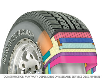

Αφού πήρε σε μπόι το vitara!! Χρειάζεται και καινούργια παπουτσακια!!!
:lol:
Το κακό είναι ότι λόγο της 17 ζαντας, δεν υπάρχουν πολλές επιλογές....
και ειδικά με την διάσταση που ψάχνω! 235/70/17
Ανεβάζω σε φώτο τα λάστιχα που έχω βρει σε αυτές τις διαστάσεις για να μου πείτε γνώμες :lol: :lol: :lol:
Cooper Discoverer_ATR (αυτό προτείνουν και στο metatrox)
YOKOHAMA GEOLANDER (αυτο προτείνουν sto vitaraclub.gr
:D ) βγαίνει και με 70 προφίλ!
goodyear wrangler sra ci2
firestone destination A/T
Λοιπόν... ακούω γνώμες!!! και περιμένω και μια καλη απάντηση απο τον KON.GV1,6 :!: :!:

Λοιπον φίλε anstudio εγω φοράω τα cooper A/T 235/65/17 δύο χρόνια.Κανένα πρόβλημα σε χιόνι πάρα πολύ καλά στη λάσπη και στο χώμα.Προσοχή σε πολύ πατημένο χιόνι και πάγο γιατι ειναι φαρδιά.Μεγάλη αντοχή (εχω βγάλει το προπέρσινο ακροπολις και τέσσερις ειδικές του περσινού).Θα σου ανέβει πεπίπου 0.5-1,0 lt/100km η μέση κατανάλωση και ο θόρυβος είναι ίδιος με τα μαμά.Προσοχή στίς τιμές γιατί διαφέρουν απο κατάστημα σε κατάστημα.

Έχεις παρατηρήσει με την αλλαγή σε 235 αν κόβει και καθόλου στην τελική ταχύτητα και
τις επιδόσεις του αυτοκινήτου?
Επίσης η cooper το δίνει οχι σαν 50-50 λάστιχο αλλα σαν 40 off 60 on!
Αυτο το κάνει ποιο light στο χώμα ας πούμε σε σύγκριση με ένα bf goodrich A/T?
Όσο για την τιμή πήρα την αντιπροσωπεία και μου έδωσαν ενα τηλ απο κάποιον
μεταπωλητή τους, Η τιμή που μου έδωσε ηταν 196 ευρω αν θυμάμαι καλά το τεμάχιο!
Μου είπε βέβαια ότι αν πάω από κοντά θα μου κάνει καλύτερη τιμή!

Kαλες βολτες με τη καινουρια αναρτηση.Τωρα οσον αφορα τα ελαστικα αφου μπηκες στο κοπο να το ψηλωσεις γιατι δε το δινεις το αμαξι σου πνοη βαζοντας το ενα καθαρο ελαστικο 50/50.Εξαλλου εφοσον το ψηλωσες αλλαξαν και οι απαιτησεις σου απο το οχημα, βαλτου λοιπον ενα καλο λαστιχακι και ας χασεις λιγο σε επιταχυνση και τελικη.

φιλε Antstudio και τα 4 ελαστικα που εχεις σε φωτο πανω κατω την κανουν την δουλεια τους καλα σαν Α/Τ.και φυσικα ολα τα Α/Τ εχουν μικρες διαφορες στην αποδοση τους στο καθε τεραιν!
ισως τα cooper να ειναι λιγο ποιο χειμερινα και να σου τσιριζουν το καλοκαιρι λογω μαλακης γομας.
εγω προσωπικα θα σταθω αλλου,θα συμφωνησω με το σκεπτικο του Αγγελου(mobile)και θα το συνεχισω και λιγο!
τι εννοω?
απο την στιγμη που εχεις σηκωσει το αυτοκινητο με αναρτηση με σκοπο να εχεις μεγαλυτερες διαδρομες και ποιο "χωματινο χαρακτηρα" πρεπει και τα ελαστικα να ακολουθησουν το χαρακτηρα αυτο.η 17αρα ζαντα μπορει να ειναι" μουρικη "αλλα δεν κανει για εκτος δρομου καταπονηση γιατι το προφιλ του ελαστικου ειναι χαμηλο!προτιμοτερο ειναι να αγορασεις 16" ζαντες μεταλλικες η και αλλουμινιου!
απο τη μια θα γλιτωνεις λεφτα απο τα ελαστικα λογω μικροτερης ζαντας και απο την αλλη θα βελτιωθεις κατα πολυ στην εκτος δρομου χρηση χωρις να εχεις ιδιαιτερες επιπτωσεις στην ασφαλτο!
επισης θα εχεις να διαλεξεις περισσοτερα ελαστικα!
αν και με κλειστα τα ματια σου προτεινω 694.
κατι αλλο που θελω να τονισω ειναι ποσο "off road" θελεις να βγεις?
αν σου αρεσει πολυ να το χωνεις η καλυτερη λυση ειναι στις 16"ζαντες να βαλεις κατευθειαν προτωγενη ελαστικα mud terain.(και εισταστε τυχεροι γιατι σας καθεται γαντι το stt cooper discoverer 215/85/16.)και κρατας τις 17"ζαντες με καθαρα ασφαλτινα ελαστικα!
αν τωρα δεν θελεις να εισαι τοσο εκτος δρομου ενα Α/Τ 694 η bf ειναι καλη λυση χειμωνα καλοκαιρι!
αλλα τονιζω με 16"ζαντα!
φιλικα Κωστας.

κατι που ξεχασα ειναι η διασταση!μην βαζεις μεγαλυτερη διασταση ελαστικου γιατι στα ζορια καταπονεις τους αξονες περισοτερο και απο την αλλη η πιεση ειναι αντιστροφως αναλογη της επιφανειας!αρα οσο φαρδυτερα με τοσο λιγοτερη πιεση θα ασκει το καθε πονταλακι του πελματος του ελαστικου στο εδαφος! :wink:
