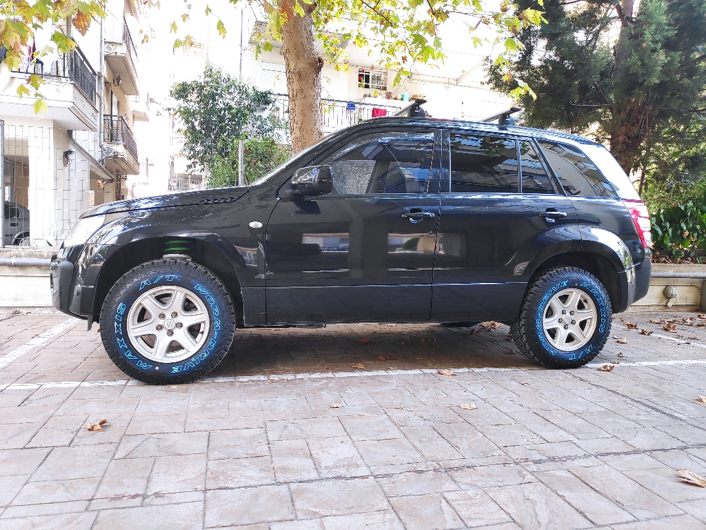

Δημοσίευσηαπό tsiros » Τρί Σεπ 28, 2021 2:33 pm
Η απόφαση πάρθηκε τελικά

Δημοσίευσηαπό Nikola Tenv » Τρί Σεπ 28, 2021 9:10 pm
Δυνατό λάστιχο το maxxis :clap: :clap: :clap:
Καλοτάξιδα Ηλία.
Το λιβάδι ψηλά περιμένει για test drive :twisted: :twisted:

Δημοσίευσηαπό vic27 » Τρί Σεπ 28, 2021 10:28 pm
Πολύ ωραίο, καλολασπωτο.

Δημοσίευσηαπό sps_gr » Τρί Σεπ 28, 2021 11:47 pm
Καλολασπωτα!!

Δημοσίευσηαπό tsiros » Τετ Σεπ 29, 2021 2:01 pm
Ευχαριστώ! Νίκο με βλέπω να πηγαίνω μια βόλτα αύριο από κει να δω πως είναι το χωριό

Δημοσίευσηαπό GEORGE PALTOGLOU » Τετ Σεπ 29, 2021 7:36 pm
Ρίχτα και ενα πλύσιμο με το πιεστικό να φύγει το μπλέ.!!

Δημοσίευσηαπό tsiros » Τετ Σεπ 29, 2021 9:00 pm
Βρέχει ελαφρώς και έλεγα μήπως βρω καμιά γούρνα με λάσπη εδώ τριγύρω να δω πως πατάνε. Θα φύγει η καγκουρια σε λίγο καιρό.... Ελπίζω!
