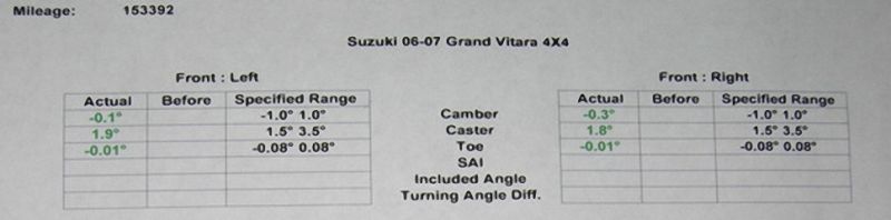

Παραπάνω έγινε μια αναφορά στο τι ακριβώς ειναι η γωνια caster.
Mε απλά λόγια οι τιμές της caster των δυο μπροστά τροχών πρέπει να ειναι το δυνατό ίσες ,και ίδιες φυσικά με αυτές που θέλει ο κατασκευαστής, γιατί διαφορετικά οι τροχοί δεν βρίσκονται στην ίδια ευθεία και το αμάξι "τραβάει" δεξιά ή αριστερά αναλόγως που υπάρχει το πρόβλημα.
Φυσικά στο ngv δεν έχουμε δυνατότητα ρύθμισης της γωνίας caster μέσω κάποιου ρυθμιστή .
--ή δια της βίαιας μεθόδου γίνεται κάποια μεταβολή!!
--ή με τα εκεντρα συνεμπλοκ που τα βρισκουμε στο ελευθερο εμποριο , εκτος εταιρειας.

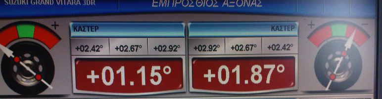

Δημοσίευσηαπό 4troxos » Τετ Μάιος 13, 2009 6:55 pm
Μιχαλης (setteras)
Taras (απο το αμερικάνικο grandvitara.net)
chris (4troxos)
Αρχικά βρήκα
αριστερά +1.24'
δεξιά +2.17'
τελικά
αριστερά +1.44'
δεξιά +2.35'
Γιώργος (kaliakouda)
αριστερά +1.70
δεξιά +2.32'
Κανένας απο εμάς βέβαια δεν εχει αντιληφθεί το παραμικρό στο τιμόνι.
Το περίεργο είναι ότι σε όλες σχεδόν τις περιπτώσεις παρουσιάζεται υστέρηση στον αριστερό τροχό.
Πιθανόν οφείλεται σε κάποια "προβληματική " παρτίδα από ψαλίδια -silentblock και τα οποία παρουσιάζουν μια μικρή απόκλιση από τα αντίστοιχα δεξιά .
Τελευταία επεξεργασία από 4troxos και Τετ Μάιος 13, 2009 11:18 pm, έχει επεξεργασθεί 4 φορά/ες συνολικά

Δημοσίευσηαπό k.l. » Τετ Μάιος 13, 2009 8:36 pm
Νομίζω οτι δεν βάζετε μια μεταβλητή στο πρόβλημα η οποία είναι πολύ σημαντική, τον οδηγό! Ο οποίος βρίσκεται πάντα αριστερά και ο οποίος με το βάρος του μεταβάλει τα χαρακτηριστικά της αριστερής εμπρός κατα κύριο λόγο ανάρτησης. Όποια άρθρα έχω διαβάσει για σωστή ρύθμιση της ανάρτησης γράφουν οτι ο οδηγός πρέπει να είναι εντός του αυτοκινήτου και το ρεζερβουάρ γεμάτο.

Διαβάζω στο ηλεκτρονικό εγχειρίδιο που εχω στο pc.
Caster
3door model 2° 40’
5door model 2° 30’
Φυσικά αυτές οι τιμές έχουν μια ανοχή +- 1 μοιρα
Μην νομίσει κάποιος οτι είναι μια μοίρα διαφορά στην νοητή ευθεία που βρίσκονται οι τροχοί ΑΛΛΑ μια μοίρα στην γωνιά που σχηματίζει με την κάθετο που περνά στο κέντρο του τροχού.
4troxos
Δημοσιεύσεις: 4829
Τοποθεσία: Zante
Λάστιχα: COOPER AT3-sport2
Δημοσίευσηαπό 4troxos » Πέμ Μάιος 14, 2009 9:42 am
Δηλαδη οι ανεκτές τιμές (στα πράσινα που λέμε )
για το τριπορτο είναι +1.40<+2.40>+3.40
για το πενταπορτο είναι +1.30<+2.30>+3.30
4troxos
Δημοσιεύσεις: 4829
Τοποθεσία: Zante
Δημοσίευσηαπό kaliakouda » Πέμ Μάιος 14, 2009 10:32 am
Οχι δεν δίνει ανοχές για εμπρός,το λέει κάπου?
Το προσπέκτους δεν λέει κάτι τέτοιο :!:
Δημοσίευσηαπό 4troxos » Πέμ Μάιος 14, 2009 10:36 am
Το βιβλίο δεν αναφέρει τις ανοχές.
Στο μηχάνημα όμως που βάζεις το αυτοκίνητο γράφει κανονικά και τις ανοχές στη γωνία caster.
Κοίταξε και στον " taras " τι γράφει στο μηχάνημα της ευθυγράμμισης ( για το 2.7 το αμερικάνικο μοντέλο ).
ΔΕΝ ΥΠΑΡΧΟΥΝ ΑΠΟΛΥΤΕΣ ΤΙΜΕΣ ΣΤΗΝ ΕΥΘΥΓΡΑΜΜΙΣΗ!!!!!!!!!!Αλίμονο.....
Πάντα υπάρχει ενα "specified range" ανεκτών τιμών , μέχρι να μπει στα κόκκινα!!!!!!
4troxos
Δημοσιεύσεις: 4829
Τοποθεσία: Zante
Δημοσίευσηαπό ZΗΡΕΙΑ » Πέμ Μάιος 14, 2009 12:49 pm
:shock: :shock: :shock:
Προβλεπω να σας προτεινουν για τεχνικους διευθυντες στον ομιλο Σφακ! :D :D :D
Δημοσίευσηαπό kaliakouda » Πέμ Μάιος 14, 2009 4:08 pm
Μπροστά πάντως όλες οι τιμές διορθώνονται μόνον από την Ημισύγκλιση,από την οποία εξαρτάται και αν το αμάξι μας πάει ευθεία :!:
