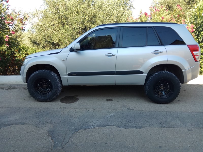

Αφου ψαχνοντας για πληροφοριες για το συγκεκριμενο εγχειρημα,βρηκα λιγες και αποσπασματικες,αναρτω αυτο για να γινει πιο ευκολο για τους επομενους.

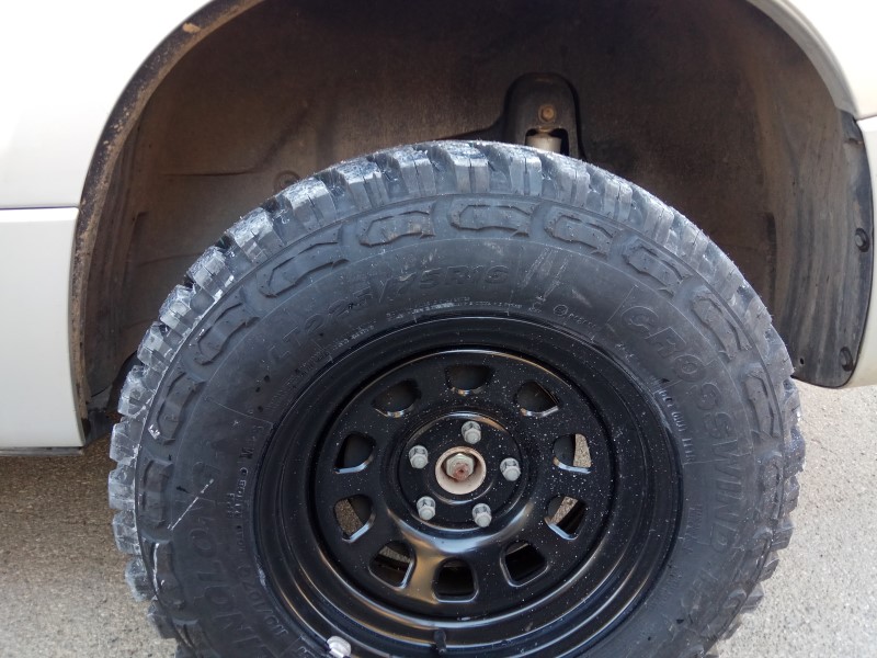

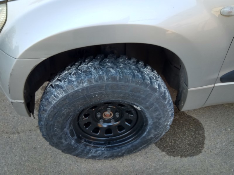

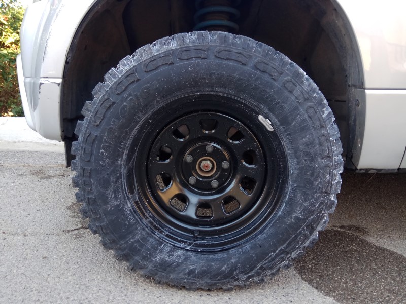

Αυτο ειναι το τελικο αποτελεσμα

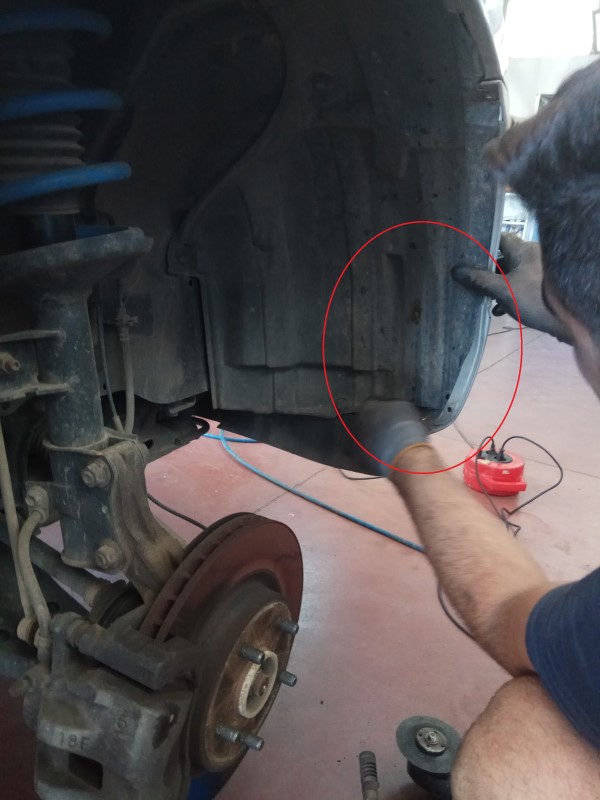

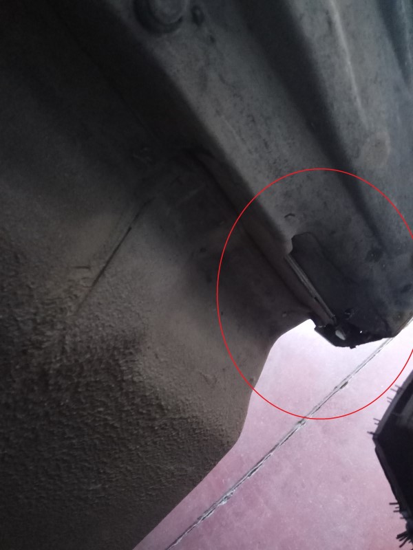

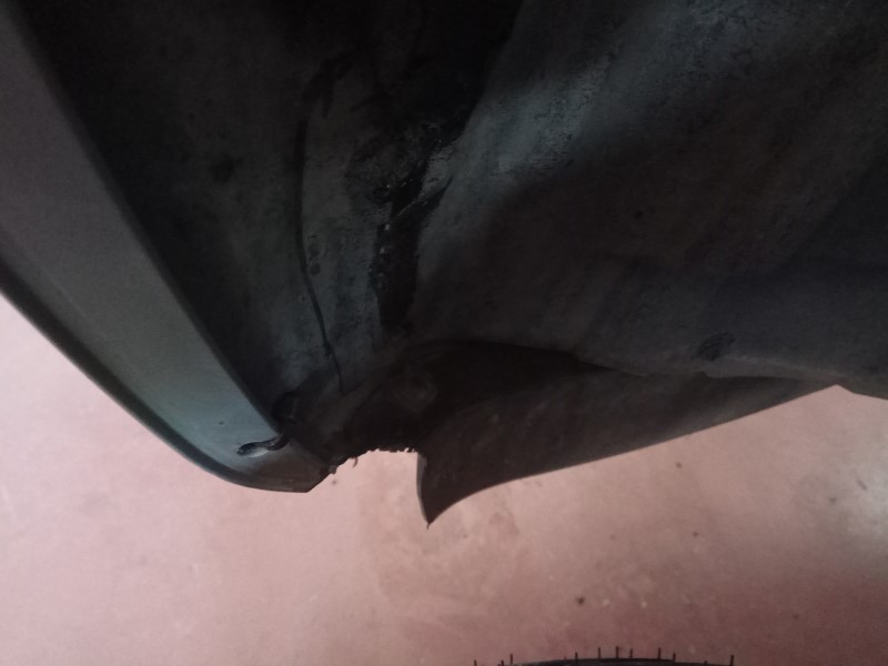

Μετα το ψηλωμα με mad-kyb και αποστατες στα ελατηρια 5cm μπροστα και 4cm πισω,αρχισα να ψαχνομαι για ζαντολαστιχα. Ολοι μου ειπαν οτι το 0 offset θα ηταν προβλημα.Τελικα ειπα να το δοκιμασω. Ζαντες λοιπον σιδερενιες 16χ7, 0 offset και λαστιχα Linglong Crosswind MT σε 225/75/16. Οταν μπηκαν επανω, ηταν αρκετα σφιχτα ειναι η αληθεια. Αλλα με καμινετο και πυρωμενο μαχαιρι ολα γινονται.
Απο τον προφυλαχτηρα κοπηκε μονο μια μυτουλα, μεγεθος λιγοτερο απο ενα τετραγωνικο εκατοστο. Η ροδα πλεον εχει πολλα μποσικα, κινειται ελευθερα οσο κ αν στριψει και δε βρισκει ουτε σε βυθισμα του ελατηριου.

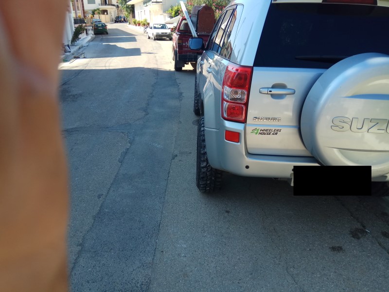

Πισω ηταν εξ αρχης ανετο οποτε δεν εβαλα χερι.
Με 9 ποντους μακρυτερο μετατροχιο το αμαξι εγινε πιο σταθερο οδηγικα και πιο "αγριο" οπτικα αφου τα λαστιχα βγαινουν λιγο εξω απο τα φτερα.
Ευχαριστω το Νικο Σακκα απο το 4wheelershouse για την υπομονη και την αψογη εξυπηρετηση (ψηλωμα,ζαντες) και τα ελαστικα Καπερωνης στην Τριοδο Μεσσηνιας για την τοποθετηση ελαστικων και το καλλιτεχνικο κουρεμα των θολων.

Τι κοστισε? Ζανιτες και λαστιχο? Και τι υψος εχεις?

Υψος μαζι με τον 1 ποντο απο τα λαστιχα,γυρω στους 10. Κοστος λαστιχα και ζαντες 600-650 φορεμενα-ζυγισμενα.

Αργοτερα θα μπορούσες να βάλεις και ενα " αποστάτη" ( δεν ξερω πως να το πω, 2 "λαμακια ειναι") πίσω ωστε οι ροδες να ερθουν προς το κέντρο ;-)

Για τα λαμακια,ευχαριστω για την εμπνευση αλλα σειρα εχουν ποδιες,σχαρα και μπαρα μπροστα για να στουμπαω οσουν παρκαρουν στο χιλιοστο μπροστα μου.
Οσο για τα λαστιχα,εχω ενθουσιαστει. Ενω περιμενα πολυ θορυβο,πολλη καταναλωση και πλευση στην οδηγηση, ειδα πολυ καλη συμπεριφορα. Απο θορυβο μεχρι τα 80 δεν ακουγονται καθολου. Απο τα 80 μεχρι τα 110 βγαζουν αρκετο "μουρμουρισμα" (σε ανεκτα επιπεδα ομως).Απο τα 120 και πανω μαλακωνει και παλι ο θορυβος. Στην οδηγηση ηταν η ευχαριστη εκπληξη. Στο στεγνο συμπεριφορα λαστιχου δρομου, στο βρεγμενο δεν "πλαναρει" καθολου και μαλιστα με 130 km\h ,με πολλη βροχη σε δυσκολη στροφη με αναποδη κληση κρατηθηκε μεσα στη στροφη χωρις να δουλεψει το esp. Απο καταναλωση ισως τσιμπησε λιγο αλλα οχι τοσο οσο να χρειαστει να κανω μετρηση. Ισως μιση μοναδα στα εκατο. Εχω μονο 1000km βεβαια τα λαστιχα αλλα μεχρι στιγμης ειμαι απολυτα ικανοποιημενος. ΕΛπιζω να μεινουν ετσι και να μη γινουν φτελια σε κανα χρονο

Είπες όμως ότι ήταν σφιχτά, μπορείς να γίνεις λίγο πιο συγκεκριμένος?
Στο τέλος της κρεμαργιέρας φαντάζομαι ότι είναι αδύνατο να έβρισκες στο ψαλίδι με 0 offset οπότε μήπως από την εξωτερική μεριά έξυνες λάστιχο στο θόλο
κ αν ναι αυτό γινόταν σε βύθισμα η σταματημένος?
Απλά κ γω θέλω να βάλω 16άρα με ΕΤ0 αλλά 8J κ φοβάμαι μην τις κάνω τραπεζάκια για το μπαλκόνι τελικά :lol:
