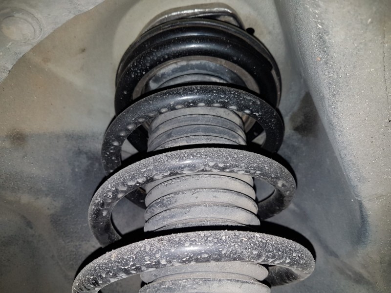

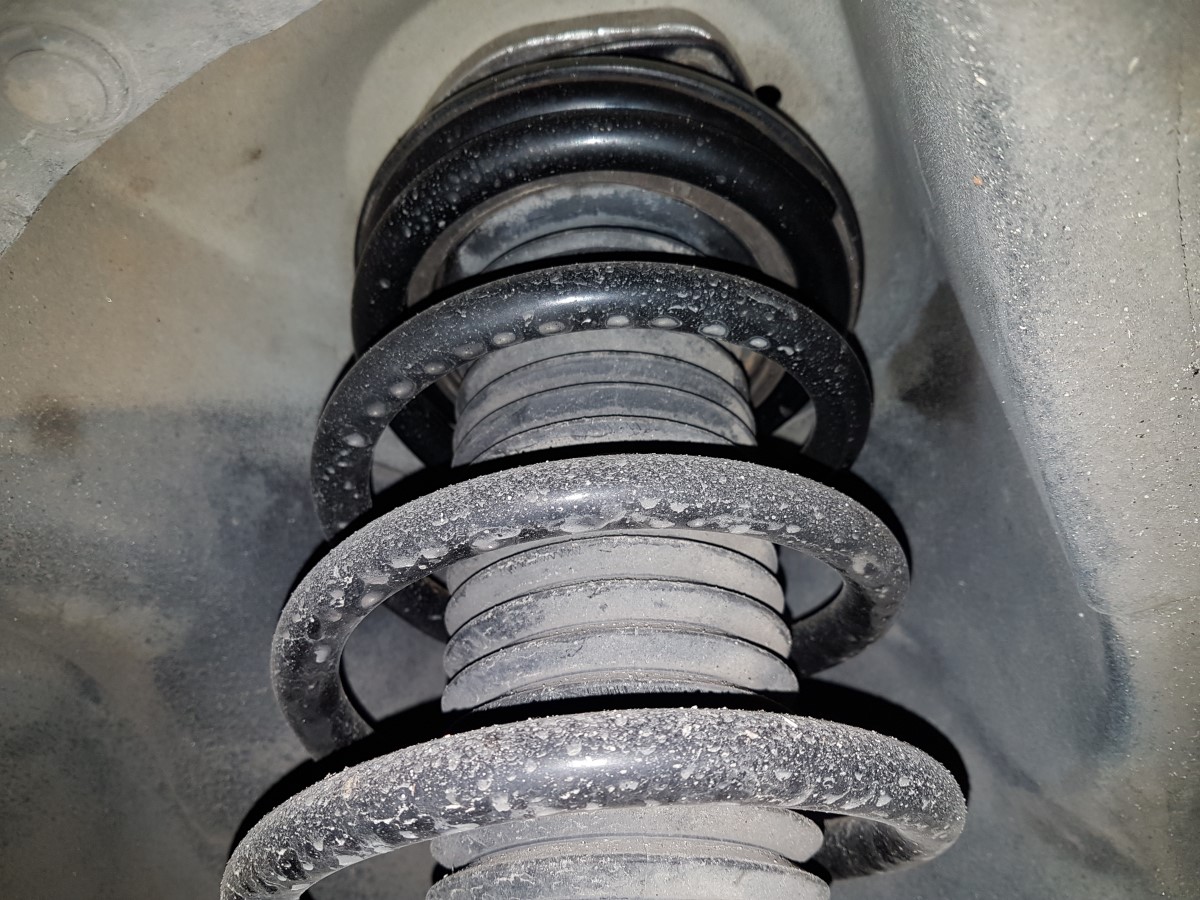

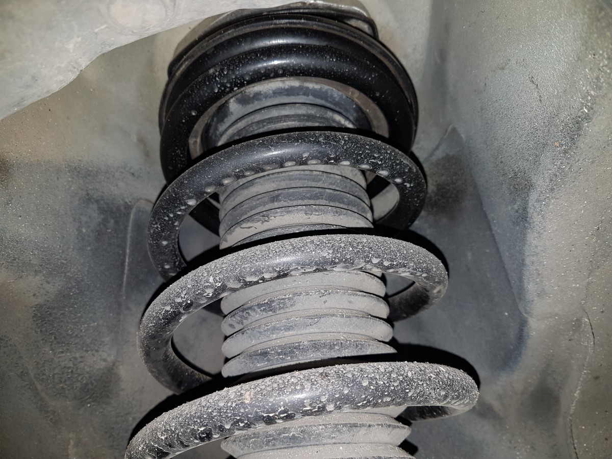

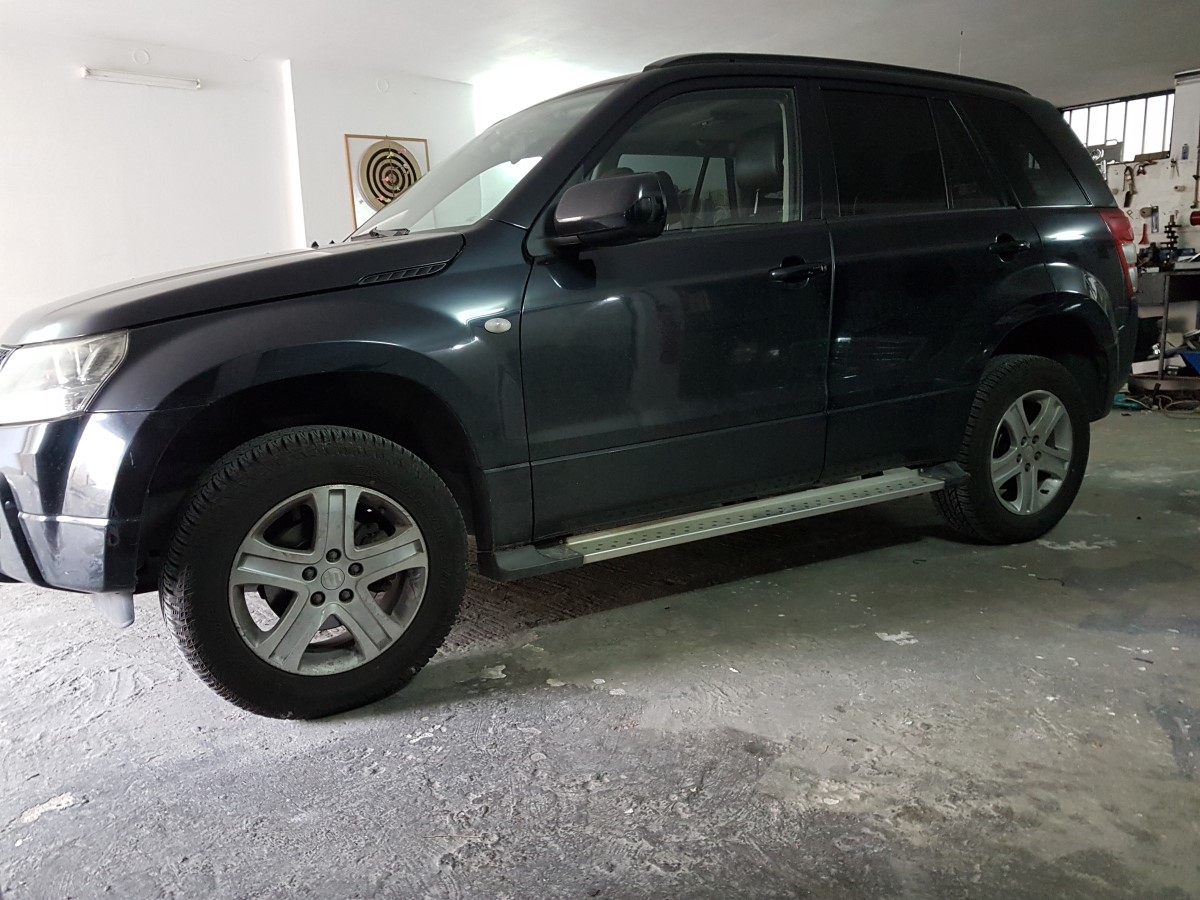

Με τα ΟΜΕ ειμαι αρκετα ευχαριστημενος. εσφιξε το αμαξι, δε παιρνει τοσο μεγαλες κλισεις. Πιο σκλυρο απο πριν αλλα αυτα ειναι θεμα γουστου (προηγουμενο οχημα TIGUAN με MAD+προσθηκες 20mm+30MMmm πανω απο τα ελατηρια, πηγαινε σαν καρτ!!!).
Τα ΟΜΕ σαν ελατηρια τα εχω βαλει σε παλιοτερο οχημα που ειχα RAV4 2010 και ημουν πολυ ευχαριστημενος. Ποτε δεν καταφερα να τα συνδυασω με αμορτησερ ΟΜΕ λογω του μεγαλου κοστους που εχουν.(μπορει αργοτερα.......)

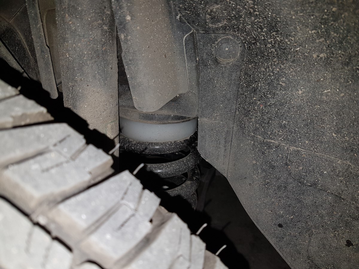

Μπροστα εχω βαλει μια προσθηκη αλουμινιου 10mm μεταξυ θολου και αναρτησης. Πισω εχω βαλει την κλασικη προσθηκη 30mm απο το λευκο υλικο, που παντα ξεχναω το ονομα του απο τον Μυρωνιδη, πανω απο το ελατηριο.
Τα ελατηρια εχουν σχεδον το ιδιο μηκος με τα μαμα τοσο τα μπροστα οσο και τα πισω. Ειναι λιγο πιο παχια, αλλα η διαφορα ειναι στο βαρος.(εμενα μου φανηκαν πιο βαρια).
Τα αμορτησερ φαινεται να ειναι στο οριο τους, δουλευουν στις λακουβες, δεν εχει χωροπηδηματα, αλλα απο κρεμασματα περισσοτερο βυθιζεται ο αλλος τροχος απο το βαρος, παρα κρεμαει αυτος που ειναι στη λακουβα.(εστι μου φανηκε). Δεν εχω προλαβει να τα δοκιμασω στο χωμα ακομα............

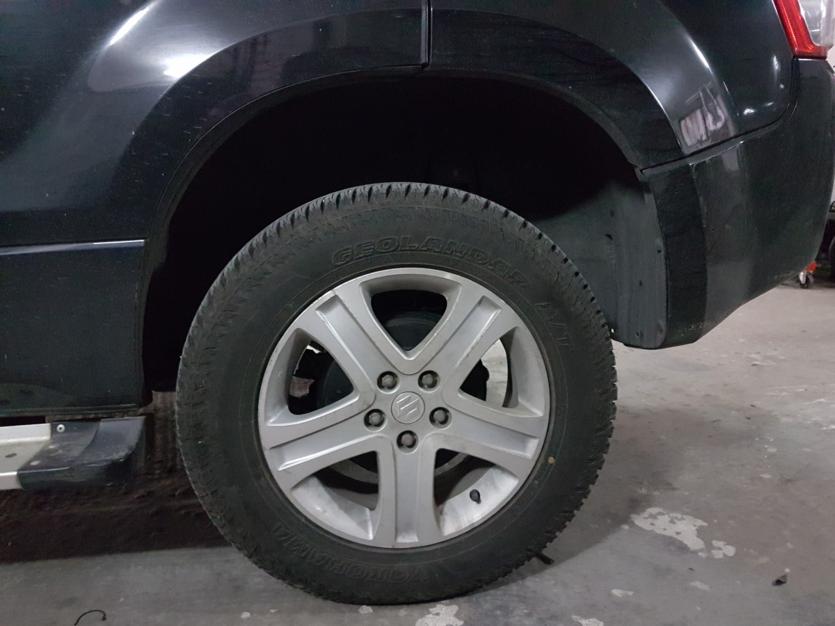

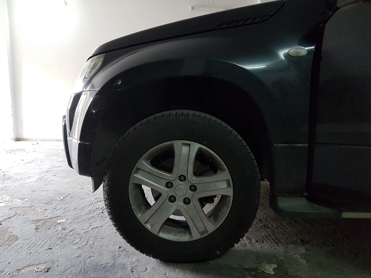

Δημοσίευσηαπό thomas91 » Τρί Δεκ 19, 2017 4:43 pm
Και καμία φωτογραφία δεν θα ηταν κακό να το δούμε πως κάθεται μετα ομε ;-)

Δημοσίευσηαπό panagiotis1981 » Τρί Δεκ 19, 2017 6:55 pm

Δημοσίευσηαπό gi@nn@kis » Τρί Δεκ 19, 2017 11:09 pm
Για πες μας κ πρώτες εντυπωσεις;
Δημοσιεύσεις: 4737
Re: ΕΛΑΤΗΡΙΑ MΑD
Δημοσίευσηαπό thomas91 » Τρί Δεκ 19, 2017 11:22 pm
panagiotis1981 έγραψε:Ευχαριστω για τις οδηγιες. :clap: :clap: :clap:
Ξερεις ποσο καιρο παιδευομαι να ανεβασω φωτο και μου βγαζει ακυρο το αρχειο!!! :naughty: :naughty: :naughty:
(λογο μεγεθους τελικα!!!) :doh: :doh: :doh: :doh:
Πολυ ωραιο εγινε φιλε μπραβο :clap:
αποσταση απο το εδαφος μεχρι το πανω μερος του θολου (φτερο) ποσο εχεις μπρος και πισω πλεον?

Δημοσίευσηαπό panagiotis1981 » Τρί Δεκ 19, 2017 11:23 pm
Για την ασφαλτο οπως σας τα ειπα χωμα ελπιζω να δοκιμασω το Σ-Κ που ερχετε. :D
