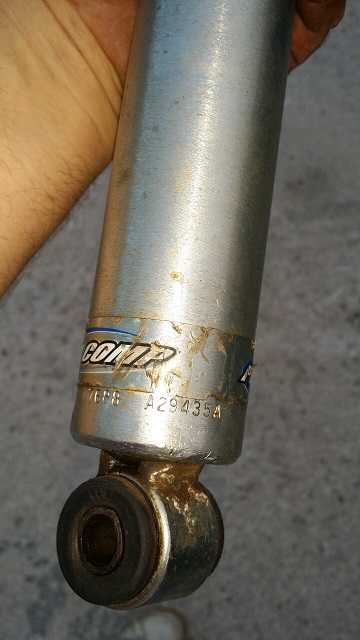

Δημοσίευσηαπό jkanellopoylos » Κυρ Οκτ 30, 2016 8:47 pm
Μου χάρισαν κάτι αμορτισέρ procomp που μάλλον ταιριάζουν πίσω, είναι από το κέντρο της βίδας έως το κέντρο της άλλης 60cm. Η διαδρομή είναι 21cm και τέρμα κλειστά είναι 39cm.
Λένε πάνω τους cdn 17688 A29435A και είναι νίκελ όχι άσπρα.
Να τα βάλω όταν τοποθετήσω και τους αποστάτες;
Τα εργοστασιακά τι διαδρομή έχουν;
Βρήκα απο εδώ
viewtopic.php?f=15&t=5046
Συγκριτικο διαστασεων αμορτισερ.
- Original NGV TOKICO: 340--530
- Kayaba Excel-G (ref.343435): 330--530
- Kayaba (kyb gas-a-just 554083) :350-600
- Koni (ref.8240-1256): 344-528
- Dobinsons (ref. GS57-623): 353--540
- Trail-Master (ref.58300 comfort): 344-542
- Trail-Master (ref.57190 comfort): 359-572
- Trail-Master (ref.59630 sport): 364-582
- BOSS 12SA : 353-588
- BOSS 12SA : 344-570
- BOSS 12SA : 336-555
-ProComp EXP-MX6053 : 397-596
Μάλλον εδώ είμαι αλλά δεν είναι ρυθμιζόμενα τα δικά μου
-rocky road : 365-605
- ironman IM-12721GR(anteriori) μπροστα +32 mm (version +3.5)
- ironman IM-12722GR (posteriori) πισω 550 mm δηλ. +20mm (version +3.5)
