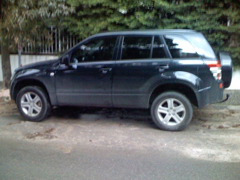

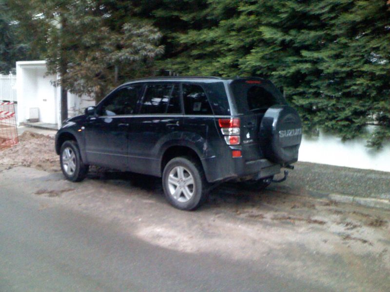

Δημοσίευσηαπό antstudio » Πέμ Μάιος 15, 2008 2:19 pm
Όπως έχω αναφέρει και σε προηγούμενο φόρουμ (off-road) παραθέτω εδώ την ενότητά οποίος έχει κάποια ερώτηση ευχαρίστως να βοηθήσω!
Οι εντυπώσεις μου μέχρι τώρα μόνο θετικές είναι, Εκτός από την ταλαιπωρία που τράβηξα προσπαθώντας να βρω της κατάλληλες καμπεροβιδες (αλλά αυτό λύθηκε για όποιον μελλοντικά θελήσει να προμηθευτεί έχω βρει έναν προμηθευτή από την Αγγλία!)
Το αυτοκίνητο ψηλώνει ωραία 5 περίπου πόντους και κάτι! Η διαφορά στην εκτός δρόμου οδήγησή έχει βελτιωθεί αρκετά και εκεί που σε κάποια σημεία έβρισκε το αυτοκίνητο, τώρα τα περνάει πολύ άνετα! Οι διαδρομές μεγάλωσαν αρκετά και κρεμάει ποια δύσκολα. Στην άσφαλτο η οδική συμπεριφορά του δεν έχει αλλάξει σημαντικά δηλαδή σε σημείο να σε τρομάζει Σε μεγάλες ταχύτητές πάνω από 150 πλέει πλέει λίγο παραπάνω από ότι πριν, αλλά περνώντας ένα τετρακίνητο αυτοκίνητο ξέρεις ότι πρέπει να ξεχάσεις της μεγάλες ταχύτητές και τις γρήγορες στροφές! Από τα αρνητικά που έχω να πω είναι ότι πλέον οι μικρές λακκούβες είναι ποια ποιο αισθητές από ότι στο παρελθόν ενώ οι μεγάλες πλέων είναι ανεπαίσθητες στην κυριολεξία!
Η γνώμη μου για οποίον το σκέφτεται, είναι να το επιχειρήσει Βέβαια βασικός κανόνας για να το εκτιμήσει είναι και η ανάλογή off road χρήση!
Το επόμενο βήμα άλλα μετά το καλοκαίρι θα είναι να αλλάξω τα λάστιχά με αυτά της cooper 235/70/17 που θα δώσουν άλλους περίπου 4 πόντους
Αυτά!

Δημοσίευσηαπό antstudio » Πέμ Μάιος 15, 2008 6:38 pm
Το σετ το πήρα από ένα παιδί που το πουλούσε από το παλιό φόρουμ που συχναζαμε!
Το είχα πάρει αν θυμάμαι καλά 200 ευρώ
Τώρα άμα το παραγγείλεις από την rocky road είναι στα 219 δολάρια δηλαδή κάπου 140 ευρώ αλλά νομίζω ότι έχει πολλά μεταφορικά....
Οι καμπεροβιδες που κοστίζουν περίπου 35 ευρώ και μετά ο μάστορας που θα
στο ευθυγραμμίσει, εμένα μου είχε πάρει 50 ευρώ
Από την χρήση που του έχω κάνει μέχρι τώρα είναι άπαιχτο σου δίνει το ύψος που του λείπει! και δεν υστερεί σε κάποιο άλλο τομέα!

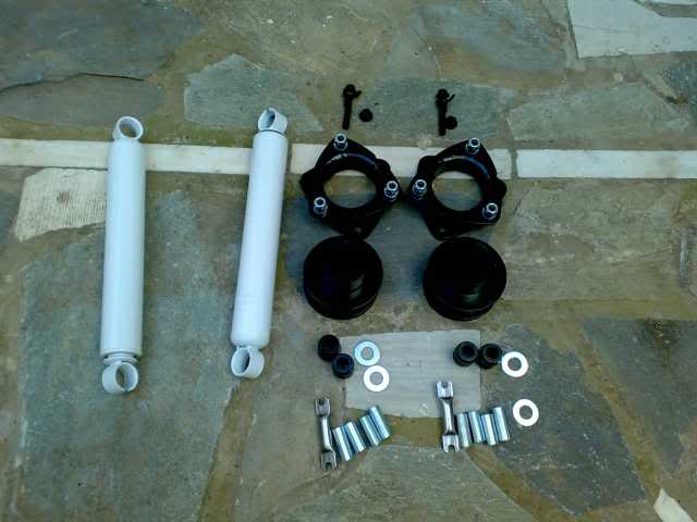

Εχουμε και λεμε πρωτα απο ολα ξεπακεταρουμε τα πραγματα της ROCKY ROAD
2 αμορτισερ
4 σινεμπλοκ
4 κιλιδρακια μεταλλικα που μπενουμε μεσα στα σινεμπλοκ
4 μεταλλικους αποστατες
2 καμπεροβιδες

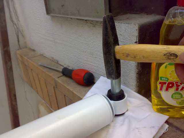

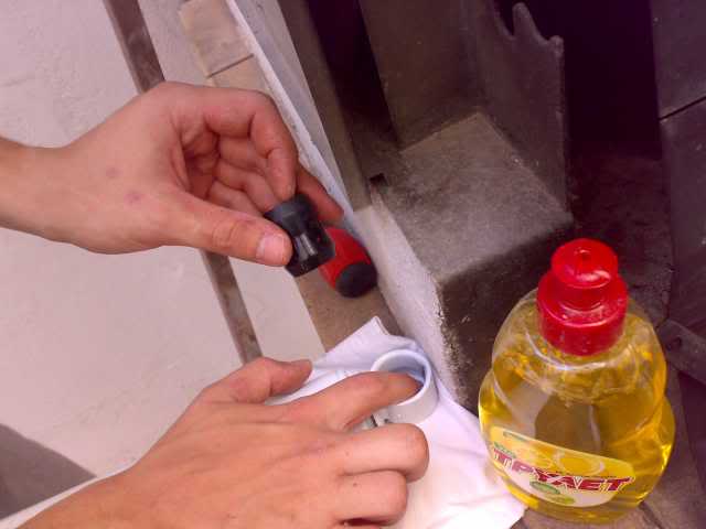

Πρωτα απο ολα ετοιμαζουμε τα πραγματα που θα μπουνε στο αμαξι
Εδω βαζουμε λιγο σαπουνι στο σινεμπλοκ και στο δαχτυλιδι ετσι ωστε να γλυστριση μεσα.
Μετα ρειχνουμε σαπουνι στον εναν μεταλλικο κυλινδρο και με ενα σφυρακι χτυπαμε σιγα σιγα να μπει μεσα στο σινεμπλοκ. ΠΡΟΣΟΧΗ μεσα στο manaul της ROCKY ROAD εχει λεπτομέρειες για το αμοτισερ και την τοποθετηση να τις διαβασετε καλα ακομα και αν δεν τα βαλετε εσεις να βαλετε τον μηχανικο σας να διαβασει και να δει τις εικονες. Το αμορτισερ θα χρειαστει λιγο κοψιμο στο πανω δαχτυλιδι (δειτε στο μανουαλ πως) για να μπει.

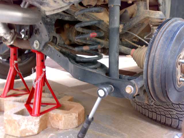

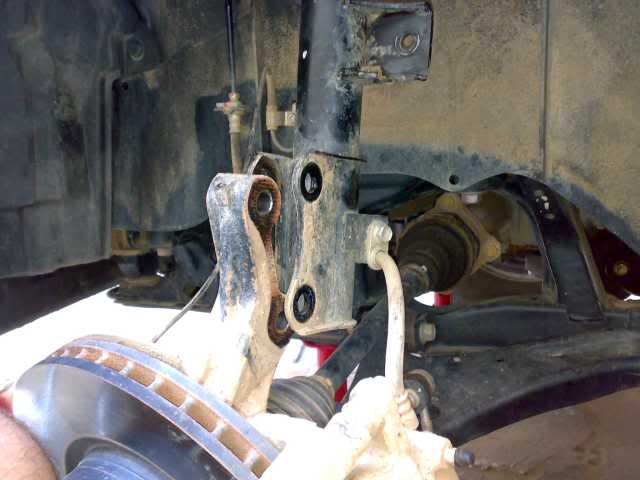

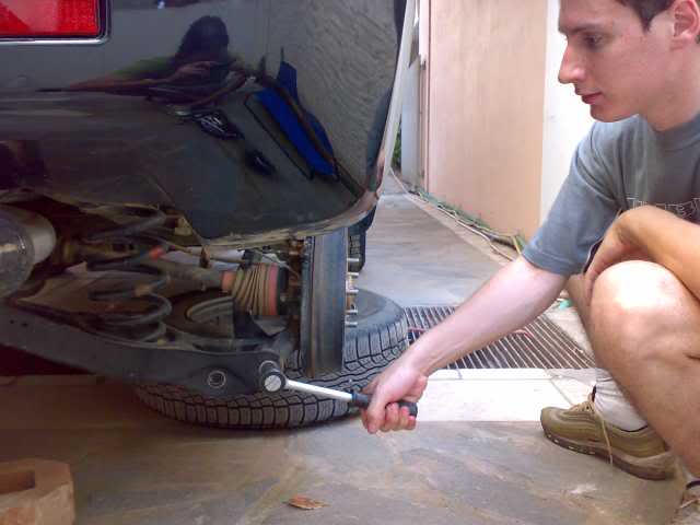

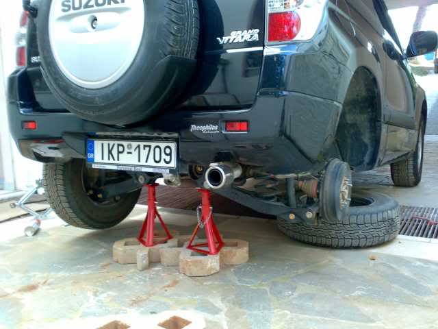

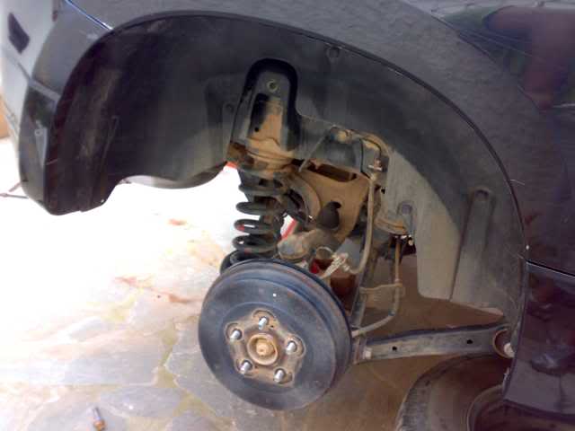

Εμεις ξεκινησαμε απο την πισω μεροια μιας και ειναι λιγο πιο ευκολη υποθεση απο την μπροστα
Πρωτα απο ολα σηκωουμε το αυτοκινητο αρκετα ετσι ωστα να μπορει να βγει η ροαδα και να δουλεψουμε (πρωτα ξεσφιγουμε τα μπουλονια πριν το σηκωσουμε)

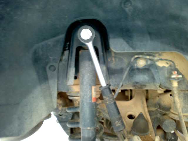

Βγαζουμε τον γρυλλο και ξεσφιγκουμε τον πανω βιδα του αμορτισερ (με 17αρι κλειδι)
Το ιδιο και στο κατω ψαλιδι
Μετα ξεσφίγγουμε την αλλη βιδα στην ακρη του ψαλιδιου με 19 αρι κλειδι

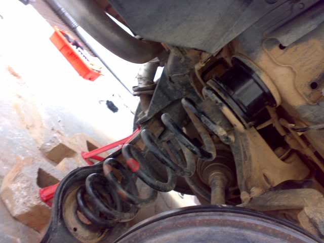

Μετα δυνατα τραβατε κατω το ψαλιδι μεχρι να μπορειτε να βγαλετε το ελατηριο.
Τωρα βγαζουμε το bump stop (σαν καποτα που ειναι :D )

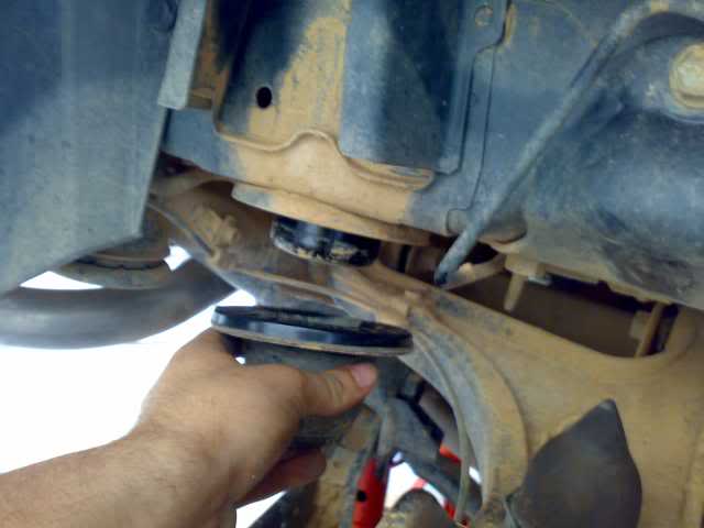

και στην ιδια θεση βαζουμε τον πισω αποστατη και το bumpstop μαζι μετο ελατηριο μετα.

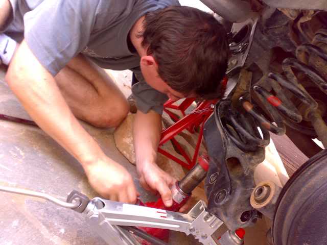

Μετα θα χρειαστειτε εναν γρυλλο που θα σηκωσει το ψαλιδι ετσι ώστε να μπει στις τρυπες μαζι με τα υπολοιπα εξαρτηματα και με τον ιδιο τροπο αφου βαλετε την βιδα το ψαλιδιου βαζουμε και το αμορτισερ. Εδω προσοχη το αμορτισερ να ειναι η ασημενια του πλευρα προς τα πανω. Μετα βαζουμε ολες τις βιδες και τις ροδες βγαζουμε τα στηρίγματα και παμε μπροστα.

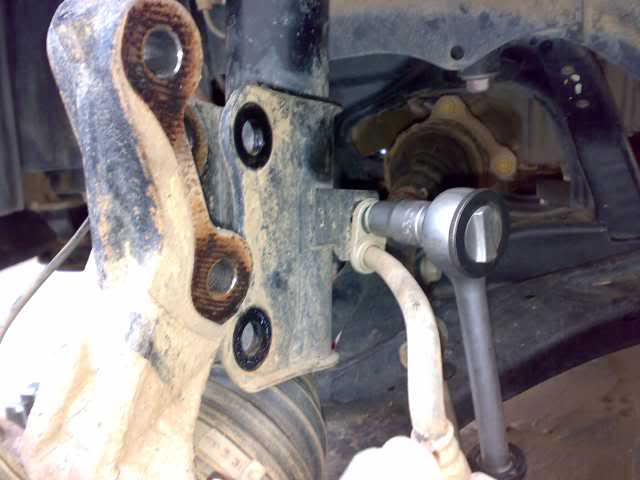

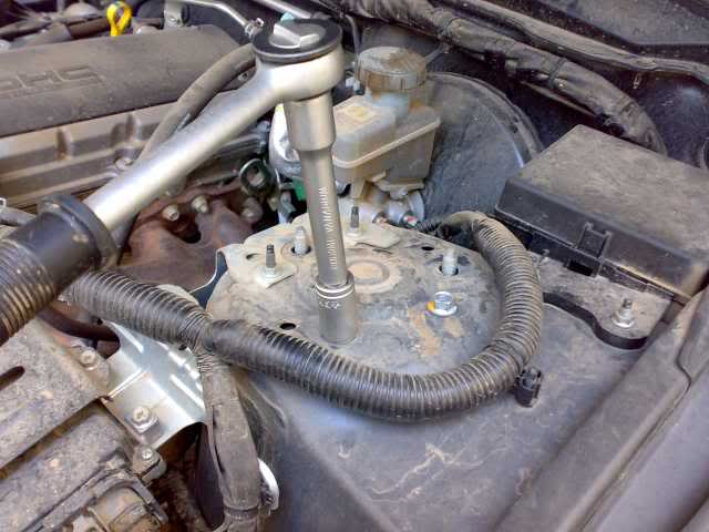

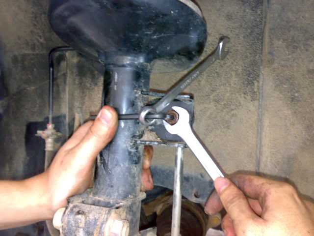

Με τον ιδιο παλι τροπο βαζουμε τα στηριγματα στην μπροστα μεριά σε σημεια που θα κρατανε γερα και δεν θα μας ενοχλουν κατα την εργασια μας.

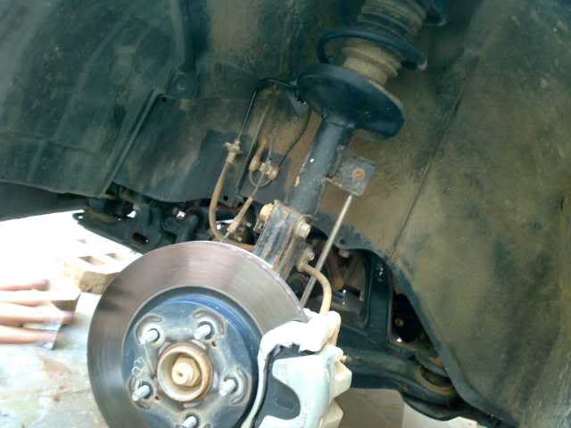

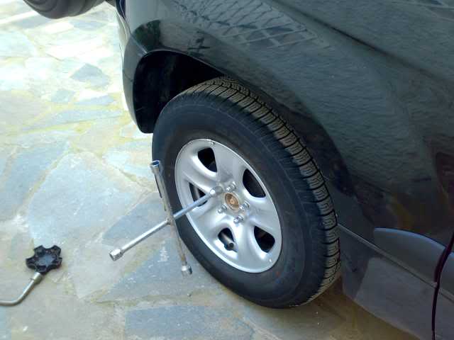

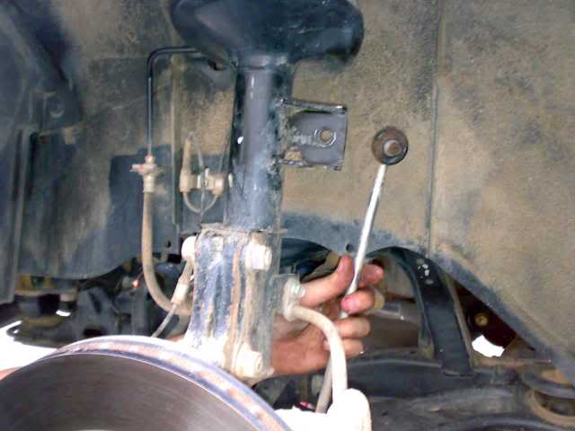

Εδω βγαζουμε την ροδα

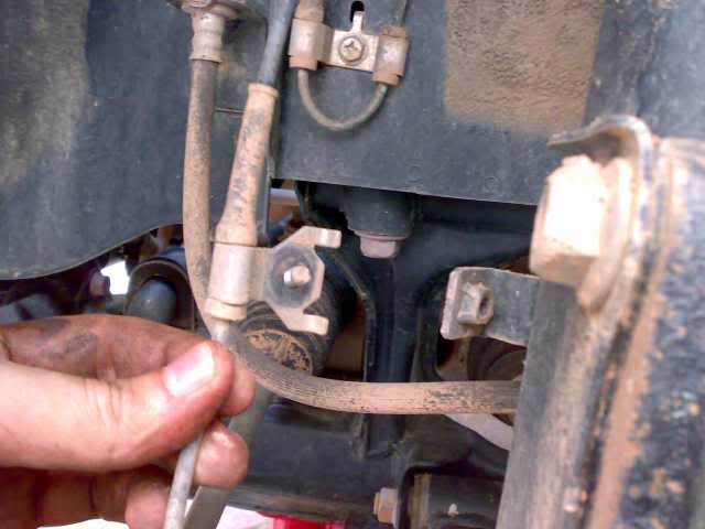

Κοντρα με ενα αλενοκλιδο και με ενα κλειδι 14 αριβγαζουμε την βιδα που κρατα το πανω μπαλακι της αντιστρεπτικης.

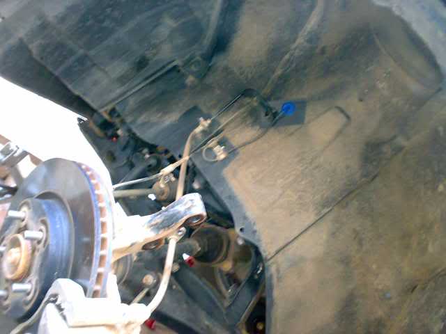

Ξεβιδώνουμε τα σωληνακια φρένων που ειναι πανω στο αμορτισερ με 10 αρι και 12 αρι κλειδι

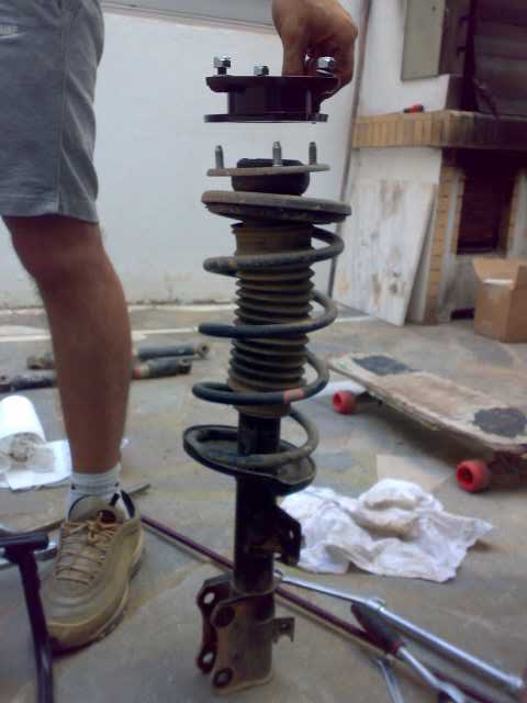

Ξεβιδωνουμε τα 3 παξιμαδια που κρατανε το αμορτισερ μαζι με το ελατηριο με 14 κλειδι
Μετα βγαζουμε τις δυο βιδες που κρατανε το αμορτισερ πανω στο ψαλιδι με 19 αρι κλειδι
Αφού πάρουμε στα χερια μας το αμορτισέρ μαζι με το ελατήριο τοποθετούμε και σφίγγουμε τον αποστάτη (να βάλετε καποιες ροδελες γκροβερ καλύτερα ετσι ωστε τα παξιμαδια να μην ξεσφίξουν)
Μετα τοποθετουμε ξανα το αμορτισέρ με το ελατήριο στην πανω βαση και σιγα σιγα το ψαλιδι πανω στο μπρατσο του αμορτισερ.
Το σιγουρο ειναι πως θα χρειαστειτε και ενα δευτερο ζευγαρι χερια για να γινει σωστα και πιο χαρουμενα η δουλεια. :D
