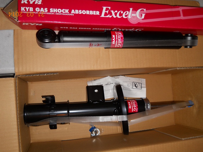

Tα καινούργια αμορτισέρ για το NGV μου.
Ευχαριστώ τον Ηλία Μπαζίγο για την special price και την προθυμία του να εξυπηρετήση με τις τεχνικές του γνώσεις.
Μαζί με τα νέα αμορτισέρ θα τοποθετηθούν και φτιαχτές προσθήκες (στα μαμισια ελατήρια) για να ψηλώσω 2.5 - 3 εκ.

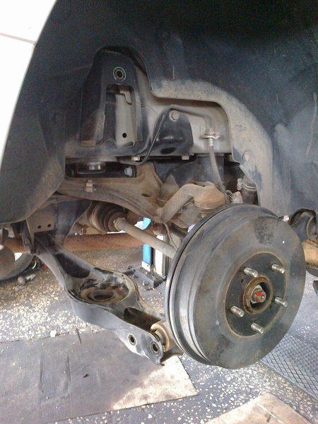

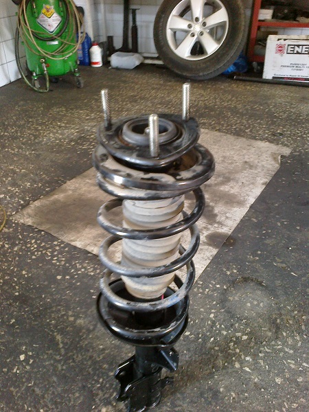

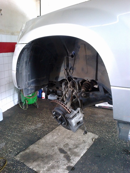

Σήμερα το NGV μπήκε σε συνεργείο φίλου για να γίνει η αλλαγή των αμορτισέρ και η ......ανύψωση του.
Βγήκαν αμορτισέρ και ελατήρια.

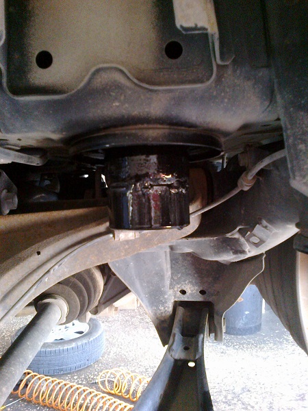

Δημοσίευσηαπό Leone » Τρί Απρ 01, 2014 6:51 pm

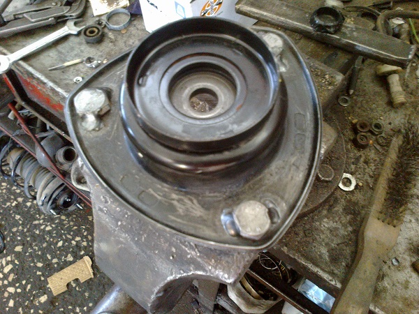

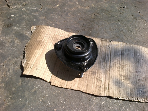

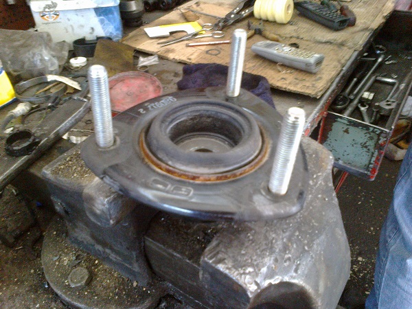

Ξεπερτσινώθηκαν οι μαμισιες βίδες των εμπρός αμορτισέρ (που βιδώνουν την ανάρτηση στο θόλο)
Ώστε να αντικατασταθούν με άλλες μεγαλύτερες για να ''φιλοξενήσουν'' την προσθήκη
Πονταρίστηκαν και βάφτηκαν

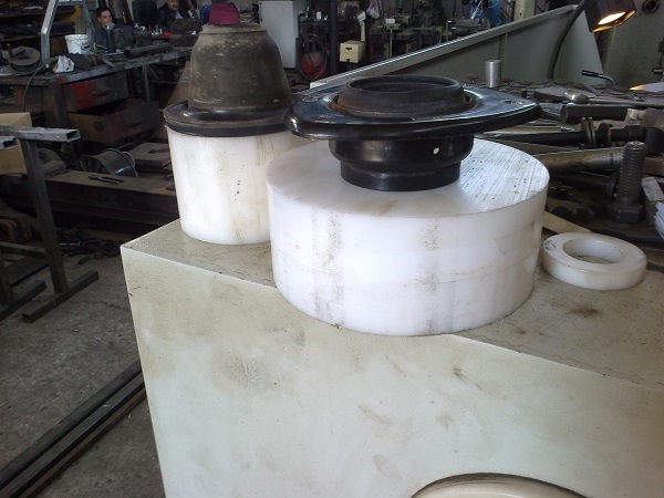

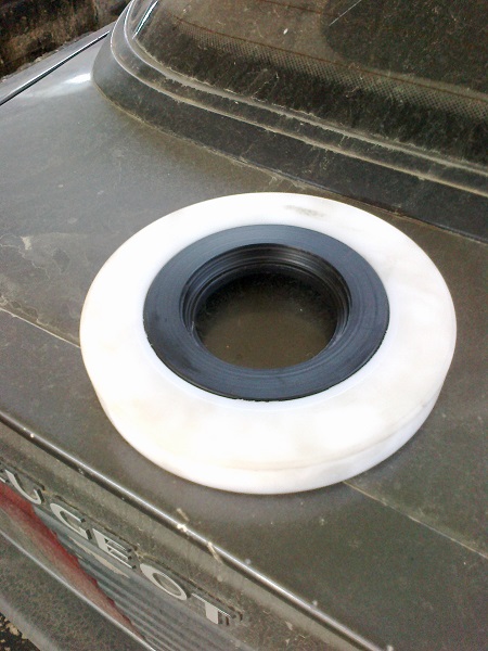

Ακατέργαστα κομμάτια ασεταλ για τις προσθήκες εμπρός και πίσω, περιμένουν στον τόρνο να πάρουν μορφή.

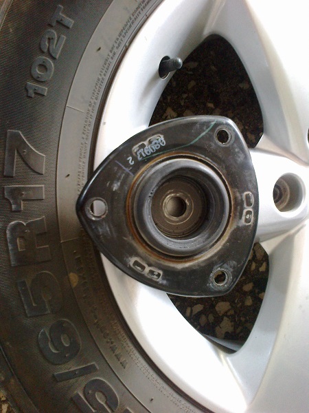

Έτσι έγινε αφού πήρε μορφή, πάχους 2 εκατοστών για το εμπρός, με υποδοχή ακριβώς όπως του θόλου (το μαύρο υλικό, παρόμοιο με το ασεταλ), χωρίς τις τρύπες ακόμα.
Και η εμπρός ανάρτηση έτοιμη να υποδεχτεί την προσθήκη

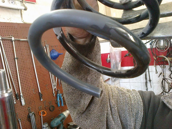

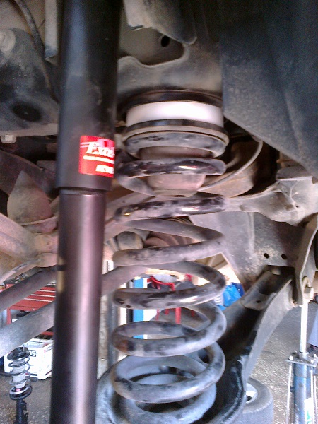

Επεκτάθηκε ο οδηγός του πίσω ελατηρίου, γιατί ο μαμισιος οδηγός (3 εκατοστά) θα χανόταν από την την προσθήκη (2.5 εκατοστά)
Και εδώ τοποθετημένα
Μιας και είχαμε αρκετό χρόνο μέχρι να φτιαχτούν οι προσθήκες στον τόρνο .....παίζαμε δημιουργικά :roll:

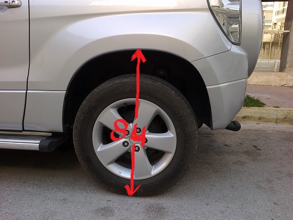

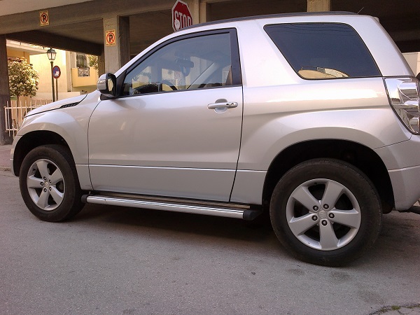

Έτσι ήταν πριν, εμπρός 81 εκατοστά (από έδαφος έως φτερό) και πίσω 80 εκατοστά
Και έτσι έγινε μετά, 84 εκατοστά εμπρός και πίσω

Η εγχείρηση ήταν επιτυχής (σε ανησυχητικό βαθμό) πιάσαμε ακριβώς το ύψος που ήθελα (3 εκατοστά εμπρός και 4 πίσω, που μάλλον είχε ''κάτσει'' 1 εκ.).
Κανένα πρόβλημα με την ευθυγράμμιση-καμπερ.
Η αίσθηση με τα νέα αμορτισέρ είναι πιο στιβαρή-σταθερη, το οποίο φάνηκε και όταν είχαμε έξω τα αμορτισέρ και τα τεσταραμε με το χέρι.
