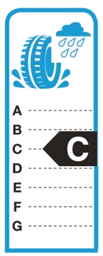

Σε πρωτη ματια βλεπουμε οτι το YOKO ειναι λιγοτερο οικονομικο(F) και περισσοτερο θορυβώδες (74 db).Ενω υπερτερεί στο βρεγμενο οδόστρωμα(C).

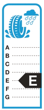

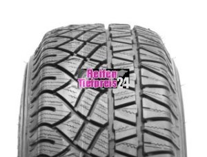

Eνω το michelin ειναι πιο οικονομικο(C), λιγοτερο θορυβωδες (73db) αλλα λιγοτερο καλο στο βρεγμενο(Ε)
https://www.reifentiefpreis24.de/offroa ... -load.html

Ο Λαζαριδης τα φερνει τα yokohama.... Παντως εγω οταν έβαλα τα μισελεν και είχαν την σήμανση επάνω ένδειξη c για κατανάλωση δεν είδα...θυμάμαι ηταν πολυ πιο πάνω... :cry:

Δημοσίευσηαπό 4troxos » Κυρ Φεβ 09, 2014 8:25 pm
Που να παει πιο πανω????στη θεση Α ειναι σαφως για τα λαστιχα 100% δρομου.Το Β θα ηταν πολυ δυσκολο.......
Το C που παιρνουν ειναι ΠΟΛΥ καλη θεση για ενα λαστιχο 65-35off.
