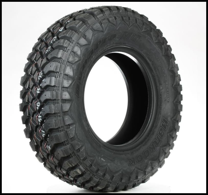

Αυτές τις μέρες θα κάνω αλλαγή ελαστικών. Σκέφτομαι τα HANKOOK DynaPro RT03 ( http://mstires.eu/hankook/content/view/73/72/lang,el/) αλλά με προβληματίζει η διάσταση διότι βγαίνει σε 225-75χ16 (αντί 225-70χ16), που σημαίνει αύξηση της διαμέτρου του τροχού κατά 22mm. Επειδή έχω ''ψηλώσει'' και έχω πρόβλημα με την camper, που εξακολουθεί να είναι θετική παρά τις καμπερόβιδες, πιστεύω πως η μεγαλύτερη διάμετρος θα βοηθήσει στη κατεύθυνση αυτή. Το ερώτημα είναι αν θα έχω πρόβλημα στους θόλους (θα βρίσκει?) ή στο "βήμα".

Μένιο, ήμασταν στο αντίστοιχο δίλημμα πέρυσι όταν ετοιμαζόμασταν και η συμβουλή ήταν "Κόφτε το λαιμό σας και βάλτε BFGoodrich All Terain" για πολλούς και διαφόρους λόγους.
Δυστυχώς, ο κατασκευαστής φοράει 235 60/16 αλλά το κοντινότερο BF έβγαινε σε 235 70/16 που σημαίνει ότι κάναμε αρκετά μεγαλύτερο "βήμα" από αυτό που σκέφτεσαι εσύ.
Η εμπειρία μέχρι τώρα -και με το αυτοκίνητο ψηλωμένο γύρω στους 3-5 πόντους- λέει ότι το λάστιχο δεν έβρισκε στους θόλους αλλά στο εσωτερικό του σασί ΜΟΝΟ όταν τερματίζει το τιμόνι. Κόψαμε βέβαια λίγο τους θόλους αλλά σε καμία περίπτωση τα μεγαλύτερα ελαστικά δεν τους απείλησαν λόγω των αναρτήσεων και των αποστατών.
Όσο για το βήμα, προσωπική γνώμη είναι ότι δε θα έχεις πρόβλημα αν και υπάρχουν και πιο έμπειροι στο φόρουμ.

Δημοσίευσηαπό Menios » Κυρ Ιουν 09, 2013 1:27 pm
Γειά και χαρά σε όλους!
Τοποθετήθηκξαν τελικά τα ελαστικά μεγαλύτρης διαμέτρου στο NGV.
Hankook DynaPro RT03 σε διάσταση 225-75-16.
Πρώτες παρατηρήσεις:
-Κανένα πρόβλημα με τους θόλους.
- Σχετικά καλή συμεριφορά σε στεγνή άσφαλτο
- Άριστη συμπεριφορά σε στεγνό και ταυτόχρονα σαθρό χώμα (Μαίναλο)
- Έντονος θόρυβος κύλισης ανάμεσα στα 40km και 80km, ο οποίος βαίνει μειούμενος μετά τα 90-100km.
