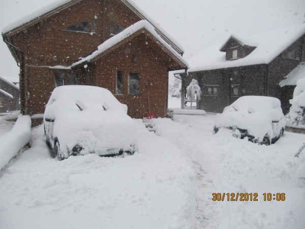

Δημοσίευσηαπό Γιώργος RANGER » Πέμ Ιαν 17, 2013 6:49 pm
ΤΟ ΑΡΙΣΤΕΡΟ ΦΟΡΑΕΙ COOPER ST, ΤΟ ΔΕΞΙ ΦΟΡΑΕΙ CONTINENTAL ΧΙΟΝΟΛΑΣΤΙΧΑ. ΤΟ ΑΡΙΣΤΕΡΟ ΔΥΣΚΟΛΕΥΤΗΚΕ, ΤΟ ΔΕΞΙ ΕΦΥΓΕ ΣΧΕΔΟΝ ΑΕΡΑ ΣΕ ΣΧΕΣΗ ΜΕ ΤΟ ΑΛΛΟ.............!!!!! ΑΡΑ ????

Δημοσίευσηαπό riverman » Σάβ Ιαν 19, 2013 7:53 pm
Για να μή βγάζουμε βιαστικά και λανθασμένα συμπεράσματα και πέρα από το αυτονόητο ότι τα χειμερινά λάστιχα είναι καλύτερα στο χιόνι,
πρέπει να συνυπολογιστούν και τα άλλα πράγματα όπως:
Τα αυτοκίνητα είναι τα ίδια;
Τα λάστιχα είναι κοντινής "ηλικίας";

Δημοσίευσηαπό char » Σάβ Ιαν 19, 2013 7:56 pm
Γιώργος RANGER έγραψε:ΑΡΑ ????
Άρα Γιώργο μου, το προφανές! :-)
Τα χιονολάστιχα στο χιόνι είναι ότι καλύτερο!!! ;-)

Δημοσίευσηαπό gianniszervos » Σάβ Ιαν 19, 2013 7:57 pm
riverman έγραψε:Για να μή βγάζουμε βιαστικά και λανθασμένα συμπεράσματα και πέρα από το αυτονόητο ότι τα χειμερινά λάστιχα είναι καλύτερα στο χιόνι,
Οπως και ο οδιγος που εβγαλε τα αυτοκινητο απο εκει!!!

Δημοσίευσηαπό Γιώργος RANGER » Τετ Ιαν 23, 2013 9:57 am
1. Αυτοκίνητα ίδια το ένα του 2008 και το άλλο του 2010 με esp που βγαίνει και στα δύο
2. Λάστιχα περίπου ίδιας ηλικίας
3. Οδηγός ο ίδιος
