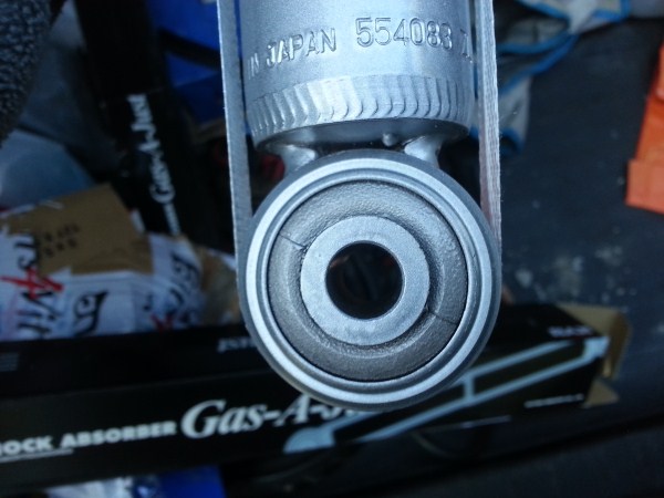

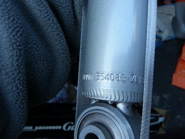

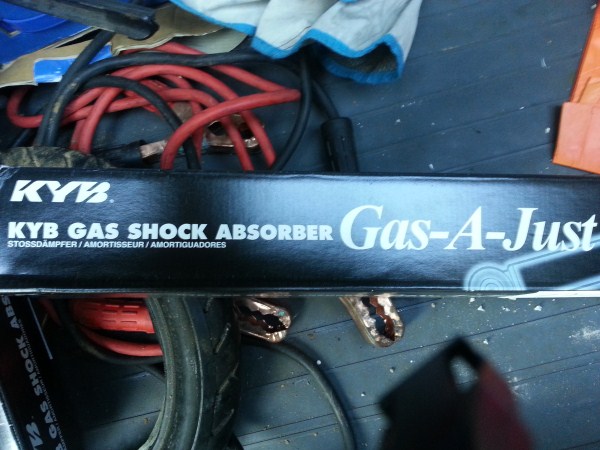

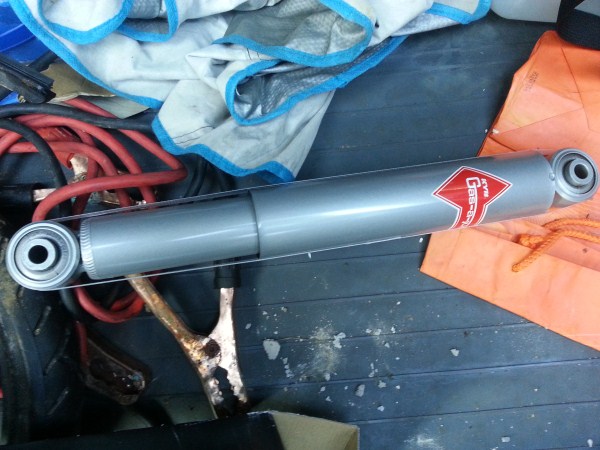

Δημοσίευσηαπό gmak » Πέμ Νοέμ 29, 2012 10:50 am
Για όσους ενδιαφέρονται να ψηλώσουν το ngv τους και έως τώρα αδυνατούσαν να βρουν τους κωδικούς των συγκεκριμένων αμορτισέρ σας "αποκαλύπτω" ότι τα συγκεκριμένα αμορτισέρ είναι από ford transit με κωδικούς kyb gas-a-just 554083.Αναφέρομαι στα πίσω αμορτισέρ διότι τα μπροστά δεν χρειάζεται να αλλαχθούν εφόσον είναι σε καλή κατάσταση.
Τα συγκεκριμένα τα αγόρασα από την Πάτρα (Αφοι Κορφιάτη) στην τιμή των 120 συμπ φπα. Σήμερα μπαίνουν στο αμάξι μου και σε συνδυασμό με τις πληροφορίες που μου παρείχε το φόρουμ, Θεού Θέλοντος θα σας έχω αναλυτική περιγραφή και οπτικό υλικό τις επόμενες μέρες.
