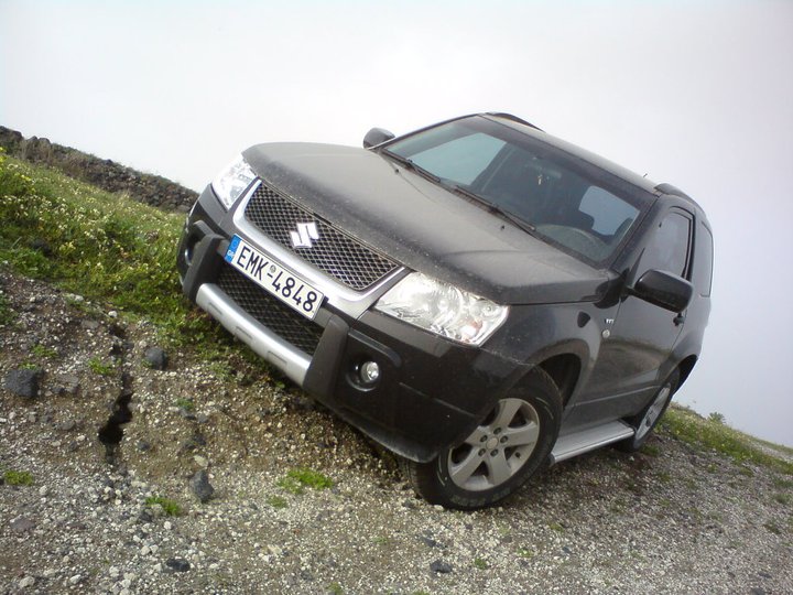

Σας γράφω απο Σαντορίνη και είμαι ιδιοκτήτης ενός GRAND VITARA 1.6 VVT ,το οποίο περπατάει με 16άρα ζάντα και 225/70/16 λάστιχο.
Μου έχει μπεί η ιδέα εδώ και καιρό να του δώσω ύψος αλλα δεν με παίρνει για πολλά έξοδα στις μέρες μας...
Ετσι λοιπόν πρόσφατα απόκτησα κάτι 17άρες μαμήσιες ζάντες απο ένα φίλο με το ίδιο αμάξι και σκέφτομαι να τις βάλω αλλα δεν ξέρω τι διάσταση λάστιχο πρέπει να τους βάλω για να πάρει ύψος,αν πρέπει να αλλάξω και ελατήρια και γενικότερα αν γνωρίζει κάποιος να μου πεί τί ακριβώς πρέπει να κάνω για να έχω σωστό αποτέλεσμα.
