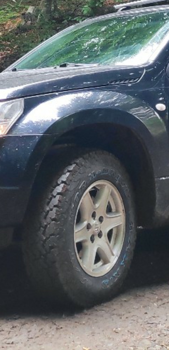

Οκ. Δεν το είχα καταλάβει αυτό. Είδα και στο προφίλ ότι γράφεις εργοστασιακη ανάρτηση οπότε λέω ο άνθρωπος είναι στις σκέψεις. Αφού λοιπόν ψάχνεις για ζάντες να σε πω ότι για 4 σιδερένιες 16αρες ζητάνε,εδώ Θεσσαλονίκη, γύρω στα 420€. Από Αθήνα μου ειπαν γύρω στα 300-320€ αν δεν κάνω λάθος. Τελικά έβαλα από Cherokee 5 αλουμινίου με 250€, μεταχειρισμένες. Το offset έχει μόνο μισό πόντο διάφορα και χρειάστηκαν δαχτυλίδια στα κέντρα γιατί έχουν διαφορετικό αφαλό. Θα ήθελα να βγω λίγο πιο έξω με ζάντα και γω, για αυτό σκεφτόμουν τις σιδερένιες πολύ. Η τιμή όμως ήταν απογοητευτική. Μαζί με τις ζάντες θέλω και λάστιχα οπότε έφευγε πολύ η τιμή. Το θετικό της υπόθεσης είναι ότι δε χρειάστηκε να κόψω τίποτα από πλαστικά αν και έβαλα 225/75-16 και φαίνεται ότι χωράει και μεγαλύτερη διάσταση χωρίς να κόψω κάτι.

Δημοσίευσηαπό tsiros » Τετ Οκτ 20, 2021 2:34 pm
Οι ζάντες είναι με το αστέρι, όχι το επίπεδο οι επόμενες. Έχω σηκωθεί 4- 4,5 πόντους αλλά ,νομίζω, ότι παίρνει και μεγαλύτερη διάσταση ελαστικού

Δημοσίευσηαπό tsiros » Τετ Οκτ 20, 2021 2:39 pm
Αυτή είναι η ζάντα
