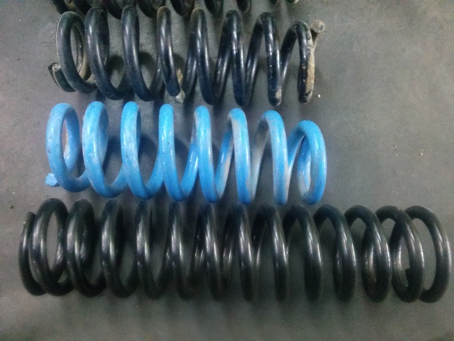

Δημοσίευσηαπό nikos sakkas » Παρ Ιουν 22, 2018 2:58 pm
Καλημέρα.
Να πάρουμε τα θέματα με τη σειρά.Στον εισαγωγέα που απευθύνομαι για αγορά mad - όταν ο πελάτης θέλει να βάλει mad - δε μου εχει αναφέρει ποτέ πολλους κωδικους. Χωριζονται σε βενζίνη και πετρέλαιο.Για βενζίνη λοιπόν δίνει συγκεκριμένους κωδικούς τα οποία σε ύψος είναι ίδια με τα μαμά αλλά πιο χοντρά σε διάμετρο άρα πιο σκληρά, έτσι αποκτά και το ύψος.
Επειδή είναι σκληρά, το αν σε κάποιον αρέσουν ή όχι είναι υποκειμένικο, κάποιοι είναι ευχαριστημένοι και κάποιοι έρχονται και τα βγάζουν γιατί τους φαίνεται σκληρό το αμάξι!
Στο μαγαζί όταν κάποιος θα έρθει, θα του προτείνω διάφορες λύσεις ανάλογα του ύψους που θέλει, της χρήσης και του budget που θέλει να διαθέσει. Εδώ πρότεινα 2, η μια με mad και αποστάτες και η άλλη με μόνο αποστάτες (από ότι θυμάμαι γιατί δεχομαι συνέχεια ερωτήσεις και τη συγκεκριμένη περίπτωση δε τη θυμάμαι καλά)
Οι αποστάτες είναι μια λύση οικονομική και αξιόπιστη.Το συνολικό ύψος του αυτοκινήτου με προσθήκη αποστατών μπορεί να φτάσει από έναν πόντο ως και 7.
Δεν είπα ποτέ ότι μπαίνει 7 πόντους αποστάτης γιατί απλά δε δουλεύει ούτε μπαίνει τέτοιος αποστάτης. Άρα μάλλον λάθος κατάλαβε το παιδί αυτό που του είπα. Μίλησα για συνολικό ύψος 6 & 7 πόντων και μάλιστα - όπως σωστά το ανέφερε - του είπα ότι αν προτιμήσει την ανάρτηση με αποστάτες και μετά θελήσει και mad θα πρέπει και να του κοντύνω τους αποστάτες που θα το έχω ήδη φτιάξει.
Όσον αφορά την ασφάλεια, στα τόσα χρόνια που κάνω αυτη τη δουλειά, εννοείται πως είναι ένα πρωτεύον κομμάτι!Τα ψαλίδια πχ που έφτιαξα τα δοκίμασα 2 χρόνια πριν τα ανακοινώσω ή αρχίσω να τα βάζω για να σιγουρευτώ ότι αυτό που προσφέρεται είναι αξιόπιστο, λειτουργικό και ασφαλές.
Αυτά απο μένα, αν έχετε επιπλέον αποριες εδω ειμαι!

Δημοσίευσηαπό nikos sakkas » Παρ Ιουν 22, 2018 3:22 pm
Σας δίνω και μια φωτογραφία με ελατήριο mad δίπλα σε εργοστασιακό (το τρίτο που είναι πιο μακρύ είναι για +12, μην το λάβετε υπόψη)
CAM01034 - Αντιγραφή.jpg (103.23 KiB) 4652 προβολές

Re: Ερώτηση για ψήλωμα
Δημοσίευσηαπό kaliakouda » Δευτ Ιουν 25, 2018 11:23 pm
Ήμουν σίγουρος για την απάντηση του Νίκου, για αυτό άλλωστε το λόγο επέμενα να μας μιλήσει ο ίδιος!!
Ως γνωστόν άλλα λέει ο μηχανικός και άλλα καταλαβαίνει ο πελάτης άθελά του όταν δεν γνωρίζει και ήξερα πολύ καλά όταν επέμενα, το να παίζεις το σπασμένο τηλέφωνο εδώ μέσα δεν έχει νόημα
Ο Νίκος είναι γνώστης άριστος ειδικά των αναρτήσεών μας και κατά καιρούς έχω συζητήσει μαζί του περί ψηλώματας, άρα δεν υπήρχε καμμία περίπτωση να είχε μιλήσει περί 7'άρη αποστάτη
Άρα το θέμα ξεκαθαρίστηκε θεωρώ
