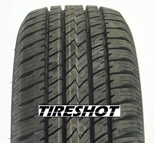

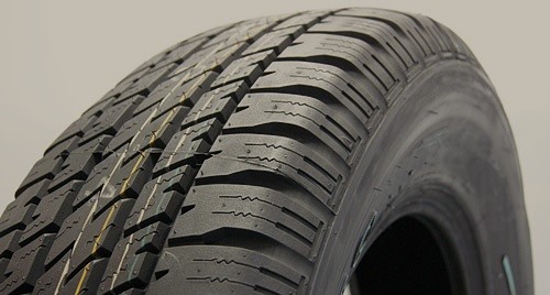

Δημοσίευσηαπό 4troxos » Κυρ Νοέμ 20, 2016 10:21 am
Αυριο θα εχουμε συνεχεια στο θεμα 225/70/17
Θα παρω τιμη για αυτο εδω το λαστιχακι..
225-70-17 All-Terren10-b.jpg (38.6 KiB) 6499 προβολές
225-70-17 All-Terren11.jpg (64.65 KiB) 6493 προβολές
Αυτα τα λαστιχα για τα οποια μιλαω εχουν :
Δεικτη καυσιμων = Ε εναντι F του Ιαπωνα (225/65/17)
Στο βρεγμενο = Ε εναντι C του Ιαπωνα(225/65/17)-->(οταν ειναι ακομη καινουργια τα G012...μην το ξεχναμε αυτο ..)
Θορυβος = 71 db εναντι 75 db του Ιαπωνα(225/65/17)-->(οταν ειναι ακομη καινουργια τα G012 ο οποιος χειροτερευει οταν γινουν πιο σκληρα )
Ταχυτητα = T--> 190 Km/h εναντι H-->210 Km/h του Ιαπωνα(225/65/17) ...
Δεικτης φορτιου = 108--->1000 Kg εναντι 102--->850 Kg του Ιαπωνα(225/65/17)....
Και με μεγαλη πιθανοτητα σημανση M+S απο οτι βλεπω στο διαδυκτιο.....Ισως αυριο μαθω περισσοτερα.
Δεν ειναι καθαρα All terren ,εχουν περισσοτερο ασφαλτινο προσανατολισμο...
Ειναι τεσσαρων εποχων με σχεδιασμο 70 on road - 30 off road.
