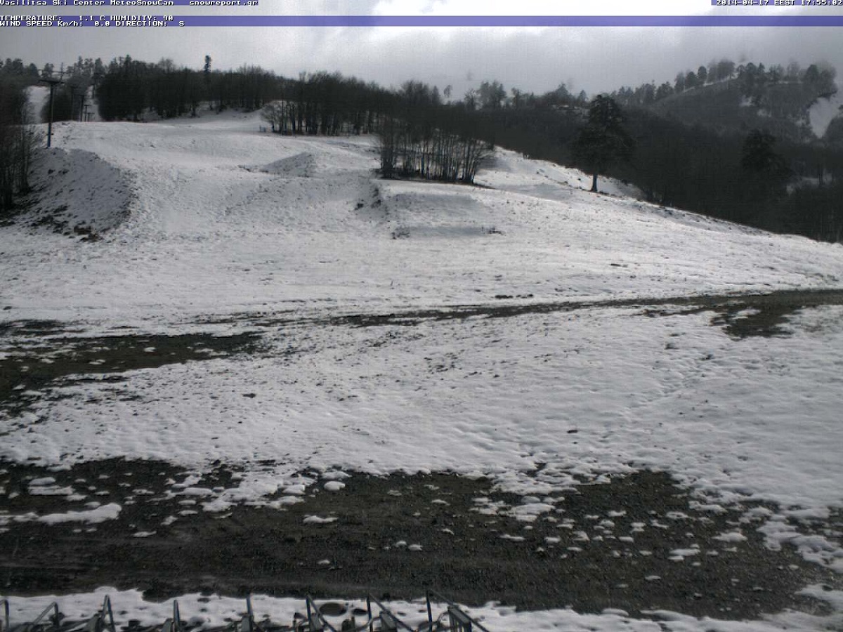

Δείτε τη Βασιλίτσα σήμερα
Τις προάλλες (Τα Χριστούγεννα) είχα μείνει σε κάτι ανεμοσούρια (βλέπεις δεν έχω καθόλου περιθώριο ύψους ) όπως βλέπουμε τη φωτό δεξιά στην πίσω πλευρά του βουνού, είχε νυχτώσει και ούτε το tcs ούτε τα αργά με βοήθησαν πολύ..Και είχα και 3 μικρά πίσω να γκρινιάζουν γιατί έιναι τέρμα ερημιά...
Μόνο με αλυσίδες (αφού βέβαια πρώτα έσπασε η μία) και σκάψιμο βγήκα μετά από 2 ώρες δουλειά!!!
