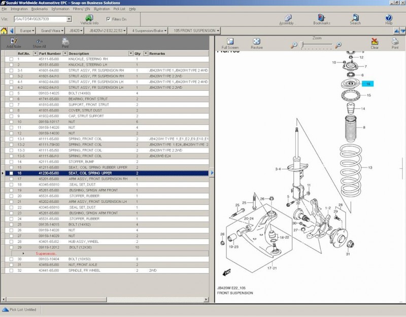

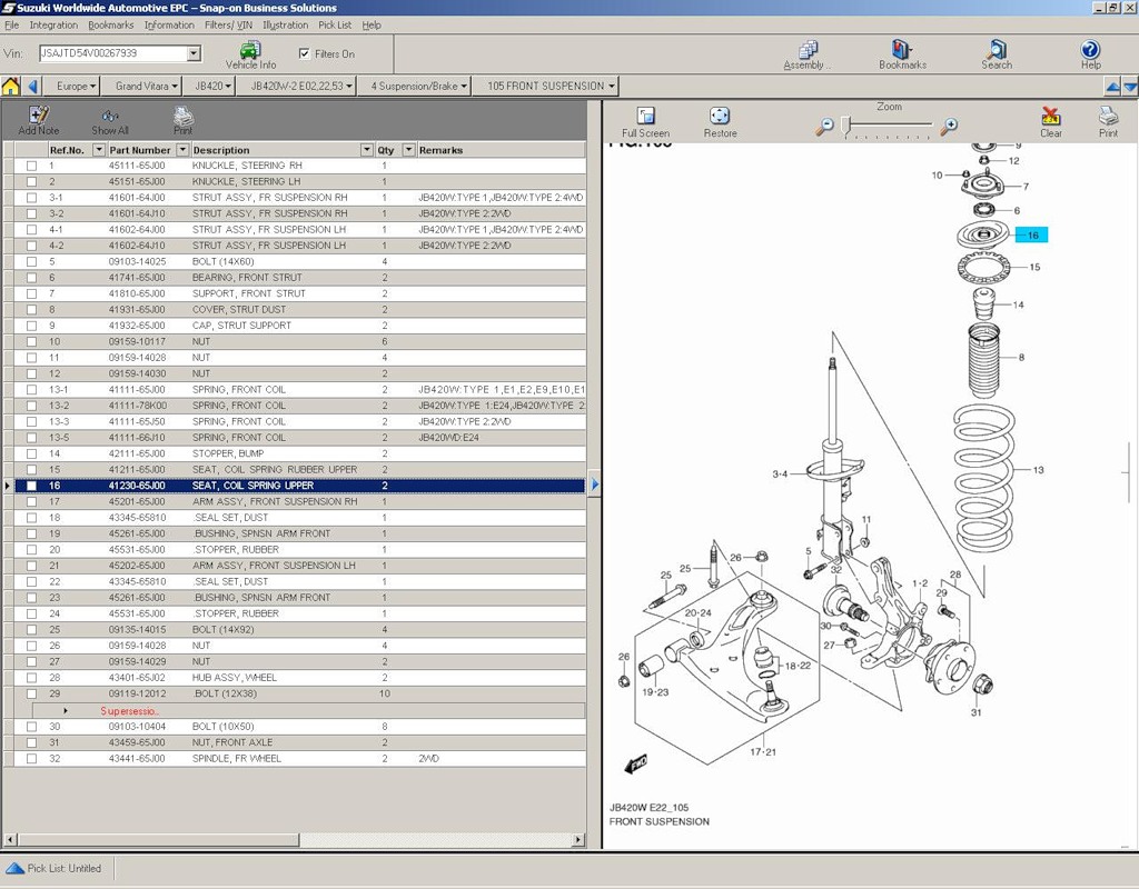

Δημοσίευσηαπό 4troxos » Σάβ Νοέμ 20, 2010 8:53 pm
Eτσι καταλαβαινουμε καλυτερα.
