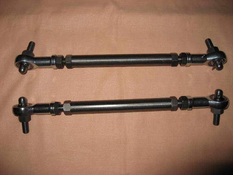

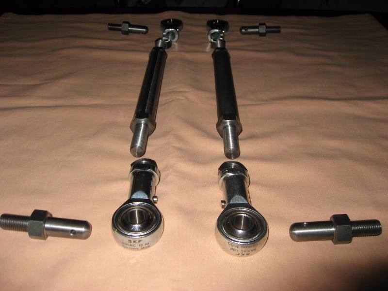

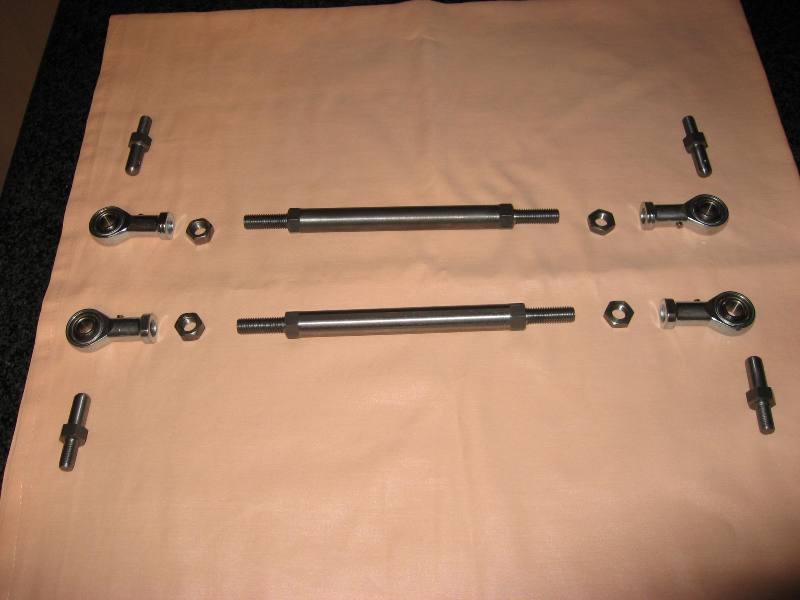

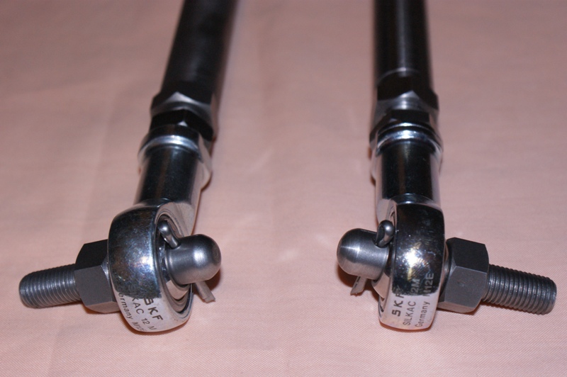

Ολη ξέρουμε οτι για να κερδίσουμε ακόμα λίγο άνοιγμα της αναρτησης πρεπει να εχουμε αποσπωμενη ζαμφορ, δειτε λοιπον πιο κατω μια κατασκευη που σκεφτηκα και εκανα για αποσπωμενη και με την ευκαιρια της κατασκευης και ρυθμιζομενης.Το μονο που μενει ειναι να μπει σε αυτοκινητο και να τεσταριστει.

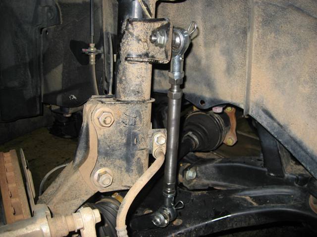

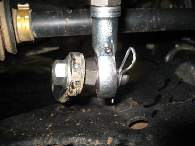

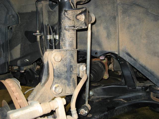

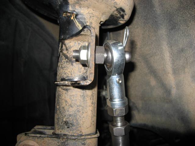

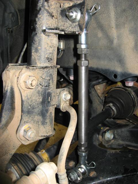

Σήμερα μιάς και εχω τετραήμερο αποφάσισα να κάνω το service στο ngv του κουμπάρου και με την ευκαιρία να βάλω και τα μπαράκια.
πριν
μετα
μετα
κατω μερος
πανω μερος

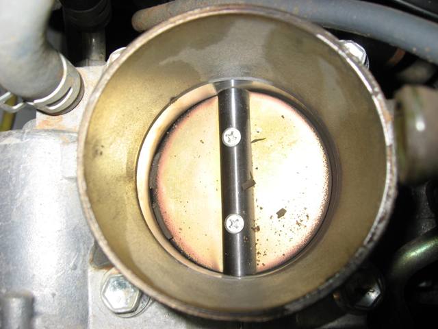

ασχετο αλλα να ζητάτε παντα στο service να σας καθαρίζουν την παταλούδα γκαζιού
Λοιπόν μετά την τοποθέτηση βγήκα μια δοκιμή στο δρόμο, ολα καλά, σταματάω και την ρυθμίζω λίγο δηλαδή την μάκρινα περίπου 1.5 πόντο και η συμπεριφορά του αυτοκινήτου αλλαξε κατά πολύ, εσφιξε το μπροστινό σύστημα και μυώθηκαν οι κλισεις σε στροφές με πολλά κμ αλλα εγινε αισθητή η απουσία της πίσω ζαμφόρ και ενω μπροστά ηθελε πισω δεν μπορούσε,εχω βρει ενα σετάκι πίσω αμορτισέρ bilstein απο μεγάλο SUB θα τα βαλω και θα το δοκιμάσω ξανα.
Τώρα για την αλλη δουλειά δηλαδή για την κατάργηση σε δύσκολο εδαφος για να δω τι θα κερδίση και σε ανοίγματα υπομονή φιλοι μου θα γίνει και αυτό της επόμενες μέρες.
Μην ξεχνάτε την πεταλούδα.
Σημερα μαλλον κατάλαβα τι ειχε παθει ο φίλος με την εξαέρωση του συστήματος ψύξεις αλλάζω λοιπόν τα υγρά του ψυγείου σήμερα, βάζω τον κινητήρα να δουλευει στο ρελαντι με καλοριφερ ανοιχτό και συνεχίζω αλλες εργασίες μετα απο περίπου 10-15λεπτά ακουω το βεντιλατέρ, ωπα λεω και παω να δω εαν θελει συμπλίρωμα αλλα τσίφος ο αερας απο τα βεντιλατέρ κρύος το πανω κολάρο ζεστο το κατω κρυο βλέπω θερμοκρασια στην μεση αστο λεω ακομα και θα δούμε πέρασαν τουλαχιστον 20 λεπτα ακομα τα ιδια αρχισα να τα βαζω με την γκαντεμια μου που στα χερια μου ειχε κολίση ο θερμοστατης, και ειχε περάση η ωρα για να παω να παρω αλλον και ξαφνικά ανοιξε και ολα δουλεψαν κανονικά τραβηξε τα νερακια του και ολα καλα, τελικα πρεπει να εχει θερμοστάτη με μεγάλους βαθμούς και σου λεει ο αλλος τώρα που να περιμένω να ανοιξη παρτο και φύγε και θα κανει μονο του εξαερωση αλλα μέχρι να κανει θα εσπαγε τα νευρα στον Κωστα η σε καποιον αλλο.
