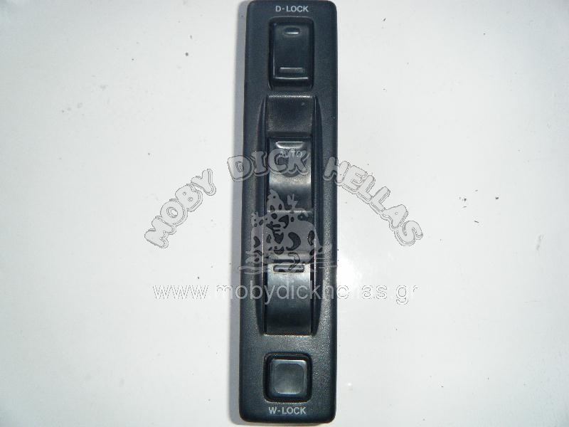

ψαχνω τον διακοπτη παραθυρων απο το βιταρακι μου απο την μερια του οδηγου αν καποιος τον εχει ας στειλει ενα μπ γιατι εχω σκασει μεσα στο αμαξι!!!!

τι διακοπτη θες απο ισια ταπετσαρια ή απο 16βαλβιδο? αν μπορεις βαλε μια φωτο να σου πω αν εχω!!!

απο 16βαλβιδο φιλε μου οχι απο ισια ταπετσαρια

Δεν δουλευει τιποτα η μονο ο διακοπτης του οδηγου ?
Ειχα και εγω προβλημα στην κονσολα αλλα μονο με τον διακοπτη του οδηγου. Αν λυσεις τον διακοπτη θα δεις οτι μεσα
στο σημειο που που πιεζει τις επαφες εχει 2 ασπρα πυρακια (περιπου). Αυτα με την χρηση τρωγονται, συνηθως το ενα απο τα δυο.
Εγω αφαιρεσα το ενα πυρακι απο τους διακοπτες που εχει διπλα στο χειροφρενο για τα πισω καθισματα που ειχαν ηδη
προβλημα καθως σε καθε διακοπτη ειχε χαλασει μονο το ενα απο τα δυο πυρακια με αποτελεσμα μονο να κατεβαινουν.
Αν οντως το προβλημα ειναι στα πυρακια που σου λεω αντι να αγορασεις νεα κονσολα που εχει κανα 200αρι
μπορεις να αγορασεις σκετο εναν διακοπτη π.χ του συνοδηγου που εχει 21-23 € και να παρεις απο μεσα τα πυρακια.

τον ανοιξα φιλε μου το καθαρισα αλλα ειναι βραχικυκλωμενη η πλακετα και μολις την βαζεις το κατεβαζει το παραθυρο κατω γιαυτο θελω αλλη αν καποιος εχει ευχαριστω alexsalonica
