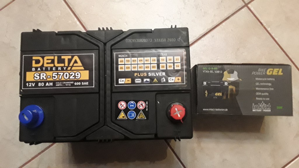

Πωλείται μπαταρία DELTA 80 AH.
Δημοσίευσηαπό vic27 » Σάβ Ιαν 18, 2020 12:07 am
Αγορασμένη στις 20/12/2019 με 2 χρόνια εγγύηση. Την δίνω γιατί από ότι φαίνεται τα 600 AMPS ρεύμα εκκίνησης δεν καλύπτουν το NGV diesel τώρα στα κρύα και όταν μιζαρω το πρωί ανάβει το λαμπάκι του ESP και με λούζει κρύος ιδρώτας. (αυτός ήταν και ο λόγος που έβγαλα την παλιά ενώ ο κύριος Φουγιας μου ειπε ότι ήταν ΟΚ). Θα δω να πάρω κάποια μεγαλύτερη. Τιμή:60€.

Επικοινώνησες μαζί του, μήπως σου την αλλάξει?
Re: Πωλείται μπαταρία DELTA 80 AH.
Δημοσίευσηαπό vic27 » Σάβ Ιαν 18, 2020 8:11 am
Ναι Πάνο, πήγα από εκεί, την μέτρησε και είναι ΟΚ. Έχω gps στο αυτοκίνητο και υποστηρίζει ότι έχει μεγάλη κατανάλωση, οπότε όταν κάνω να το κινήσω 2-3 μέρες τώρα με τα κρύα, τραβάνε πολύ ρεύμα και οι προθερμαντηρες του πετρελαίου οπότε έχει μια πτώση τάσης. Κάτι αντίστοιχο μου είχαν πει και στο Σφακιανάκη που είχαν ασχοληθεί περισσότερο και μετρούσαν κατανάλωση σε ηρεμία αλλά και με διάφορα αξεσουάρ σε λειτουργία (πχ κλιματισμό, θερμαινομενα καθίσματα κτλ).

vic27 έγραψε:Έχω gps στο αυτοκίνητο και υποστηρίζει ότι έχει μεγάλη κατανάλωση
Αυτό ισχύει όντως, τσεκαρισμένο με το αμάξι του αείμνηστου Γιώργου... το θέμα είναι ότι και 100άρα να βάλεις πάνω (που είχε ο Γιώργος), αν δεν το κινείς τουλάχιστον κάθε 4 μέρες, το πρόβλημα θα παραμείνει. Με 10 μέρες ακινησία η μπαταρία άδειαζε σχεδόν...

Βίκτωρα υπάρχει κάποια ρύθμιση στο tracker, που το βάζει σε "ύπνο" όταν το παρκάρεις και ξυπνάει αυτόματα μόλις κινηθεί.
Έτσι καταναλώνει ελάχιστη ενέργεια μπαταρίας.

Το καλύτερο είναι να βάλεις ξεχωριστή μικρή μπαταρία στο gps από σειρήνα συναγερμού και να την φορτίζει το δυναμό με παράλληλη διάταξη. Μια φορά θα πληρώσεις αλλά μετά θα είσαι ξένοιαστος.

Το GPS έχει δικιά του μπαταρία. Πιθανόν να θέλει και αυτή αντικατάσταση. Αν προλάβω αύριο θα το βγάλω να την μετρήσω.

Βικτωρα αν εισαι Αθηνα την παιρνω εγω αφου μου δωσεις διαστασεις γιατι δεν την θελω για το ngv αλλα για ενα φιατ :D
Τι εννοεις εχεις gps και τραβαει ,,,gps εχω κι εγω στο ngv με μπαταρια 6 μηνων και το κινω μια την εβδομαδα η 10 μερες ,,και παιρνει μπαμ χωρις δισταγμο,βεβαια εγω δεν εχω προθερμαντηρες ,,,αλλα θερμαινομενα αλλο ηχοσυστημα και συναγερμο εχω!
Ειδα που εγραψε και ο Πανος 10 μερες :think: μηπως εννοειτε καποιο αλλο gps εκτος του ηχοσυστηματος;;;;

GPS tracking ;-)

Ρουφαει πολυ οντως!!

Tony Louk έγραψε:υπάρχει κάποια ρύθμιση στο tracker, που το βάζει σε "ύπνο" όταν το παρκάρεις και ξυπνάει αυτόματα μόλις κινηθεί.
Μιλάς για κάποια συγκεκριμένη μάρκα GPS tracking ή το έχουν όλα :think:
Δημοσίευσηαπό Tony Louk » Δευτ Ιαν 20, 2020 12:56 pm
Στέλιο, ΝΟΜΙΖΩ, ότι άσχετα με το εξωτερικό κουτάκι, όλα το ίδιο λειτουργικό, (τσιν τσον), έχουν.....
Το δικό μου πάντως το έχει, για ψάξε το δικό σου!

Καλησπέρα Κώστα,στον Πειραιά βρίσκομαι.θα την μετρήσω αύριο και θα σου πω. Όσο για το gps, εννοούσα όντως gps tracker, το οποίο απ'ότι φαίνεται καταναλώνει μπαταρία.
