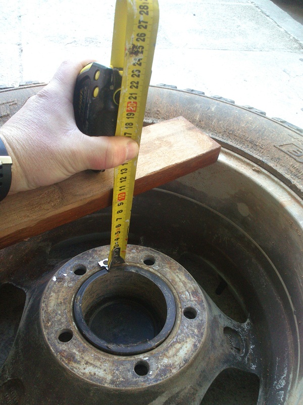

Φυσικα φιλε μου,15χ7 ειναι αλλα για offset συγουρα θα σου πω αυριο που θα τις μετρησω, απο 0 μεχρι +1 τις κοβω..

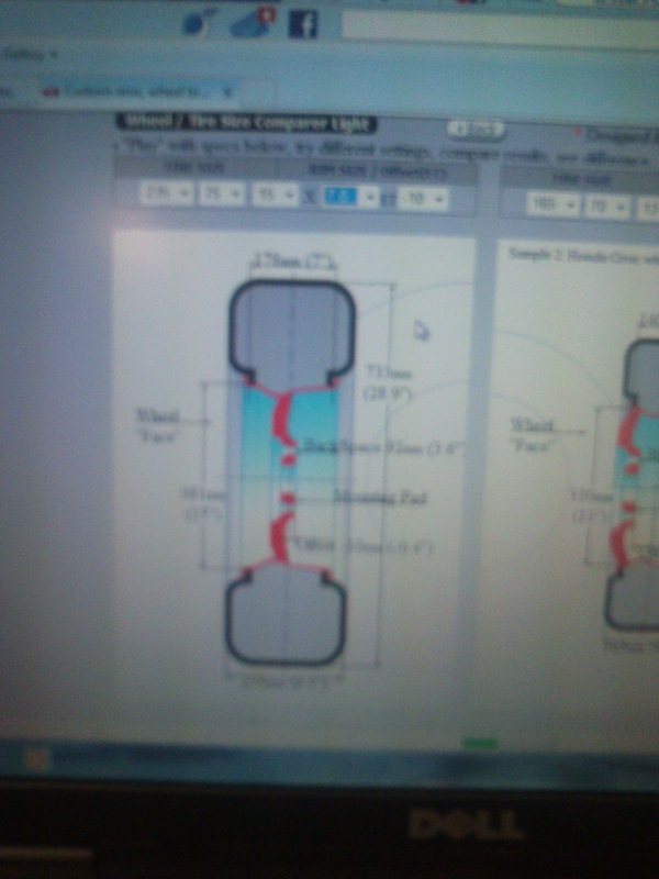

Kαλημερα.τωρα τις μετρησα και βαση http://www.rimsntires.com/specs.jsp οι ζαντες ειναι περιπου 0
Επεισης δινω τα καπακια/ποτηρια που μπαινουν στο κεντρο τους.αν και εμενα μου αρεσουν πιο πολυ χωρις καπακια.

Φιλε μου ισως με ξεγελαει η φωτο σου αλλα συμφωνα με αυτη εχεις μετρησει λαθος τις ζαντες σου, το offset μετριεται απο το κεντρο του πελματος της ζαντας (7" πλατος / 2 = 3.5" βαλε σημαδι) οχι απο το χειλος που παταει το ξυλο που εβαλες και ειναι σε χιλιοστα (mm).
Και με το ματι οι ζαντες δειχνουν να εχουν θετικο offset
Εαν καταλαβα λαθος ζητω συγνωμη :!: :!: :!:

Δημοσίευσηαπό pergam » Σάβ Δεκ 21, 2013 6:44 pm
εαν δεις το παραπανω site που εβαλα,και με την μετρηση που εκανα,συμφωνα με το http://www.rimsntires.com/specs.jsp δεν νομιζω να χω λαθος.

pergam έγραψε:εαν δεις το παραπανω site που εβαλα,και με την μετρηση που εκανα,συμφωνα με το http://www.rimsntires.com/specs.jsp δεν νομιζω να χω λαθος.
Το σχεδιαγραμμα δειχνει οτι μετρας απο το κεντρο οπως σου ειπα εγω, το παρεδειγμα αναφερεται σε ζαντα με 10mm offset, ειναι δυνατον απο τον αφαλο μεχρι το χειλος σε αυτη η ζαντα που ειναι 10" να εχει αποσταση μονο 10mm :?:
Ξαναμελετησε το παραδειγμα :idea:

Δημοσίευσηαπό pergam » Σάβ Δεκ 21, 2013 7:02 pm
βαλε τις διαστασεις 7χ15 και -10 και δες το backspace..δειχνει ΞΕΚΑΘΑΡΑ που μετραει 9,2cm. κανεις λαθος.

Δημοσίευσηαπό dpol » Σάβ Δεκ 21, 2013 7:13 pm
Το backspace ΔΕΝ ΕΙΝΑΙ offset :!: :!: :!: :!: :!: :!:
Λιγο πιο κατω σου ΔΕiΧΝΕΙ το offset -10 οπως το εχει βαλει, και σου λεει mm :!: :!: :!: :!: :!: :!:
Για να το τελειωσουμε εδω φιλε μου, εσυ μπορει να το βλεπεις οπως θελεις και να το μετρας οπως αγαπας εδω ομως η πληροφορια πρεπει να ειναι καταγεγραμμενη σωστα γιατι διαβαζει πολυς κοσμος :!: :!:
