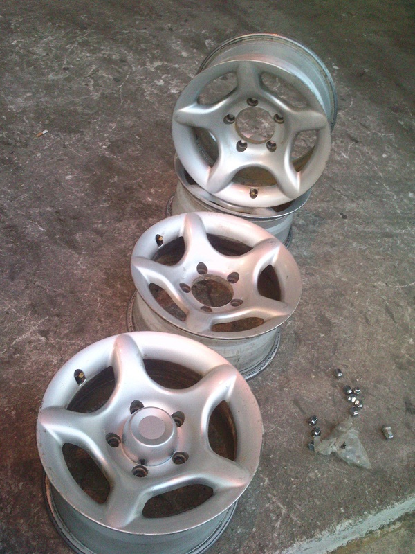

Καπάκια κέντρου που μπορώ να βρω?
Αλήθεια, οι ζάντες αυτές πατάνε στα κεντρα μουαγιε.

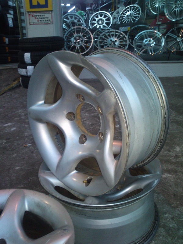

σε αυτο το βρωμοsite καθε φορα που αλλαζεις το offset,αλλαζει το backspace!! τι μετραει αυτο??? τι ειναι το backspace??? και δειχνει βελακι αναμεσα σε πισω μερος με τελος ζαντας οπως μετραγα.. βεβαια το λογικο ειναι το κεντρο..
Καπακια θα βρεις σε καλα λαστιχαδικα,οσο για την ερωτηση με τα μουαγιε,δεν καταλαβα τι εννοεις...

Offset ζάντας είναι μία μέτρηση που μας δείχνει την απόσταση που έχει το σημείο επαφής της με το άκρο της ανάρτησης (δισκόφρενο/ταμπούρο ή ακριβέστερα "μουαγιέ"), από το κέντρο της ζάντας και μετριέται σε χιλιοστά (mm).
  • Αν αυτό το σημείο βρίσκεται πιο κοντά προς το εξωτερικό άκρο της ζάντας, το offset είναι θετικό.
  • Αν αυτό το σημείο βρίσκεται πιο κοντά στο εσωτερικό άκρο της ζάντας, το offset είναι αρνητικό.
  • Αν βρίσκεται ακριβώς στο κέντρο της ζάντας, το offset είναι μηδέν.
Στην περίπτωσή σου, το πλάτος της ζάντας είναι 7'', δηλαδή το κέντρο της βρίσκεται σε απόσταση 3,5'' (8,9cm ή 89mm) από τα άκρα της.
Εσύ μετράς την απόσταση του σημείου επαφής της (με το μουαγιέ) από το εσωτερικό άκρο της και το βρίσκεις να είναι 10cm (ή 100mm).
Που σημαίνει ότι το σημείο επαφής της (με το μουαγιέ) είναι μετατοπισμένο προς το εξωτερικό άκρο της ζάντας και απέχει από το κέντρο της 11mm (100mm - 89mm).
Επομένως το offset της είναι +11.
Ελπίζω να βοήθησα.
Ελπίζω να βοήθησα.
ΥΓ.:
pergam έγραψε:αλλα να μιλαμε λιγο καλυτερα μες το forum ε???
Ο dpol σου επισήμανε το λάθος σου, προσπαθώντας να μην υπάρχει λάθος πληροφόρηση στους συμφορουμίστες!
Δεν φαίνεται πουθενά ότι σου μίλησε άσχημα.
Δεν υπάρχει λόγος να αρπάζεσαι.
Σε ευχαριστουμε για την βοηθεια.
Δεν αρπαζομαι απλα βρηκα πολυ αναξιοπιστα τα site με tyre calculator.που τα θεωρουσα σημεια αναφορας.
παρεπιπτοντος μετρησα 90mm οχι 100mm.

pergam έγραψε:παρεπιπτοντος μετρησα 90mm οχι 100mm.
Τότε, προφανώς, το offset των ζαντών σου είναι μηδέν. ;-)

Φίλε τα κένρα πατάνε μουαγιε κέντροΥ?"

Καλησπερα. εαν καταλαβα καλα,εαν παταν οι ζαντες τα μουαγε κεντρο??
οι ζαντες (οπως ολες για 4χ4),εχουν κενο στο κεντρο,τρυπα,και μπαινουν τα πλαστικα καπακια,και αυτο γιατι πρεπει οι κατασκευαστες να αφηνουν χωρο για τις πλυμνες.γ αυτο βαζουν και τα διακοσμιτικα πλαστικα καπακια.
Δες τις φοτο παραπανω.

ρε συ το offset το γραφει η ζαντα στη μεσα μερια!!!!τι καθεσαι και ασχολησε με τις π@π@ριες και τα calculator??????δες απο μεσα τις ζαντες,καπου γραφου.... ''ΕΤ -10'' πχ η ''ΕΤ 10''...αμαν ρε κολλητε αμαν!!!!!!!! :lol: :lol:

Δεν γράφουν όλες Νικοο...
