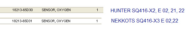

Λοιπόν έριξα μια ματιά...
Είναι λίγο μπερδεμένα τα πράματα, αλλά φως υπάρχει! :D
Φοράτε αυτούς τους κωδικούς:
Μπορεί να διαφέρουν κατά τι, αλλά υπάρχει ανταλλακτικός αισθητήρας που κάνει και για τους 2 κωδικούς! Πως μπορούμε να τσεκάρουμε αν κάνει ο αισθητήρας; Μετρώντας το μήκος του καλωδίου :!: Αντώνη, ρίξε μια μεζούρα και πες... ;-)

Tzivitzonis έγραψε:Λοιπόν έριξα μια ματιά...
Λοιπον απο τον αισθητήρα μέχρι τη φυσα ειναι 15 .5 εκατοστά και με τη φυσα ειναι 19.5 εκατοστά.
