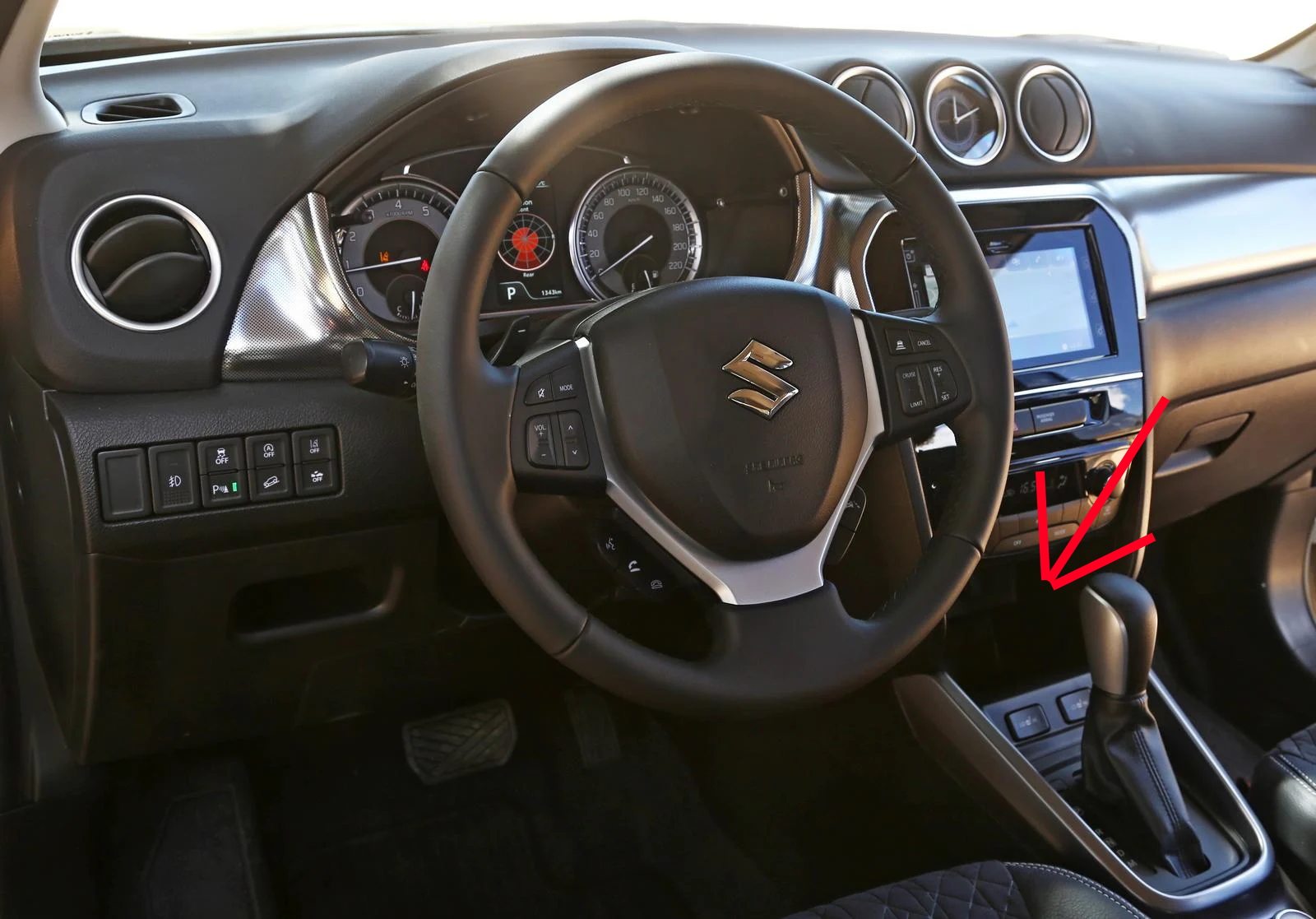

Καλησπέρα σε όλους
Ψάχνω αλλά δεν μπορώ να βρω κάποια λύση ώστε να βάλω ασύρματη φόρτιση στο Vitara
Έχει βρει κανεις καμία κινεζιά ή καμια πατέντα ώστε να βάλουμε στην θήκη κάποιο ασύρματο φοριτστη συνδεμένο και με το Usb που εχει εκει το αμάξι μας?
Βάζω και φωτογραφία ώστε να καταλάβετε που εννοώ να μπει.

NiTrahg4 έγραψε:... να βάλουμε στην θήκη κάποιο ασύρματο φοριτστη συνδεμένο και με το Usb που εχει εκει το αμάξι μας?
Θανάση, ότι και να διαλέξεις τελικά, καλό είναι να το τροφοδοτήσεις κατευθείαν από την ασφαλειοθήκη, με δική του ασφάλεια.
Αν το συνδέσεις στην υπάρχουσα θύρα USB, δεν θα μπορείς να συνδέσεις κάτι άλλο για λήψη data (android auto, στικάκι μουσικής κλπ) και μάλλον η παροχή ρεύματος από αυτή τη θύρα είναι περιορισμένη, οπότε δεν θα αρκεί για την πλήρη απόδοση του φορτιστή.

δες τι κινητο εχεις
μετα παρε ενα proclip
και μετα μια ασυρματη ενεργη αναλογα με το κινητο σου να βιδωσεις πανω
