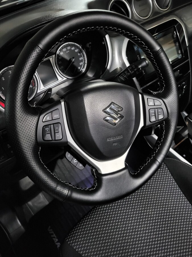

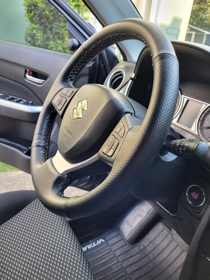

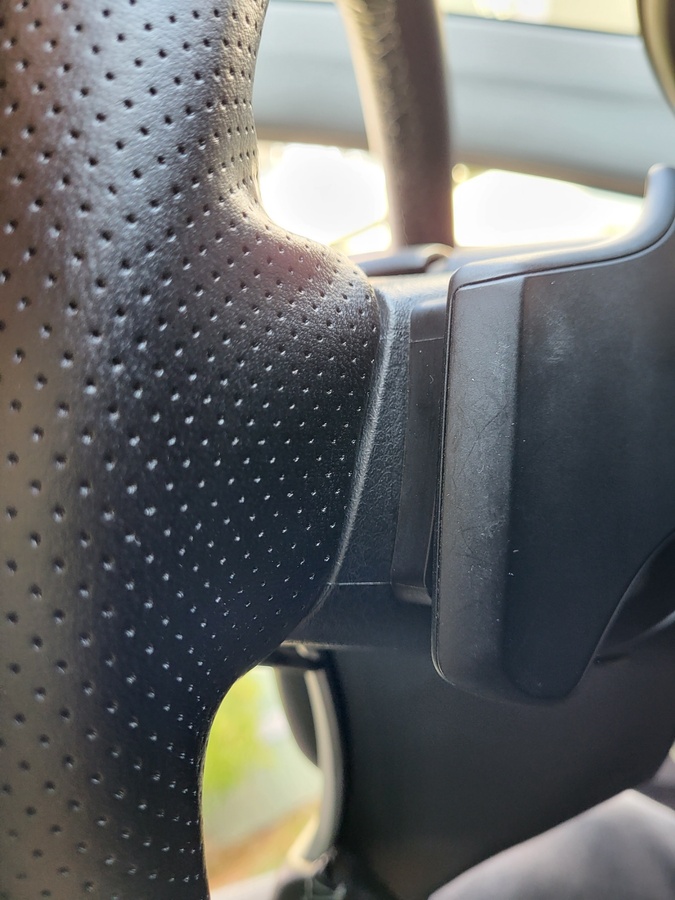

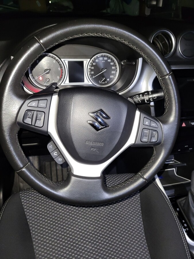

Πέρασα μόνος μου ένα κιτ ντυσίματος τιμονιού. Ουδεμία εμπειρία με το άθλημα. Μπροστά βγήκε πολύ ωραίο. Πίσω παλεύω να χώσω το υλικό που περισσεύει στις εσοχές με πλαστική σπάτουλα αλλά είναι πολύ δύσκολο και θα πάρει αρκετές ώρες λίγο λίγο. Σκέφτηκα να αφαιρέσω το τιμόνι για να έχω καλύτερη πρόσβαση αλλά αυτό είναι κάτι που δε μπορώ να κάνω εγώ, φαντάζομαι αντιπροσωπεία μόνο. Είναι και αυτόματο με αυτάκια κτλ και το φοβάμαι..
Φωτο πρίν και μετά

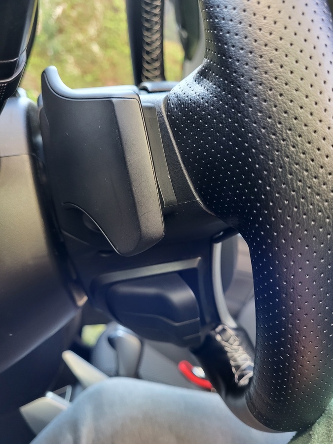

Δημοσίευσηαπό Mastoras78 » Κυρ Ιαν 01, 2023 2:16 pm

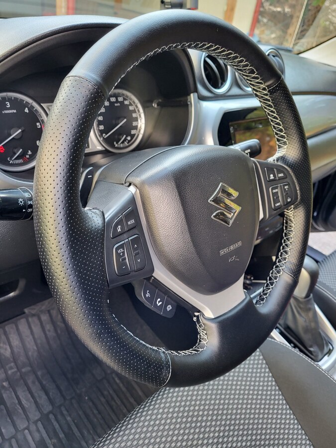

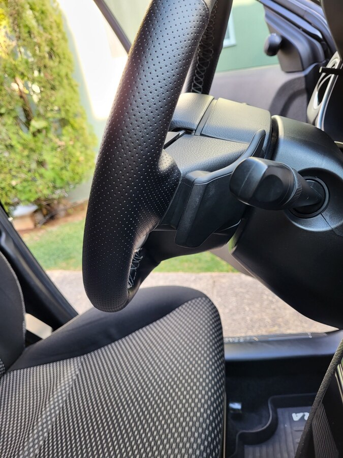

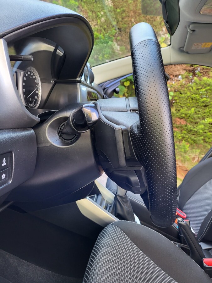

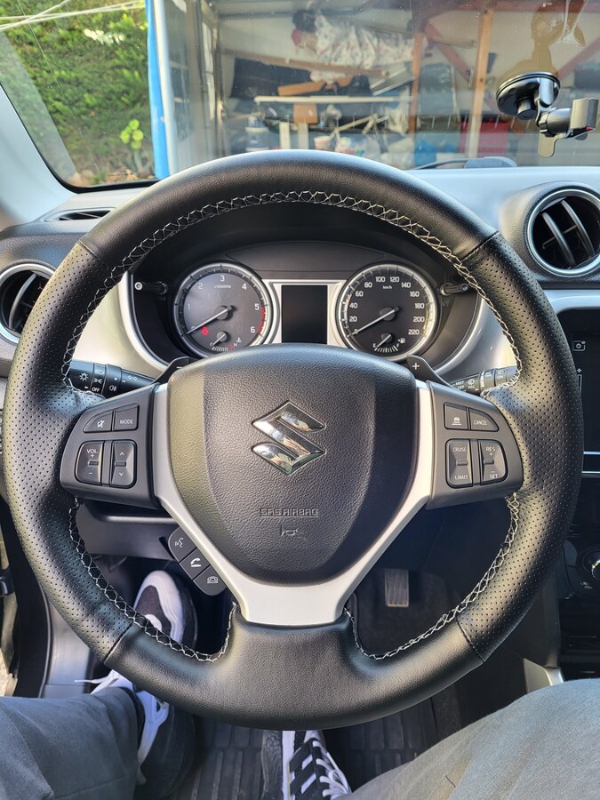

Καλή χρονιά! Σας ευχαριστώ.. Τώρα που ξεμπέρδεψα ανεβάζω τις τελικές που το σένιαρα. Δε θέλει βγάλσιμο, με σπάτουλα μπήκε όλο το υλικό που περισσεύει στις εσοχές και αρκετή υπομονή. Είναι πολύ καλό και δε με ενοχλεί ιδιαίτερα στο πίσω μέρος που κάνει ένα μικρό κενό αέρος πίσω από τα 3 σημεία που πιάνει το δέρμα. Αλλά με ενδιαφέρει αυτό που είπες με την κόλλα γιατί το σκέφτηκα και εγώ. Φοβάμαι όμως μη το κάνω χειρότερο.. αν έχεις χρόνο γράψε περισσότερες λεπτομέρειες johndrama.

Δημοσίευσηαπό johndrama » Δευτ Ιαν 02, 2023 12:15 am
Αρχικά το είχα κάνει με τη σπάτουλα αλλά σε μερικά σημεία με τον καιρό άρχισε να βγαίνει. Μετά παρατηρώντας το τιμόνι ενός φίλου που το είχε στείλει σε ταπετσερη για επενδυση(120€ είχε δώσει) είδα ότι σε εκείνα τα σημεία είχε βάλει κόλλα ο τύπος. Του ζήτησα να μας στείλει λίγη κόλλα όπως και έγινε. Την εφαρμογή την έκανα με μπατονετα και σπατουλιτσα μικρή και κατόπιν έσπρωχνα το δέρμα μέσα. Υπόψη ότι όσα τιμόνια έχω δει από ταπετσερη δεν είχαν διαφορά και το δικό σου νομίζω είναι από τα καλύτερα που έχω δει.

Δημοσίευσηαπό Mastoras78 » Δευτ Ιαν 02, 2023 12:50 am
sw1ive έγραψε:.
- Γράψτε μας απο που προμηθευτικατε το υλικό. Ενδιαφερόμαστε για άλλα μοντέλα απο άλλες μάρκες.
Επίσεις κι εγώ έχω δει ότι βίντεο κυκλωφορεί στο youtube επι του συγκεκριμένου θέματος, αλά δεν έχω ολοκλιρώσει το εγχείριμα.
Καλησπέρα. Το υλικό το πήρα από εδώ https://www.aliexpress.com/item/1005003 ... 180249ViFi
Υπάρχουν πολλοί μεταπωλητές. Εκεί στα 15-30 ευρώ παίζουν για διάφορα μοντέλα. Βίντεο εφαρμογής είχα σαν μπούσουλα αυτό https://www.youtube.com/watch?v=WtQKBn-jFo4
Επειδή με κόμπους κτλ δε το πολυέχω ζήτησα βοήθεια από τον πατέρα μου. Προτείνω να κάνετε το ίδιο :P
Θέλει λίγο αντίληψη η δουλίτσα αλλά γίνεται. Το υλικό που μου στείλανε σε κλωστή ήταν πολύ παραπάνω από όσο χρειάστηκα. Ακόμα κι αν κάτι δε σου αρέσει το ξανακάνεις από την αρχή κι ας χάσεις λίγο χρόνο παραπάνω.

Δημοσίευσηαπό Mastoras78 » Δευτ Ιαν 02, 2023 12:56 am
johndrama έγραψε:Αρχικά το είχα κάνει με τη σπάτουλα αλλά σε μερικά σημεία με τον καιρό άρχισε να βγαίνει. Μετά παρατηρώντας το τιμόνι ενός φίλου που το είχε στείλει σε ταπετσερη για επενδυση(120€ είχε δώσει) είδα ότι σε εκείνα τα σημεία είχε βάλει κόλλα ο τύπος. Του ζήτησα να μας στείλει λίγη κόλλα όπως και έγινε. Την εφαρμογή την έκανα με μπατονετα και σπατουλιτσα μικρή και κατόπιν έσπρωχνα το δέρμα μέσα. Υπόψη ότι όσα τιμόνια έχω δει από ταπετσερη δεν είχαν διαφορά και το δικό σου νομίζω είναι από τα καλύτερα που έχω δει.
Χρήσιμες πληροφορίες. Άρα αν κατάλαβα σωστά, έβγαλες το περίσσεμα δέρματος από τις εσοχές και μπήκες από εκέι με μπατονέτα και κόλλα. Έπειτα αφού κόλλησε το ξαναπέρασες στις εσοχές το περίσσευμα. Κοίτα όντως βγήκε πολύ καλό αλλά είμαι ψυχαναγκαστικός lol. Σε ευχαριστώ για το tip πολύ πιθανό να το δοκιμάσω και εγώ. Φοβάμαι μόνο μη το "στραβοκολλήσω" και γίνει χειρότερο ή η κόλλα κάνει κακό στο δέρμα με τον καιρό. Δε βλέπω όμως να το μετάνιωσες άρα γίνεται ακόμα καλύτερο. Ωραίος ο Γιάννης

Δημοσίευσηαπό Dim77 » Δευτ Ιαν 02, 2023 1:22 am
Καταρχάς πολύ ωραίο αποτέλεσμα.
Τώρα, είχα πάρει πριν από 3 χρόνια για τη σέλικα μου, που το πλαστικό τιμόνι είχε λίγο φθορά και αργότερα και για το γιάρις της αδερφής μου. Από Ελληνικό μαγαζί, ίσιο δέρμα χωρίς αυτάκια για τα 3 μπράτσα.
Αφού το έβαλα, και μετά από 3-4 μέρες χρήσης, οι κόμποι (η πλέξη μάλλον) στην κλωστή ήθελαν επιπλέον σφίξιμο, δεν ήταν χαλαροί, απλά ένιωθες έναν ''αέρα'' στο δέρμα στο τιμόνι. Την ώρα που το έφτιαχνα αρχικά, τους είχα σφίξει τέρμα.
Ξανά έσφιξα γύρω-γύρω (μάζεψαν κι άλλο εντωμεταξύ), έδεσε τέλεια και από τότε δεν χρειάστηκε τίποτα άλλο.
Το ίδιο ακριβώς έγινε και στο δεύτερο αυτοκίνητο.
Εγώ θα έλεγα να μη βάλεις κόλλα, εκτός αν εννοείς στο τέρμα της κλωστής που κάπου θα έχεις κάνει ένα κόμπο.
Τα δέρματα αυτά, δεν είναι σαν των εργοστασιακών, έχουν μικρότερη αντοχή και κάποια στιγμή θα θέλεις να το αντικαταστήσεις. Ωραία η προσθήκη από πάνω την πρώτη φορά, αλλά μετά θα χοντρύνει πολύ.
Οδήγησε το 300-500 χλμ και βλέπεις αν χρειαστεί σφίξιμο (εμένα χρειάστηκαν και τα 2, αρκετό σφίξιμο, μια δεύτερη φορά, παρότι στην αρχή τα είχα σφίξει πολύ).

Δημοσίευσηαπό Mastoras78 » Δευτ Ιαν 02, 2023 4:31 am
Ξαναματαευχαριστώ για τα καλά σας λόγια. :oops:
Εμένα Dim μου δίνει την αίσθηση μασίφ και ότι δε πρόκειται να πάει πουθενά. Τόσο σφιχτό.. Αλλά θα το παρακολουθώ με τον καιρό όπως λές μήπως αλλάξει κάτι και θα επανέλθω. Για την κόλλα όντως θέλει σκέψη. Θα του δώσω χρόνο και βλέπουμε. Για την ώρα είμαι πολύ ευχαριστημένος μιας και αναβαθμίστηκε αισθητά η αίσθηση στο χέρι, κάτι που με ενοχλούσε πολύ συγκριτικά με παλαιότερα μου αυτοκίνητα.
