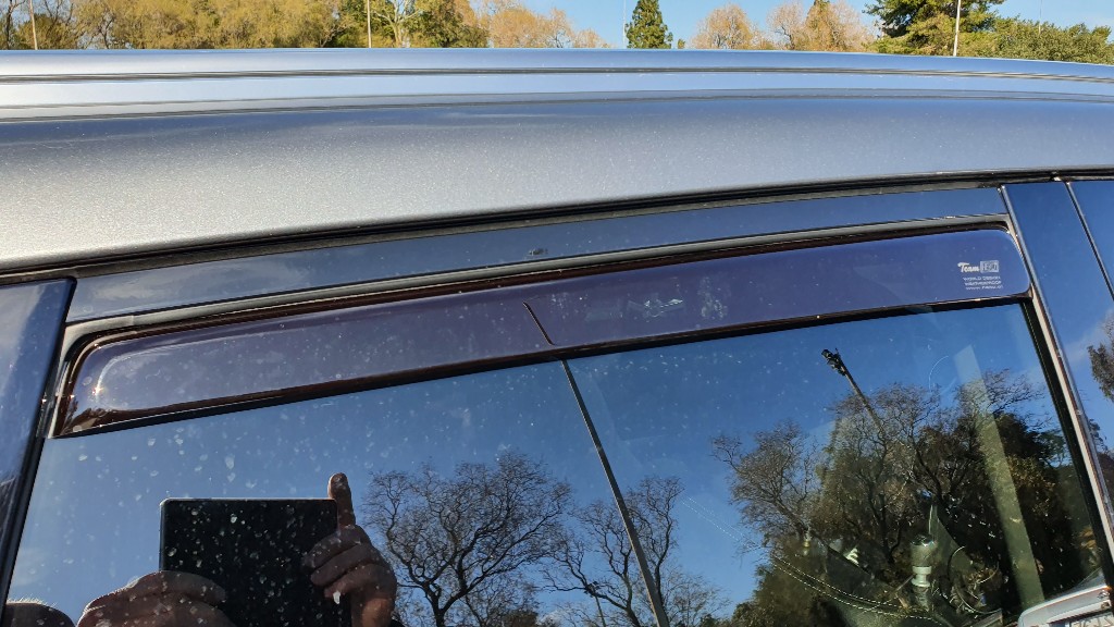

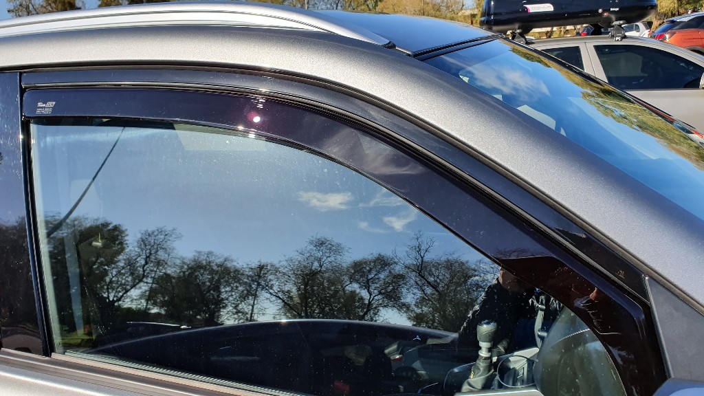

Σήμερα έβαλα στο Vitara τους ανεμοθραύστες της πολωνικής HEKO και στα 4 παράθυρα. Είναι όμορφοι, ποιοτικοί και δένουν με το αμάξι. Το σημαντικότερο όμως είναι πως έπαψαν πλέον να ακούγονται οι τριγμοί στα μπροστινά παράθυρα. Ισχύει λοιπόν αυτό που έχω επισημάνει εδώ και πολύ καιρό πως η τσιμούχα του παραθύρου ευθύνεται για τους τριγμούς επειδή προφανώς είναι περισσότερο λεπτή απ΄ότι έπρεπε να είναι.
Η τοποθέτηση είναι πανεύκολη και θα συνιστούσα σε όσους πρόκειται να τα βάλουν να χρησιμοποιήσουν καλής ποιότητας αυτοκόλλητη ταινία διπλής όψης κατά προτίμηση της 3Μ αντί αυτής που έχουν από κατασκευής τους. Με το τρόπο αυτό δεν πρόκειται να ξεκολλήσουν και αποφεύγετε τη χρήση των μεταλλικών κλιπ στερέωσης που δίνει με τους ανεμοθραύστες η HEKO
Τους αγόρασα 45€ από εδώ https://bktuning.com/gr/
Στη τιμή συμπεριλαμβάνονται τα έξοδα μεταφοράς και αντικαταβολής. Χρόνος παράδοσης 1-2 ημέρες.
Ο πωλητής έχει έδρα στη Βουλγαρία αν και νομίζω πως είναι Έλληνας και οι αποθήκες στην Ελλάδα γιαυτό άλλωστε έχει γρήγορη παράδοση.
Στα άλλα μαγαζιά που πωλούνται στην Ελλάδα κοστίζουν 60€

peterpan έγραψε:Σήμερα έβαλα στο Vitara τους ανεμοθραύστες της πολωνικής HEKO και στα 4 παράθυρα. Είναι όμορφοι, ποιοτικοί και δένουν με το αμάξι. Το σημαντικότερο όμως είναι πως έπαψαν πλέον να ακούγονται οι τριγμοί στα μπροστινά παράθυρα. Ισχύει λοιπόν αυτό που έχω επισημάνει εδώ και πολύ καιρό πως η τσιμούχα του παραθύρου ευθύνεται για τους τριγμούς επειδή προφανώς είναι περισσότερο λεπτή απ΄ότι έπρεπε να είναι.
Συνάδελφε, δεν θα συμφωνήσω με την αιτία των τριγμών... Διότι κι εγώ είχα λίγους τριγμούς, αλλά με σπρέι σιλικόνης σταμάτησαν. Επίσης είχα τριγμούς και με τους ανεμοθραύστες, αλλά και πάλι η λύση ήταν το σπρέι σιλικόνης... Οι τριγμοί είναι λόγω γήρανσης των ελαστικών στις πόρτες...
Όσον αφορά την στερέωση, θα συμφωνήσω, και θα συμπληρώσω πως ούτε εγώ σε μεγαλύτερη πόρτα που είναι του 3θυρο έβαλα τα μεταλλικά γατζάκια...

Δημοσίευσηαπό peterpan » Τετ Ιαν 29, 2020 4:55 pm
Σε εμένα με το που τους τοποθέτησα σταμάτησαν οι τριγμοί. Τώρα αν μετά από καιρό ξαναεμφανιστούν δεν μπορώ να το ξέρω.
Το σχόλιο σου περί γήρανσης είναι τελείως λάθος. Το αμάξι μου είναι ενός έτους οπότε γήρανση μηδέν. Αντιθέτως μάλιστα όταν από το πρώτο μήνα της αγοράς είχα τους τριγμούς και το είπα στην αντιπροσωπεία η απάντηση ήταν πως με το καιρό μπορεί να εξαφανιστούν οι τριγμοί, αν όχι αλλάζουμε τη τσιμούχα του παραθύρου.
Στο άλλο μου αμάξι Fiat 500 που έχω τους ΗΕΚΟ 5+ χρόνια δεν έχω κανένα τριγμό από τους ανεμοθραύστες κολλημένους με διπλής όψεως της 3Μ.
Η σιλικόνη βοηθάει μεν αλλά προσωρινά.
ΥΓ αν ξέρεις εσύ την αιτία των τριγμών στα NV FL να μας τη πεις για να την μάθουμε και εμείς οι υπόλοιποι
