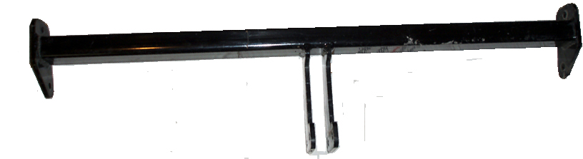

Έχοντας ήδη ρωτήσει στην αντιπροσωπεία για κοτσαδόρο και ακούγοντας την αστρονομική τιμή αποφάσισα να δοκιμάσω την τύχη μου μόνος.
Παραγγελία λοιπόν από ΣΑΒΒΑ και ο κοτσαδόρος ήρθε σε 2 μέρες από Αθήνα.

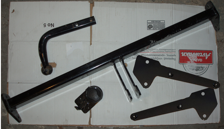

Ο κοτσαδόρος αποτελείται από 5 τεμάχια μαζί με τα συμπαρασυρόμενά τους. Δυο πλευρικές μπάρες, την τραβέρσα του, τη μπίλια και την πρίζα.
Η λογική της στερέωσης απλή αλλά πρέπει να βγει ο προφυλακτήρας!!!!

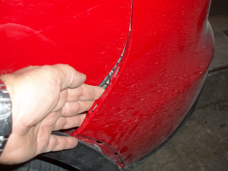

Ο προφυλακτήρας είναι "κουμπωτός" δεξιά και αριστερά έχει δυο βίδες κάτω από τα φώτα, δυο από κάτω μία σε κάθε πλαϊνό και 4 κλιπ.

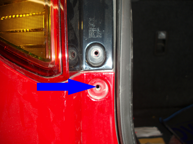

Λύνουμε τις 2 βίδες που βρίσκονται κάτω από τα φώτα (αν θέλουμε να βγάλουμε και τα φώτα, για την ηλεκτρική εγκατάσταση, λύνουμε και τις δικές τους βίδες φυσικά!).

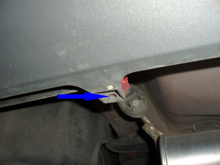

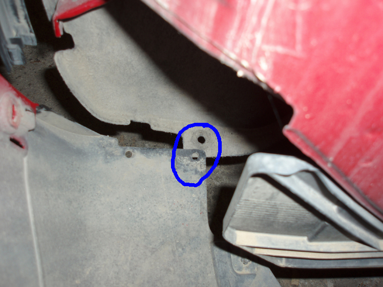

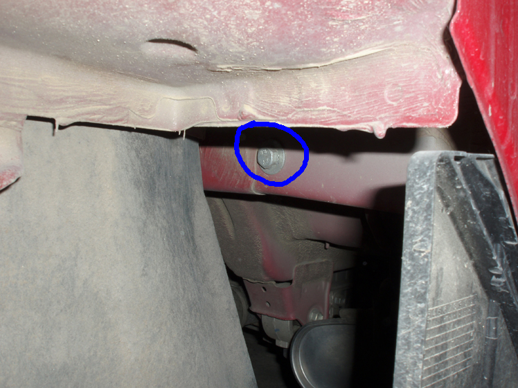

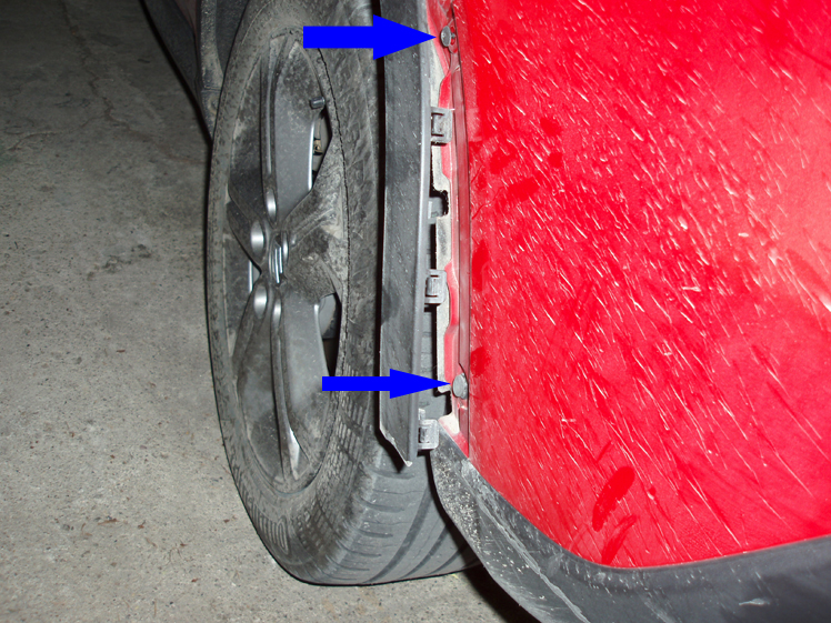

Λύνουμε τις 2 βίδες που βρίσκονται στο κάτω μέρος
Ξεκουμπώνουμε το πλαϊνό τριμ των (πίσω) τροχών.
Λύνουμε τη βίδα (χοντρό βέλος) και ξεκουμπώνουμε το κλιπ (λεπτό βέλος)

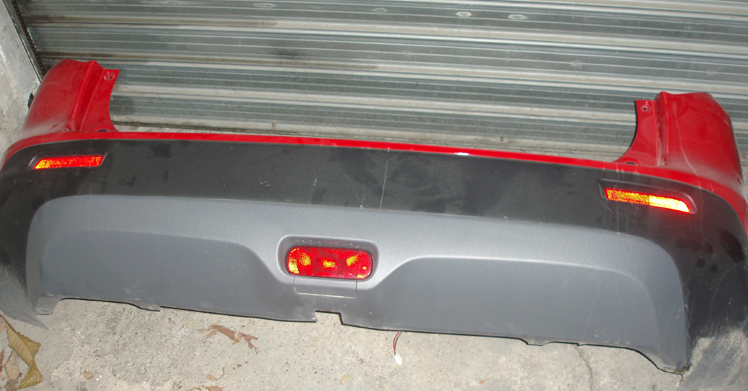

Στη συνέχεια με το χέρι ξεκουμπώνουμε τον προφυλακτήρα
Ο προφυλακτήρας «ανοίγει»

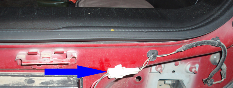

Για να τον αφαιρέσουμε και αφού έχει «ανοίξει» και έχουμε πρόσβαση στο εσωτερικό του, ξεκουμπώνουμε τα δυο κλιπ δεξιά και αριστερά που τον συνδέουν με το προστατευτικό των θόλων
και το φις που συνδέει το πίσω φως ομίχλης
Ο προφυλακτήρας μπορεί τώρα να απομακρυνθεί από το αυτοκίνητο.

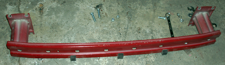

Πίσω από τον προφυλακτήρα υπάρχει η «μανίσια» τραβέρσα (του προφυλακτήρα) η οποία ενισχύει τον πλαστικό προφυλακτήρα για να αντέχει σε μικροακουμπήματα.
Την αφαιρώ ξεβιδώνοντας τις 8 βίδες που τη στηρίζουν.

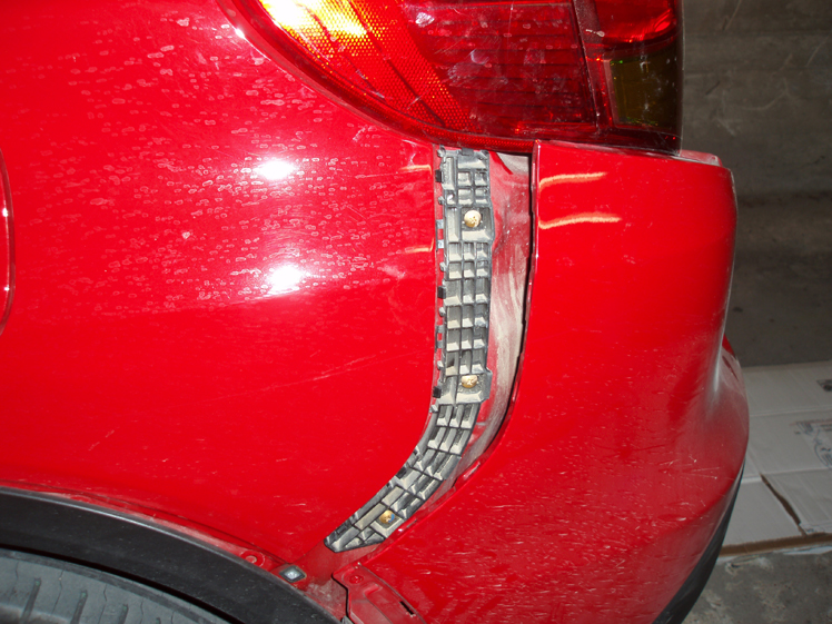

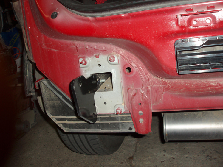

Δημοσίευσηαπό PetrosK » Πέμ Αύγ 22, 2019 11:12 am

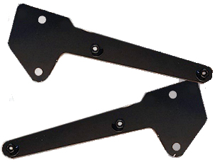

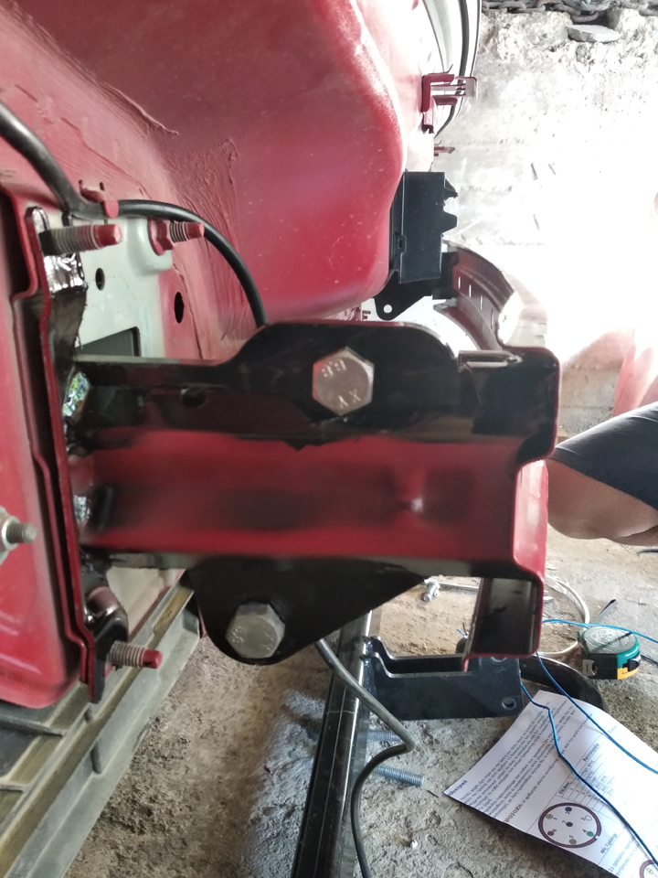

Οι 2 πλευρικές μπάρες του κοτσαδόρου πρέπει να βιδωθούν στο «σασί» ώστε επάνω τους να στηριχτεί η τραβέρσα.
Κάθε μπάρα τοποθετείται στην αντίστοιχη τρύπα
Τελευταία επεξεργασία από PetrosK και Πέμ Αύγ 22, 2019 11:43 am, έχει επεξεργασθεί 1 φορά/ες συνολικά

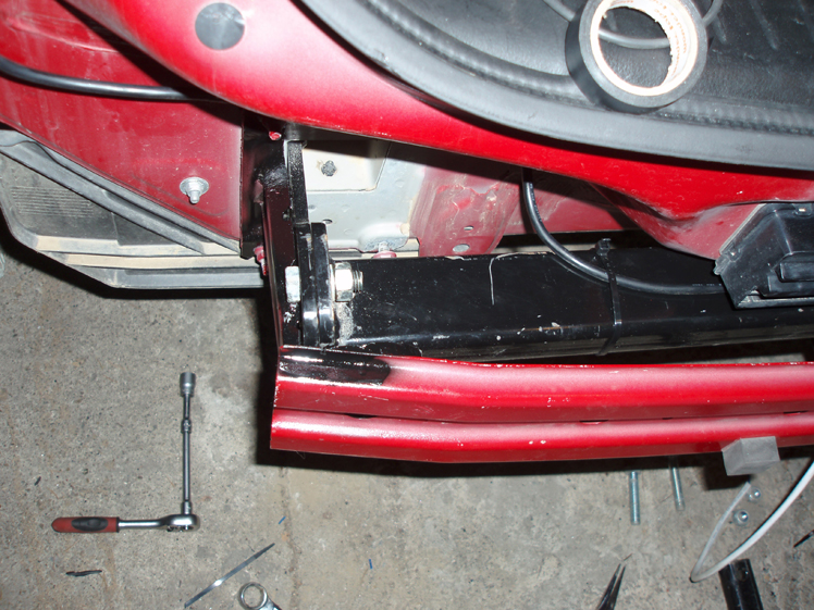

Δημοσίευσηαπό PetrosK » Πέμ Αύγ 22, 2019 11:16 am
…και βιδώνονται με 2 βίδες η καθεμία (εδώ φαίνεται η μία βίδα).
Η τραβέρσα του κοτσαδόρου είναι πλέον έτοιμη να τοποθετηθεί στις 2 μπάρες.

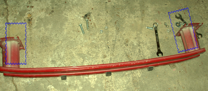

ΜΕΡΟΣ 3ο ΠΡΟΣΑΡΜΟΓΗ ΤΡΑΒΕΡΣΑΣ ΠΡΟΦΥΛΑΚΤΗΡΑ
Η τραβέρσα του προφυλακτήρα είναι πολύ χρήσιμη καθώς προστατεύει τον πλαστικό προφυλακτήρα από μικροακουμπήματα που χωρίς αυτήν θα του προξενούσαν ζημιά.
Μετά την τοποθέτηση του κοτσαδόρου όμως δεν μπορεί να μπει πλέον καθώς στο χώρο όπου βιδώνει έχουν μπει οι πλαϊνές μπάρες του κοτσαδόρου.
Χρειάζεται να αφαιρεθεί υλικό από τις βάσεις της τραβέρσας και από τις 2 πλευρές.

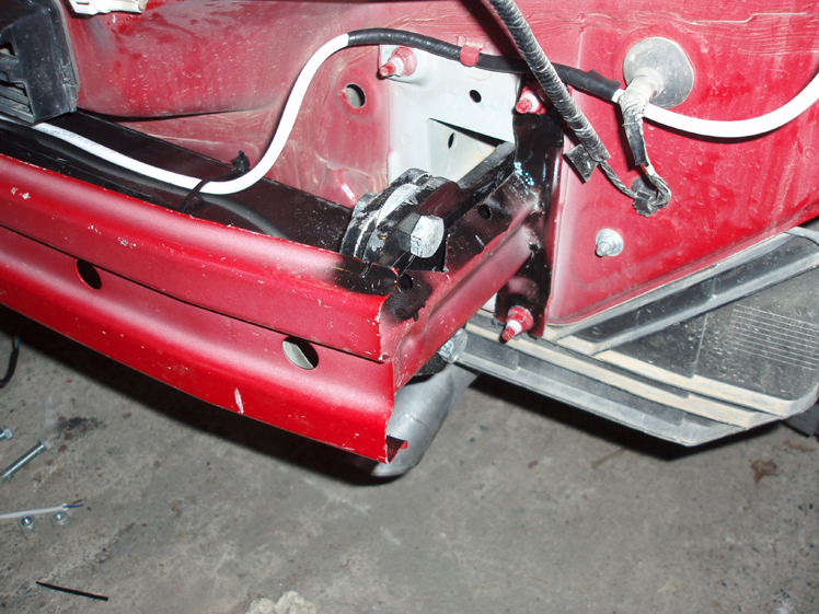

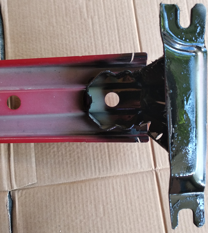

Δημοσίευσηαπό PetrosK » Πέμ Αύγ 22, 2019 11:28 am
Με τη βοήθεια του γωνιακού τροχού τα κομμάτια που «εμποδίζουν» αφαιρούνται. Λίγη μπογιά για αντισκωριακή προστασία και η τραβέρσα έτοιμη.
Οι απαραίτητες δοκιμές χωρίς την τραβέρσα του κοτσαδόρου…
Υπάρχει χώρος και για τις βίδες (και όπου δεν υπάρχει με το τροχάκι δημιουργείται)

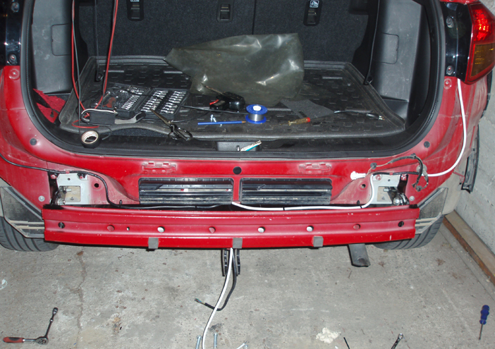

Δημοσίευσηαπό PetrosK » Πέμ Αύγ 22, 2019 11:32 am

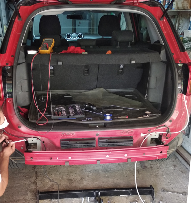

Τοποθετείται και η τραβέρσα του κοτσαδόρου
Αριστερή πλευρά έτοιμη…
Και η δεξιά πλευρά οκ
Το συνολικό αποτέλεσμα μια χαρά!

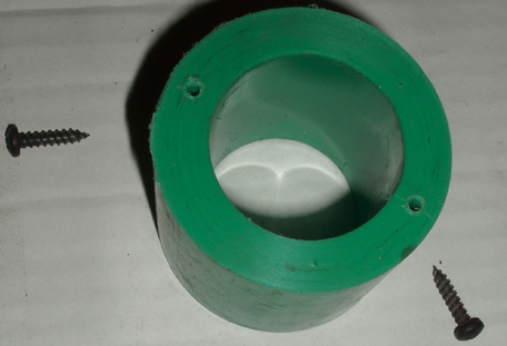

Δημοσίευσηαπό PetrosK » Πέμ Αύγ 22, 2019 11:35 am

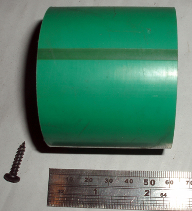

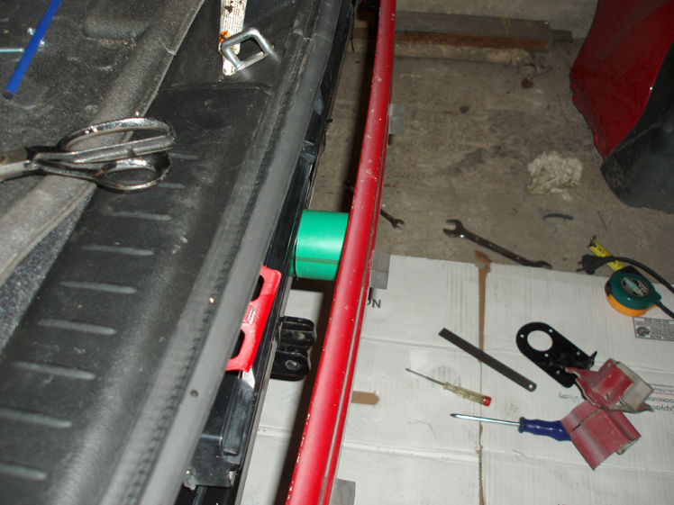

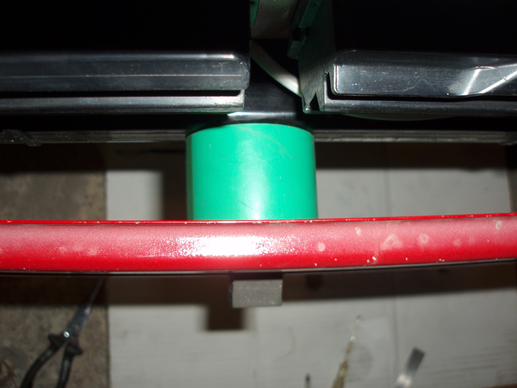

Ωστόσο… η τραβέρσα του προφυλακτήρα, μετά την αφαίρεση του υλικού στις 2 βάσεις της, έχει χάσει μεγάλο μέρος της ακαμψίας της και με το παραμικρό «ακούμπημα» κινδυνεύει να στραβώσει. Άρα κάπως πρέπει να «στηριχτεί» στην «δυνατή» τραβέρσα του κοτσαδόρου.
Ένα κομμάτι χοντρού πλαστικού σωλήνα ύδρευσης και δυο λαμαρινόβιδες δίνουν τη λύση.
Με δυο βίδες στην τραβέρσα του προφυλακτήρα ο πλαστικός σωλήνας δίνει όλη τη στήριξη που χρειαζόμαστε για μικροακουμπήματα.
Έτοιμο!!
