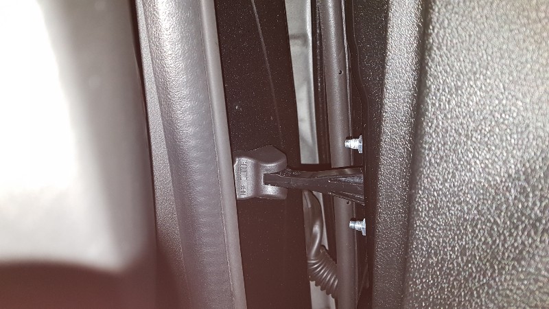

Η προσπαθεια τοποθετησης !!!!!

εμενα μια χαρα ειχαν μπει δεν ειχα προβλημα με τα πλαστικα καλυμματα!! μπαινουν κουμπωτά!! πρεπει να τα ζορισεις λιγο,δεν θα εχεις προβλημα πιστευω

Γρηγόρη το ίδιο πρόβλημα είχε και ο Peterpan και τα έδωσε τελικά στον Arachova!!!
Πιστεύω, αν δεν θες να τα αλλάξεις γιατί μάλλον δεν αξίζει τον κόπο, μπορείς να τα λιμάρεις λίγο, για να φαρδύνει το λούκι και να μπούν στη θέση τους!
Αλλιώς τα δίνεις σε κάποιον με παληό NV!

Σε εμένα κάθονται πολύ καλά τα συγκεκριμένα καλύμματα.
Συμπέρασμα, οι κόντρες στις πόρτες στο NV FL είναι πιο χοντρές ;-)

Απο περιεργεια μετρησα το παχος του σημειου που υποτιθεται οτι μπαινουν τα προστατευτικα και εχουν διαφορα μισο cm.
2,50 cm στο αυτοκινητο και το ανοιγμα του προστατευτικου 2 cm. Αρα αλλαξαν στο NV f/ l!!!!!!

Οι μεντεσέδες στα νέα μοντέλα, τουλάχιστον στο δικό μου που είναι FL 2019 είναι διαφορετικοί, με άλλη γωνία και μεγαλύτεροι από τα παλαιότερα. Οπότε βρες κάποιο κάτοχο παλαιότερου μοντέλου και δώστα, όσο και να προσπαθήσεις δεν πρόκειται να ταιριάξουν. Και εγώ το ίδιο πρόβλημα είχα και τα έδωσα στον arachova που έχει το προηγούμενο FL και με ένα κλικ μπήκαν.
